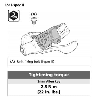

Hallo zusammen,
Ich habe gestern meinen XT-Schalthebel M8000 11-fach von Klemmschelle auf I-Spec II umgebaut. Hat auch soweit funktioniert, allerdings lies sich der Schalthebel danach nicht mehr betätigen. Habe dann bemerkt, dass ich die zentrale Schraube, wie auf dem Bild dargestellt, zu fest angezogen hatte. Nachdem die gelockert wurde, ging's wieder.
Gefühlt ist die aber relativ locker und wenn ich die mit 2,5Nm anknalle, bewegt sich da gar nix mehr.
Ist das normal, oder ist da noch irgendwas falsch? Kann eigentlich keinen Fehler erkennen und groß anders kann man das Ding ja auch nicht zusammen bauen.
