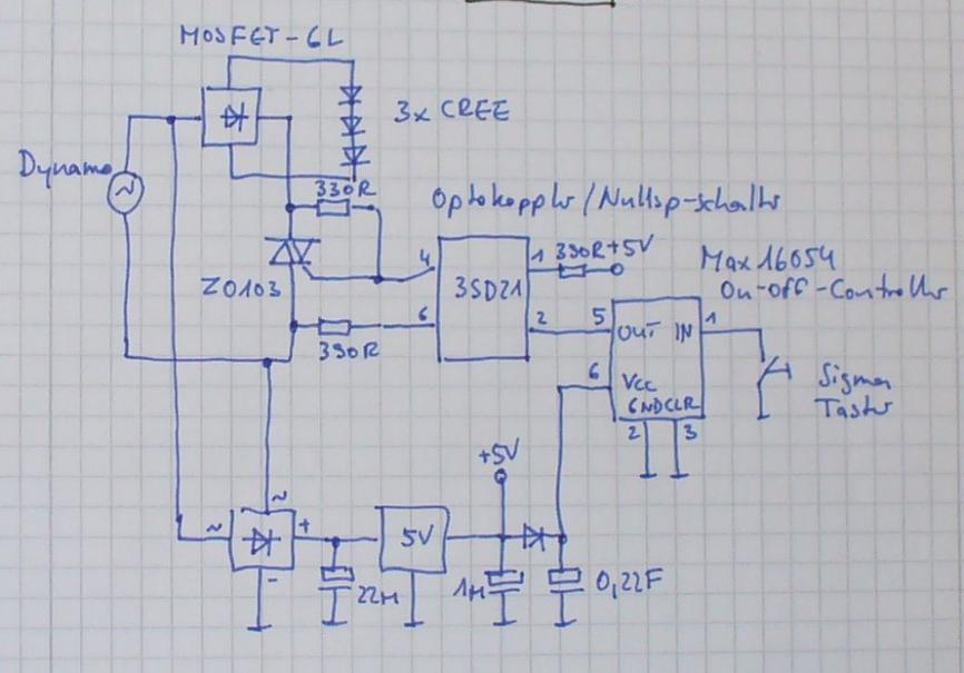

Hallo zusammen,
die Einschalt-Schaltung mit den 2 MOSFETs, die den Dynamostromkreis ein- oder ausschalten finde ich sehr interessant gelöst, und würde sie gerne nachbauen.
Wenn ich recht in der Annahme gehe, dann sind die beiden MOSFETs Komplementärtypen, deren Gates einerseits, und deren Sources andererseits zusammengeschaltet sind.
Ich habe noch einen MAX16054 (On-Off-Controller) herumliegen, den ich mit einem Taster steuern kann, und als Steuerglied für die MOSFETs verwenden könnte.
Als Versorgung für den MAX würde eine Einweggleichrichtung mit nachgeschaltetem 5V-Regler genügen, denke ich.
@Jürgen: Als MOSFETs könnte man doch den IRF7319 dazu verwenden ...
Was sagen die Elektonik-Freaks dazu?
Gruß Manfred
Hallo zusammen,
scheint ja echt reges Interesse an dem Thema zu bestehen! Ich muss dazu sagen, dass ich den IQ Fly nicht besitze und mir auch nicht kaufen werde (ich werde selber etwas bauen, wahrscheinlich 2-3 LEDs in Reihe mit MOSFET-Gleichrichter), sondern ich habe mich nur aus technischem Interesse mit dem von knuffi123 gezeichneten Schaltplan befasst.
Ich beantworte eure Kommentare/Fragen mal von oben nach unten.
Suppressordiode: Richtig, das ist sicher kein DIAC, sondern zwei antiserielle Z-Dioden zum Schutz der MOSFET's, wenn man einen steilen Berg herunterrast. Der Dynamo kann nur in einem bestimmten Bereich als Konstantstromquelle angesehen werden, bei sehr hohen Spannungen gilt das nicht mehr. Da die Leerlaufspannung des Dynamos etwa proportional zur Geschwindigkeit ist (ca. 1 V pro km/h), würde z.B. eine 33 V Suppressordiode erst über 30 km/h überhaupt eine Wirkung zeigen, und dann schneidet sie gerade mal die Spitzen des Sinus ein wenig ab. Insofern kriegt die in der Regel nicht allzu viel Leistung ab.
Rücklicht-Probleme: Da kann ich bic_xyz nur zustimmen!
MOSFET-Einschalter: Manfred, ich glaube nicht, dass das komplementäre MOSFETs sind, sondern zwei identische N-Kanal-Typen. Das ist deshalb nötig, weil jeder MOSFET intern eine parasitäre Diode hat, d.h. entgegen der normalen Stromflussrichtung verhält er sich wie eine normale Siliziumdiode. Diese Dioden hat knuffi123 ja auch richtig herum eingezeichnet. Wegen dieser Dioden braucht man zwei antiserielle MOSFETs, um Wechselstrom zu schalten.
Solange die MOSFETs keine Gatespannung bekommen, wird der Sensor-Teil der Schaltung per Einweggleichrichtung über die Diode unten links versorgt, wenn die Spannung am unteren Dynamo-Anschluss positiv ist. Die Rückleitung erfolgt über die Verbindung 'A' und die Diode des linken FETs. Durch den Brückengleichrichter fließt kein Strom, weil der rechte FET sperrt. In der anderen Halbwelle ist der obere Dynamoanschluss positiv, dann sperrt der linke FET, und die Sensor-Schaltung lebt von ihrem 100 µF-Elko.
Wenn die Lampe eingeschaltet ist, leiten beide FETs immer in beide Richtungen. Die Sensor-Schaltung wird weiterhin über die Diode links unten per Einweggleichrichtung versorgt.
Gruß
crashpilot2
Hallo Crashpilot,
vielen Dank für die nützlichen Infos, das werde ich mal testen.
Was sind denn antiserielle MOSFETs?
Gruß Manfred

Den würde ich auch weiterhin gerne verwenden, deshalb die Bemühungen um eine Lösung.
Im Moment habe ich diese Schaltung Schaltung1.jpg in der Lampe.
Das sind mir aber doch zu viele Bauteile, da ich noch ein paar Lampen bauen will.
Manfred
