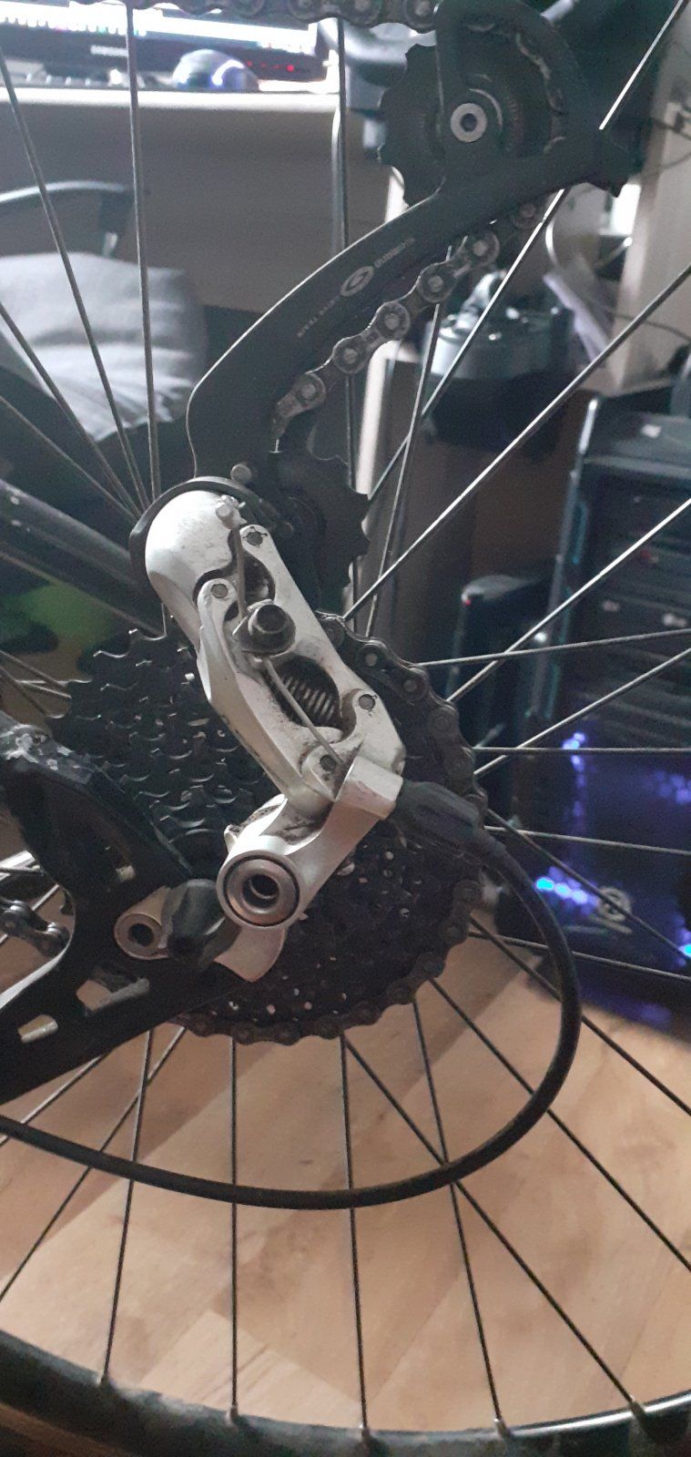

Hallo ich habe eine frage zur Shimano Deore XT Rd-760 Schaltwerk .
Ich wollte fragen wie groß meine Kassette (derzeit ebenfalls von Shimano) maximal sein darf
wenn ich von 8 auf 9 oder 10fach wechsel muss der Freilaufkörper auch neu?
und passt es denn noch von der breite nachher?
dazu muss ich noch sagen das ich ein Hardtail besitze
Danke ich voraus

Für 10fach brauchst du ein anderes Schaltwerk
Freilauf braucht man bis 11fach nicht wechslen.
BTW: Schaltwerk ist ein RD-M760

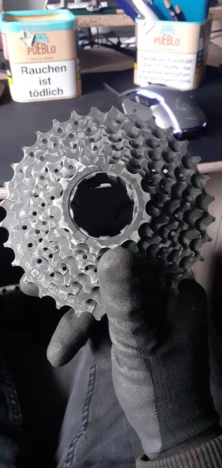

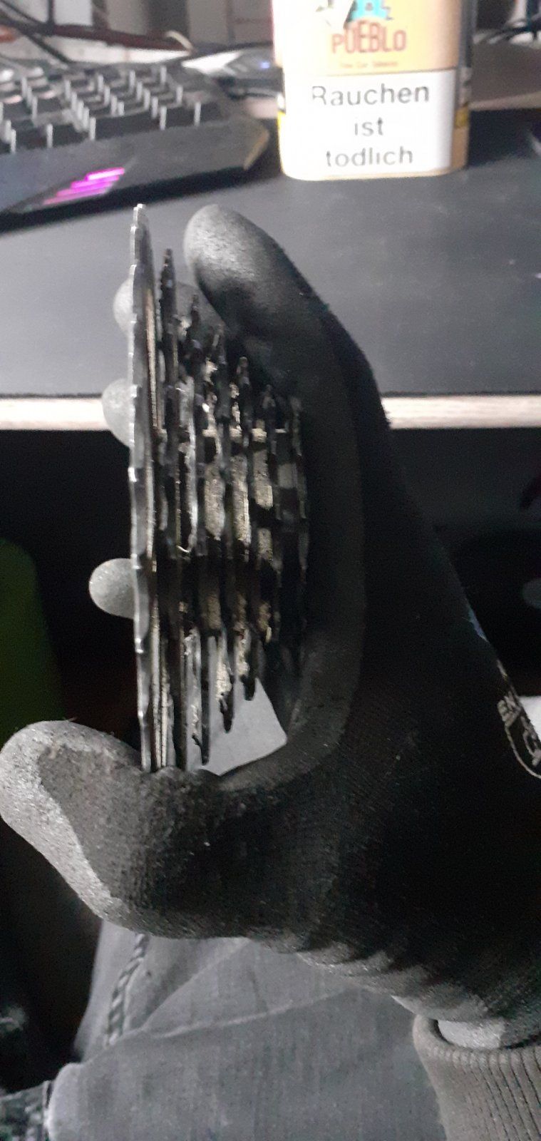

Die Kassette ist Neuschrott. Hatte vor kurzem mangels Lieferfähigkeit anderer Kassetten genau die gleiche bestellt, 9fach 40 Zähne. Trotz neuer Kette sprang die Kette beim 11er und 13er Ritzel. Ausserdem war es nicht möglich die Schaltung sauber einzustellen. Oder besser gesagt, auch mit bestens eingestellter Schaltung, verweigert die Kette den Wechsel zum nächsten Ritzel, besonders in der Mitte. Auch mit der Scgaltzugspannung kriegt man es nicht hin, ein paar Gänge wollen entweder nur hoch oder nur runter, beides ist mit der Kassette nicht drin.
Hier und da findest noch eine Shimano HG200, die ist allemal besser als diese Chinakrücke. Wirst nicht glücklich damit.

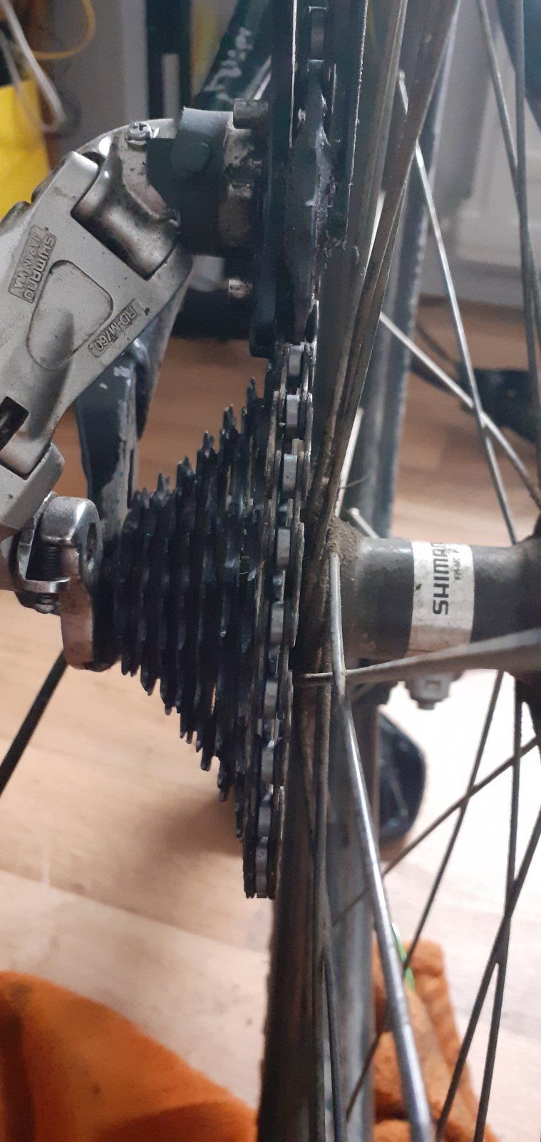

ich habe aktuell die hg 31-8 ware es möglich auf 9fach 11 bis 40 zähne zu wechseln

Kann ich nicht sagen. Bei dem RD-M786 SGS und RD-M3100 SGS gehen 40er Kassetten ohne Probleme nur durch einstellen der B Schraube. Beide Schaltwerke sind nur bis 36 Zähne spezifiziert. Aber ob es bei Deinem geht, keine Ahnung. Die Kassette selbst kriegst auf jeden Fall drauf, die Kettenlänge sollte auch hinzubekommen sein. Aber ob Du das Schaltwerk dazu kriegst, auf die 40 zu schalten oder das Schalträdchen gegen das Ritzel knallt, vermag ich nicht zu sagen.
Ob 40 oder 36, ich rate von dieser Kassette unbedingt ab.
