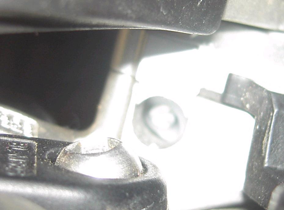

@pellegrino
also ich versteh nicht so recht wieso es schwerer sein soll, neue schaltzüge in die shifter deines freundes einzubauen als die alten von dir :ka:
man sollte die dinger mit der zeit wechseln, grad wenn sie ausgeleiert sind. wie 936baby schon sehr gut beschrieben hat, kannst du die teile vergessen wenn sie einmal ausgeleiert sind.
was mir schleierhaft ist, ist, wieso du den zug nicht aus "dem weißen plastikteil das sich dreht wenn man schaltet und von dem ich den terminus technikus auch nicht kenne" rausbekommst ohne den kopf abzusäbeln :ka:
ich hab eben mal ein paar bilder geschossen, wie du im anhang sehen kannst (nicht ganz scharf aber hoffentlich erkennbar) steckt der kopf des zuges ja einfach in "dem weißen.... gedängens" drin, du musst ihn hier einfach nur (wenn du so guckst wie ich beim bilder machen) zu dir her durch das loch zwischen den shiftern schieben, dann kommt er doch raus :ka: :confused:

vielen dank für deine mühen! dein bild zeigt es ganz gut.
den kopf des schaltzuges hatte ich auch schon rausbekommen, nur leider wusste ich dann nicht weiter, ohne das ende des zuges auszufransen und damit unbrauchbar zu machen. naja, letztendlich hab ich mich ja jetzt eh für neue züge entschieden! wenn man die eh immermal wieder austauschen musst ist jetzt vielleicht der beste zeitpunkt!
