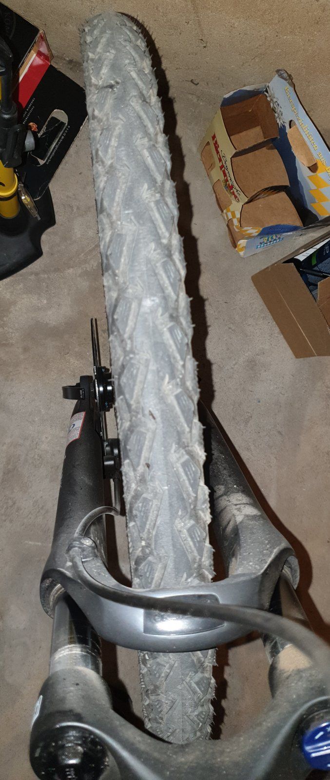

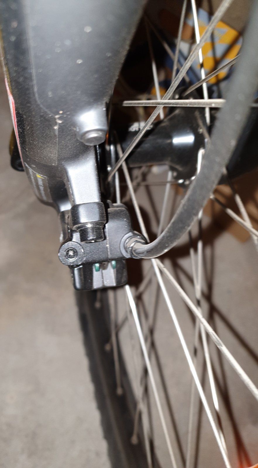

Habe mir das angeschaut. Sieht für mich in Ordnung aus. Aber habe auch keinen fachmännischen Blick für sowas.
Du kannst auch gerne mal ein Foto machen, also von oben senkrecht auf den Sattel fotografieren, sodass man die Scheibe und die Beläge sieht. Ist zwar per Ferndiagnose immer etwas schwierig, aber grundsätzliches sieht man da schon.
Hi
Schon mal danke vorab für die Hilfe! :) Ich hab mal ein paar Fotos gemacht.
Aber ich befürchte, dass man darauf nichts erkennen wird.
