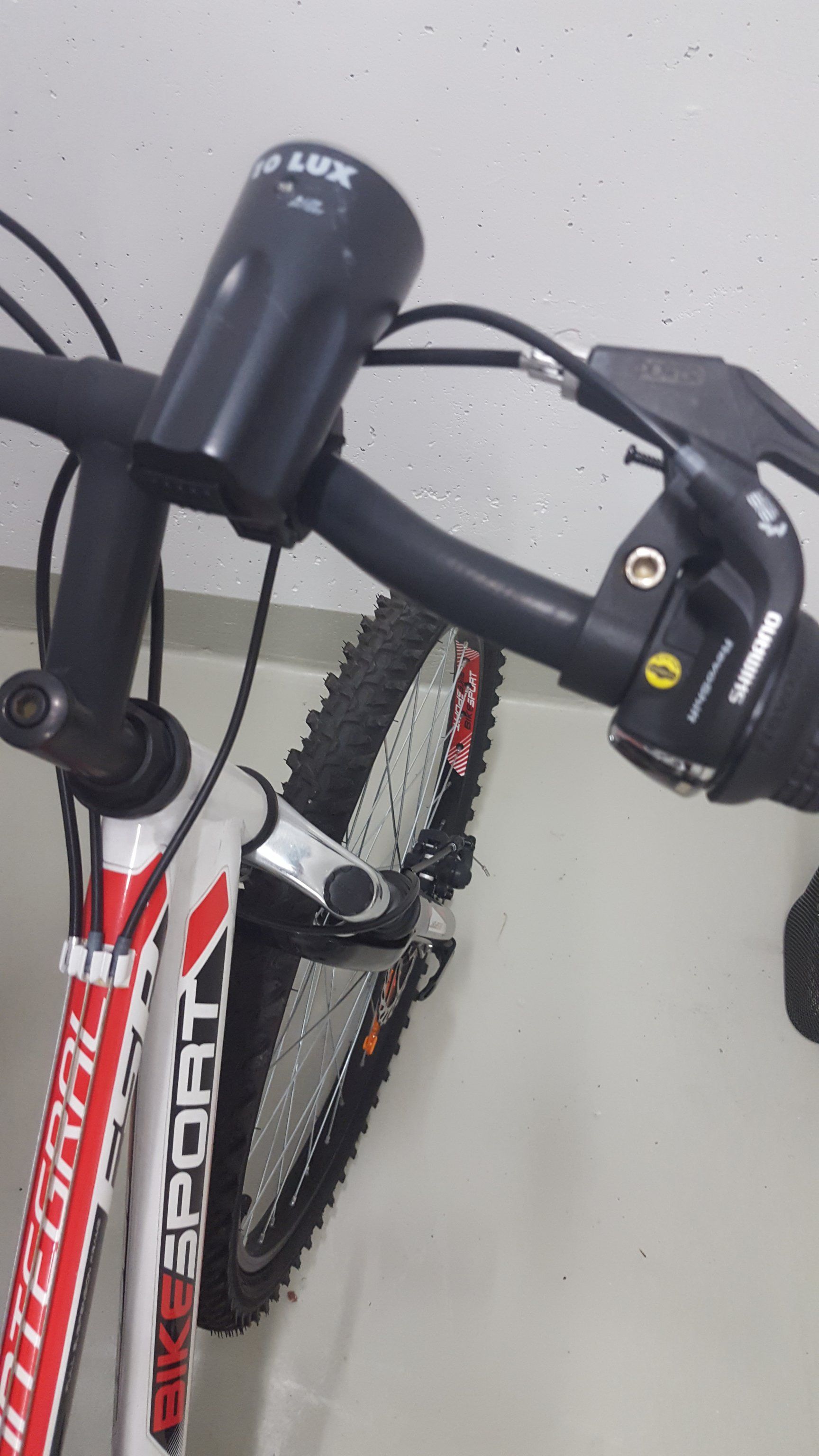

Ist vielleicht ein neuer Trend :D. Habe hier auch seit Monaten ein Jugendrad in der Wohnanlage stehen und staune immer wieder über die Montage.
