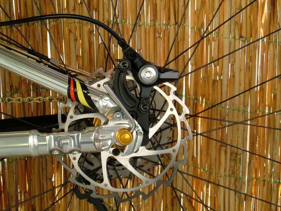

A2Z an GT LTS dh. Mittlerweile habe ich die silberne Abstützung etwas angeschrägt und den Adapter in Höhe der Schweißnaht weiter ausgefeilt. Eine 100%ige Überschneidung von Scheibe und Belag scheint aber nicht möglich, es fehlen zur Nabe ca. 3~5mm :(
Hat wer Erfahrung mit den Brake Therapy Adaptern? Bei deren Preisen kommt auch eine angeschweißte Maßanfertigung in Betracht.

sieht ganz nett aus,aber wie stützt sich der adappter ab?
stützt die silberen od. die schwarze platte am rahmen ab?
verdreht sich da nichts? od. beschädigt der adappter gar den rahmen?
die lößungen mit der strebe zu zum canti finde ich etwas schicker.
was meinst du mit fehlen 3-5mm?sollte der sattel etwas höher sitzen?
was kostet so ein adappter?
für die zukunft überlege ich auch eine umrüstung auf scheibe vorne u. hinten.
vorne möchte ich eh ne neue gabel verbauen u. die neueren canti-gabeln haben meist auch die aufnahmen für scheibenbremse.
der a2z adapter besteht aus mehrerenteilen. die silberne äussere platte und innen noch ne schwarze mit nem verstellbaren unteren teil. somit lässt die sich recht gut anpassen. ich werde in den nächsten tagen meinen adapter ausm lts rausbauen. dann mache ich gerne bilder.

hat es den a2Z verdreht beim bremsen?

den adapter hats mir einmal verdreht. schnellspanner bekommste da glaub nicht dazu. bilder mache ich bei gelegenheit. ich will nur wechseln weil der mir optisch und technisch nicht zusagt.
Der A2Z verdreht sich im Normalfall eigentlich nicht. Eine zusätzliche Sicherung mittels Kabelbinder durch die hohle Kettenblattschaube wäre zusätzlich möglich.

aber im ernst,der adappter mit der strebe sieht wesentlich vertauenswürdiger aus als der a2z.

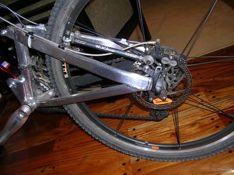

naja der adapter ist jetzt auch etwas anders montiert. also im oberen kleinen loch geht der schnellspanner durch. hab mal ein bild vom verdrehten adapter angefügt. seit dem macht er keine problem...ändert aber nix an der tatsache daß er mir nicht gefällt

Das müsste ein Trek/Fisher/Klein sein. Ist ein spezieller Adapter, die Rahmen sind dafür vorbereitet.
http://images.google.de/images?hl=de&source=hp&q=disc trek adapter&um=1&ie=UTF-8&sa=N&tab=wi
Bei deinem Bild ist am Rahmen n der Kettenstrebe noch eine Aufnahme für einen anderen Adaptertyp:
http://cgi.ebay.de/A2Z-Adapter-fuer...ort_Radsport_Fahrradteile?hash=item2a02a56dd9

Die Montage durch das untere Loch geht natürlich nicht, hast du ja auch schon berichtigt. Wechsel mal den Schnellspanner durch was mit stärkeren "Riffeln", danach hatte/habe ich mit diesem Adapter keine Probleme mehr.
er macht wie gesagt keine probleme mehr. mir ist er aber einfach zu plump. den point werd ich mir im dezember bestellen. dann geht mein lts zum lackieren. ich mach mir da jetzt keine gedanken mehr wegen a2z
so ich hab heue am lts die kurbel bearbeiten müssen und gleich mal den adapter geknippst. hoffe du erkennst auf dem bild in etwa wie der aufgebaut ist.
wer ihn haben will....pn an mich...13€ mit versand

wuerden a2z immer (!) dem Point vorziehen.Solnag der a2z richtig montiert ist, verzieht sich nichts und die Bremse bremst. Die Dinger sitzen 100%.
Der Point mit dem halben Meter Abstützung ist einfach nur hässlich und ich fand ihn auch viel zu klobig, Montage ist auch recht ätzend.
