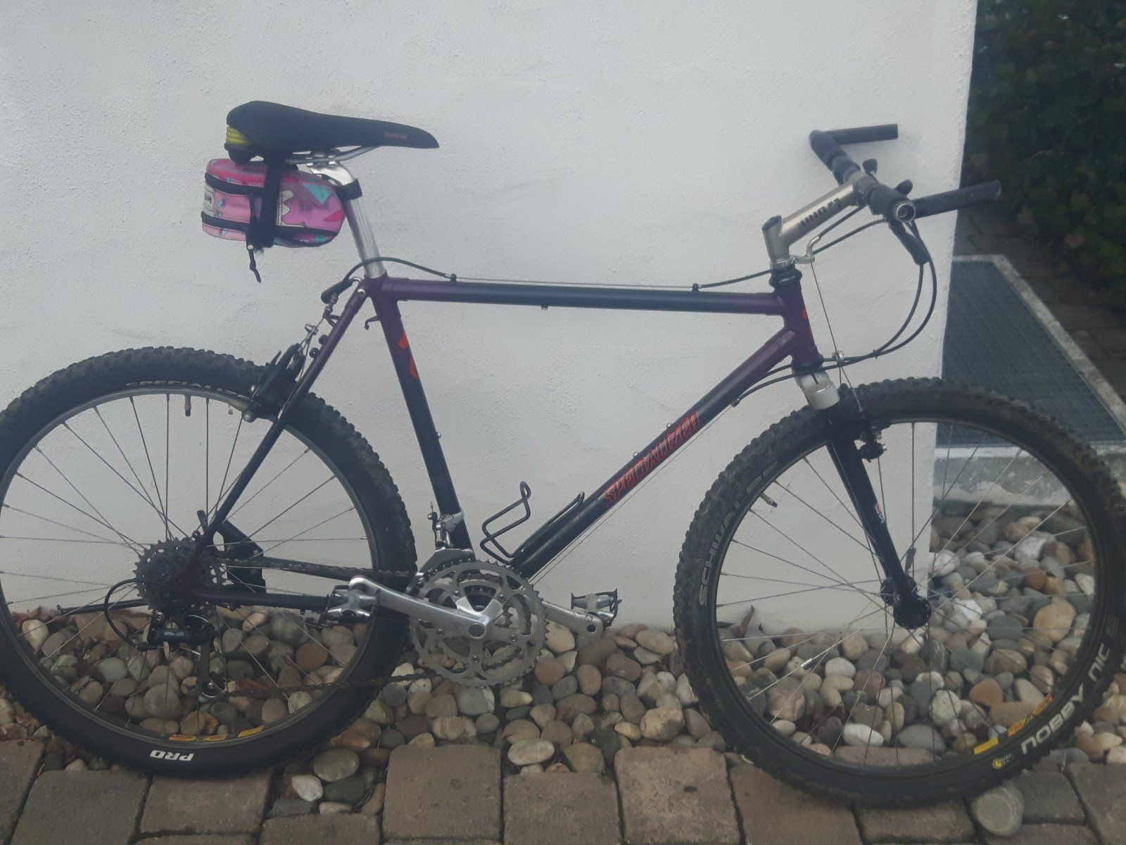

Abholtermin - die Spannung steigt ...
Einfamilienhaus, Senior wohnt unten, Junior oben.
Das Rad wird mir vom Junior , der aber auch sicher schon 45 ist ausgehändigt - fahrbereit ist es nicht da die Reifen neueren Datums nicht aufgepumpt wurden.
Ich sehe aber gleich dass das meiste i.O ist, wenig fettverschmiert , die Gabel ist in Ordnung und die Sattelstütze beweglich.
Die Laufräder scheinen top zu sein und etwas besonderes.
Zur Historie kann der Verkäufer nichts sagen .
Die Schaltung soll noch funktionieren ... obwohl der rechte Daumie einen Art "Gipsverband" trägt.
Der Rahmen ist von Ihm nicht anders lackiert oder beschriftet worden.
Er hätte es für seine Frau gekauft gehabt.
Das freut mich - denn Frauenräder sind selten geschunden worden !
Ich übergebe das Geld, freue mich und lade schnell ein.
Zuhause entferne ich den rosa Beutel unter dem Sattel, der auch gleich gegen einen Rolls getauscht wird.
Im Beutel als einziger Inhalt eine ungeöffnete Packung Taschentücher - eindeutig Frauenrad !
(PS: wenn ich beim Radfahren bei laufender Nase immer anhalten würde käme ich nicht weit :D)
Unter dem Beutel kommt die Sattelstütze zum Vorschein:
Aha, schon wieder ein Fall von Falschettikettierung !
Die Stütze entpuppt sich als 27,0 Nitto mit Ritchey Labelung

Bingo : Kuwahara (oder Mondia)
Ishiwata Excelite mit triple butted Rohren und der charakteristischen Sattelklemmung
Schraubösen für doppelte Trinkflasche und den Portage Strap
Die haben links über dem Tretlager die Rahmennummer.
Ganz schwach kann ich unter der Pulverbeschichtung lesen: 8901 41190
Somit wohl eher ein 89-er Panther in 52-er Rahmen
Wieso jemand auf die glorreiche Idee kam den schönen Splatter-Rahmen umzulackieren und fremzubelabeln wird wohl ein Rätsel bleiben ...
Man könnte ja auch eine BMW-Niere an einen Mercedes bauen !
Aber ich finde nun das Rad irgendwie stimmig und werde es vorerst nicht zerlegen, sondern noch ein wenig optimieren und dann fahren.
