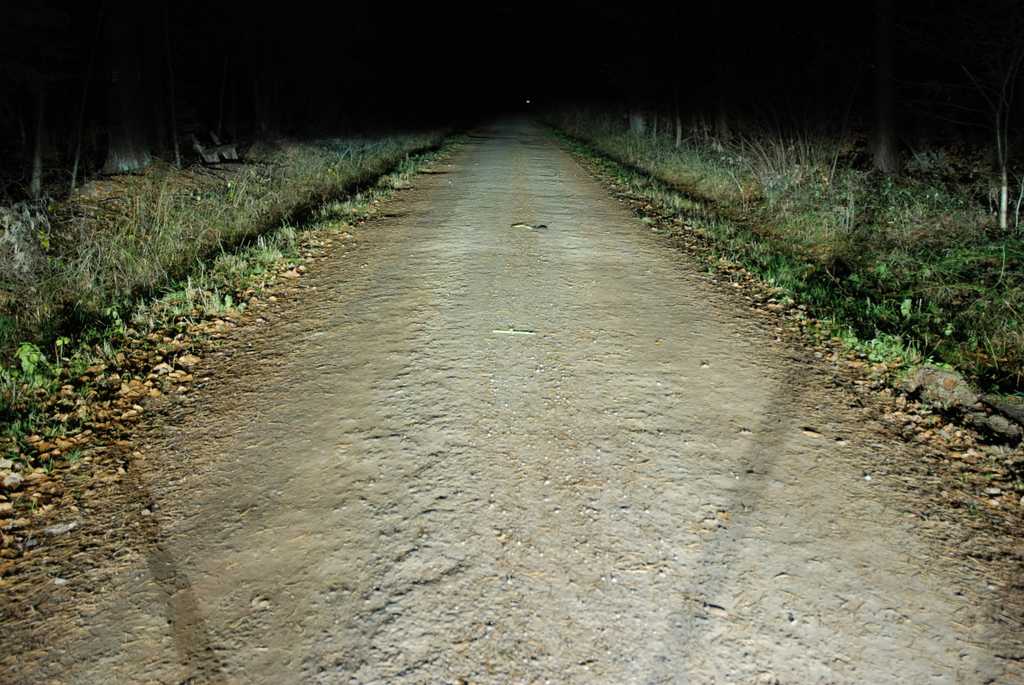

Einmal bestätige ich die Probleme von Optiken (besonders der miese Wirkungsgrad), die yellow ö genannt hat. Schau Dir mal hier die Bilder von unserem Lampenvergleich an:
Abblendlicht mit 2x35W Xenon und neuen Osram-Brennern (habe ich kurz vor unserer Fotosassion erst getauscht)
Und das hier kann man mit ebenfalls 70W HID auch machen:
Noch Fragen?
