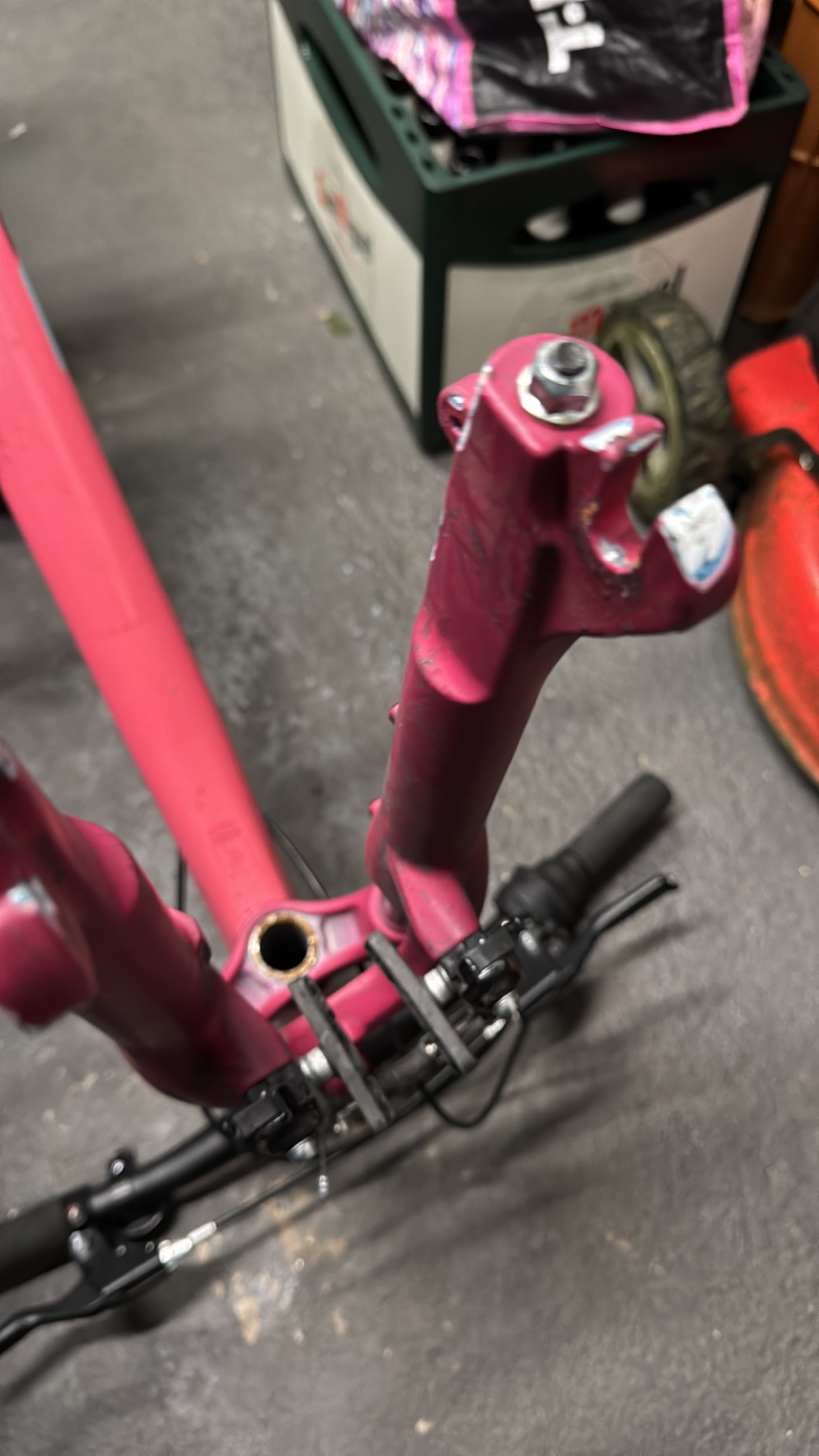

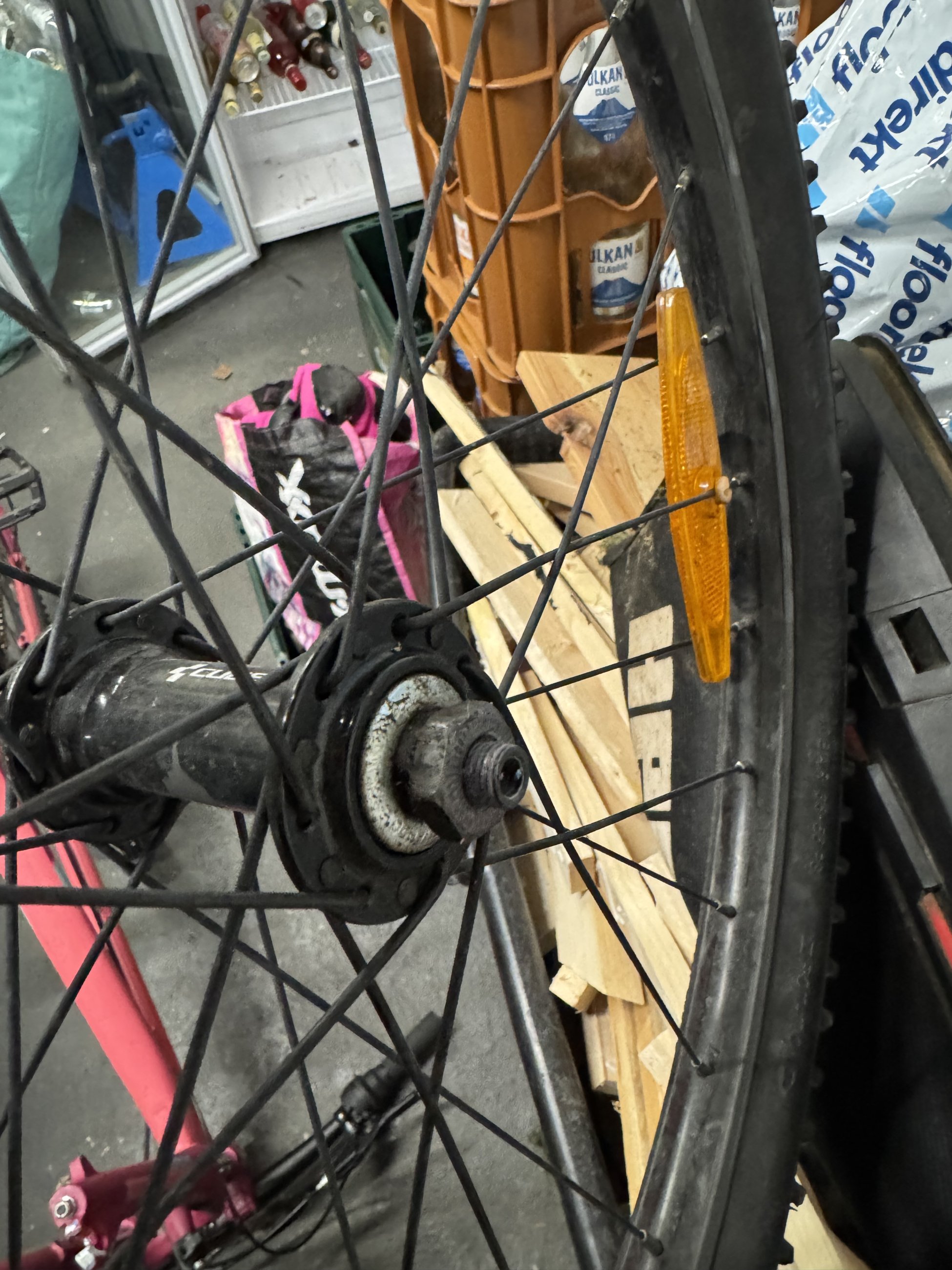

Hallo zusammen,
leider wurde meiner Tochter das Bike vor der Schule zerlegt.
Kann mir jemand weiterhelfen, welchen Schnellspanner ich zur Befestigung für das Laufrad vorne brauche oder ob noch mehr fehlt?
Vorab vielen Dank für die Hilfe.
Wenn das eine Suntour Federgabel ist, dann könnten es auch 110 mm Einbaubreite sein - so jedenfalls bei unserem Specialized Riprock 24. Aber auch dafür gibt es passende Schnellspanner.
Also auf jeden Fall mal nachmessen.
Für ein Alltagsrad würde ich auf jeden Fall welche empfehlen, die ein Werkzeug zum Öffnen benötigen.
Also entweder einen Innensechskant wie von @memphis35 verlinkt oder alternativ etwas mit "Diebstahlhemmung", wie die hier. Das "Schloss" ist ein Innen-Fünfkant.
Vorteil: Selbst mit Standardwerkzeug am Mann bekommt ein Dieb/Vandale die nicht auf.
Nachteil: Wenn das mal auf muss und der Spezialschlüssel nicht am Mann ist, dann muss man tricksen/improvisieren.
Das wird aber bewusst auch nicht als "Diebstahlsicherung", sondern "-hemmung" beworben, den auf bekommt man das trotzdem, wenn man möchte. Es schützt etwas halt vor Gelegenheitsdieben.
Beides (ISK und diebstahlhemmend) ist in der Regel sogar noch leichter als die normalen Schnellspanner mit Hebel.
Werde heute Abend mal messen.
Macht Sinn, dann kommt kein Schnellspanner rein, das Rad wird im Alltag genutzt.
Vielen Dank für die Tipps und eure Hilfe.
