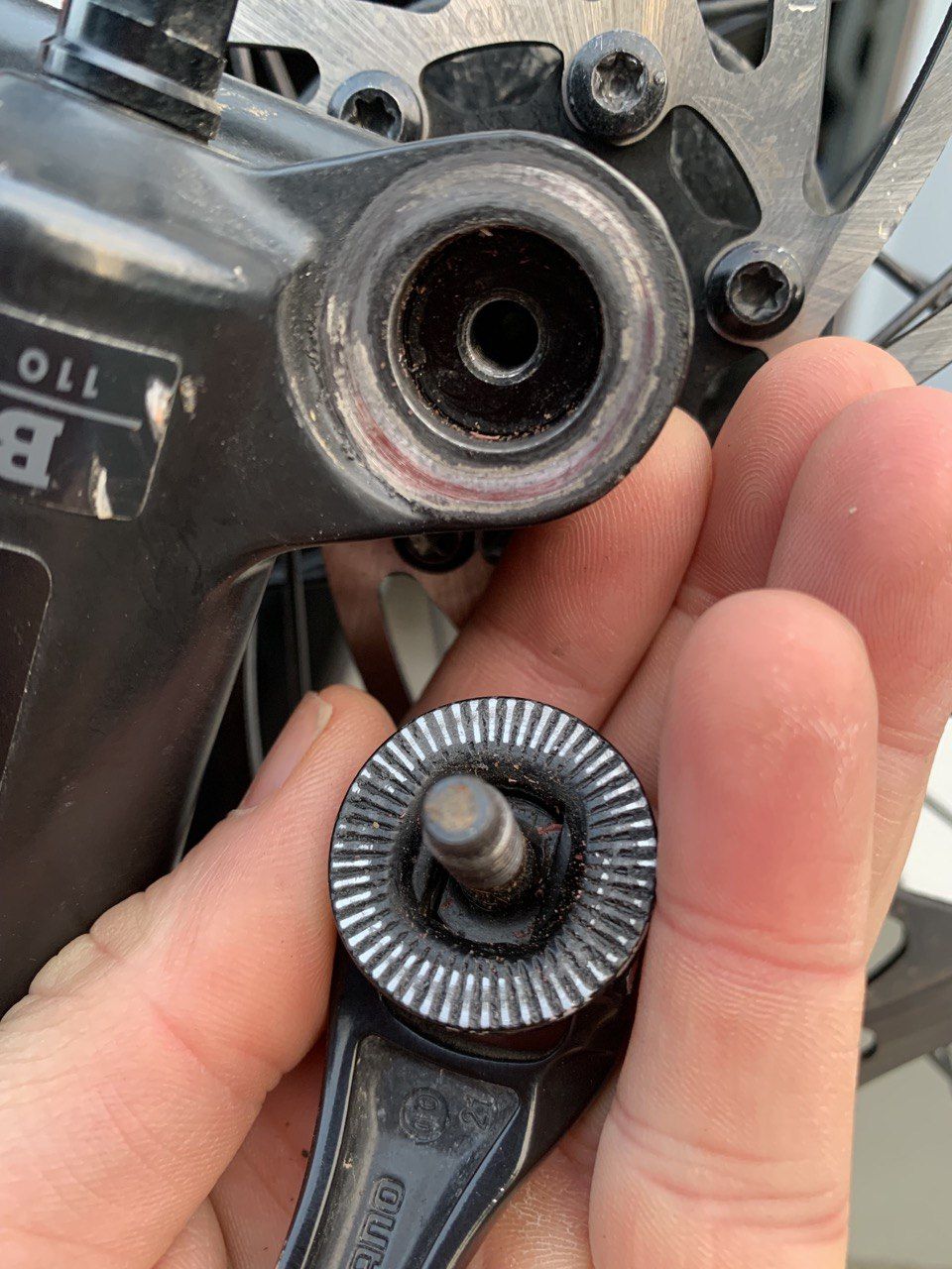

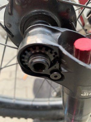

Hi zusammen,
Vorhin wollte ich das Vorderrad ausbauen und hatte hab festgestellt, daß der Schnellspanner lose war-
konnte diesen ohne Probleme rausdrehen (Linksgewinde)- also vom Rest der Achse trennen.
Es handelt sich um die Originalachse 15/110 Boost einer Fox 130mm 34 Performance von 2019.
Frage mich wie ich die Achse wieder rausbekomme?
Wenn ich denn Spanner wieder (handfest) reindrehe, schaffe ich es so nicht die Achse in irgendeine Richtung zu bewegen.
Entweder löst sich der Spanner wieder oder ich komme an den Punkt wo Gewalt nötig wäre, fester zu drehen.
Die Achse selbst hat keine anderen Angriffspunkte, auch nicht auf der gegenüberliegenden Seite.
Habe das Teil nie überdreht und immer nur per Hand festgezogen.
Danke für eine Idee wie ich das lösen kann ohne Schaden zu fabrizieren
