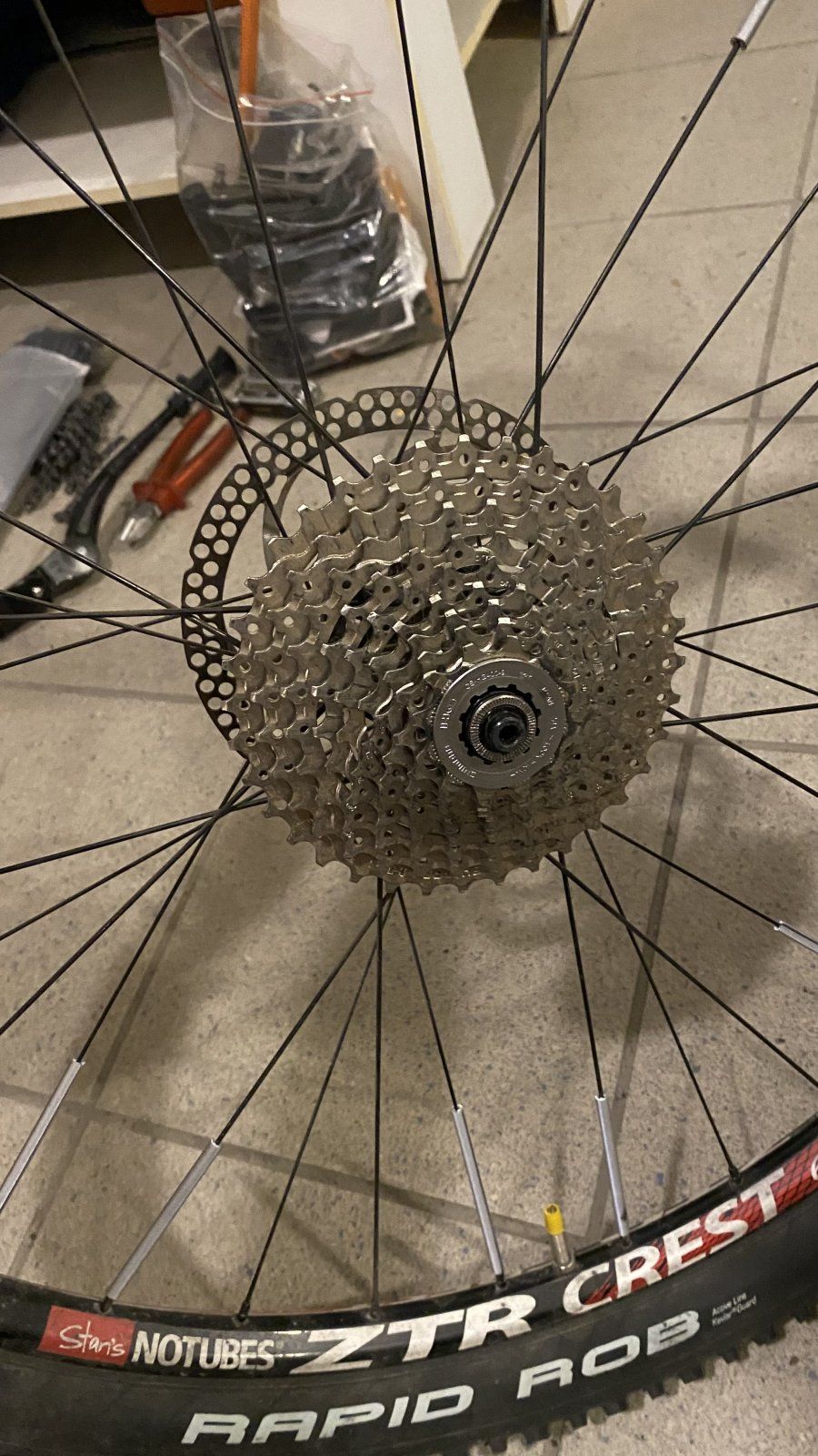

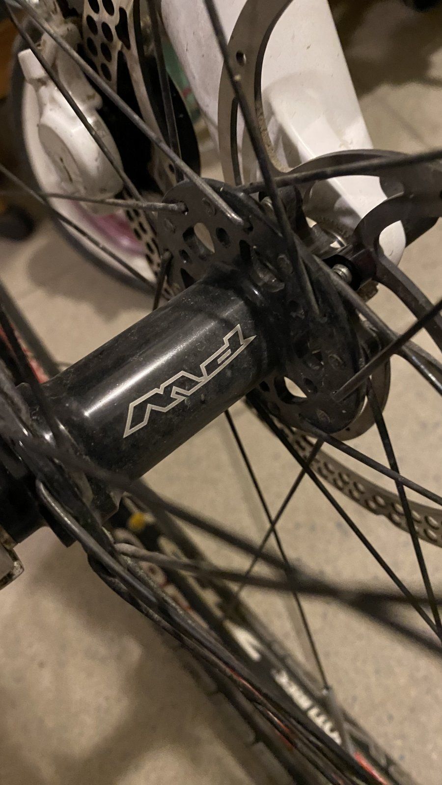

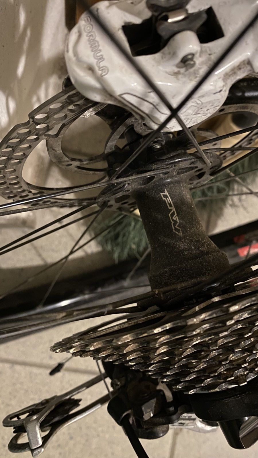

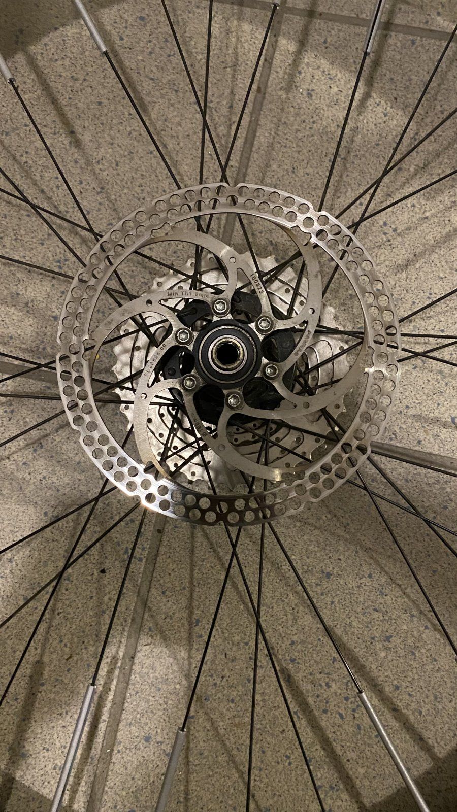

Welche Infos brauchst Du da genau damit Du mir genaueres sagen kannst? Ich werde in Kürze ein paar Fotos posten. Kannst Du mir inzwischen ein paar Infos zu den Endkappen geben? Vielen Dank!
😄😄 …sorry war ein Tippfehler… lade hier mal ein paar Bilder hoch. Die Laufräder sollen übrigens in einen Cube Stereo Rahmen mit 26 Zoll Laufrädern.

Die Naben sehen wie Formula aus, das kannst du über Vergleichsbilder verifizieren (gibt es zB auch von Specialized). Da gibt es gelegentlich Adapter zu finden...
