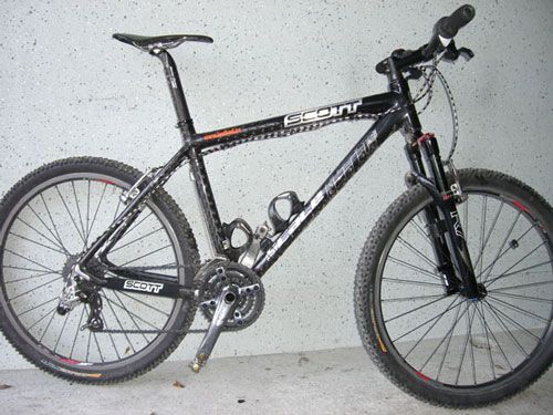

bikeaholics.de schrieb:
geil, ein scale mit plastik schrauben :D
ist ja fast so hübsch wie ein litespeed mit total zerbohrtem umwerfer ;)
und unbedenklich? naja...
also einfach mal vom style her sind die dinger doch ein verbrechen!!
1.) Ablängen und schwarz anpinseln dann ist es supi!
2.) Da wo ich sie verwende, absolut unbedenklich
3.) Habe ich die in noch keinem Baumarkt gesehen!

ich mein die geschmäcker sind zwar verschieden, aber mir löst sich gerade die netzhaut. sorry
du hast da glaub ich ein paar andere parts, die mehr sinn machen getauscht zu werden. z.b. bremshebel oder roox lenker.
egal, trotzdem noch viel spass beim tunen ;)
ich muß Jochen recht geben.
Gerade an den schönen Bremshebeln & dem schönen SW machen die Plastikschrauben ja einen unheimlich edlen Eindruck :o
Das die Dinger halten müssen wir ja nun glauben, was mir aber sehr schwer fällt. Ich weiß wie weich diese Dinger sind & gerade am Schaltwerk die B-Screw & die Schwenkbereichsschrauben werden sich mit der Zeit verformen & müssen nachjustiert werden & das vielleicht ständig.
Du solltest noch nen Aufkleber fürs Oberrohr anfertigen lassen: Trabbirecycling, wäre doch ganz passend ;)
btw. selbst wenn Dein Baumarkt die Schrauben nicht hat, dann garantiert aber der nächste Elektronikshop & dort auch für ein paar Cent.
kann man sagen was man will, die schrauben sehen verdammt sche... aus.
fährt sicher bearbeitete sandalen mit clickpad dran um gewicht zu sparen...

Ich hab die PVC Schrauben in Kreuzschlitz und schwarz lackiert, die sehen richtig gut aus. Am Flaschenhalter,A-Headkappe,Bremsleitungsbefestigung. Das Gewicht ist echt der Hammer, ne Hand voll Schrauben für 5g.
Werde meine aber alle gegen schwarze Aluschrauben tauschen. Die sind einfach edler und vor allem verformt sich der Kopf nicht was bei den PVC doch schnell passiert. Alu's sind leider sehr teuer. Am Schaltwerk und umwerfer wo es auf Zehntel ankommt würde ich sie nicht verwenden.
Hier noch ein Bild. Wenn mann die Schlitzschrauben zu stark anzieht klemmt sich der Schraubendreher fest, da sich der Kopf nach oben verbiegt und den Schlitz verengen. Bei den Kreuz verformt er sich dafür schneller.
