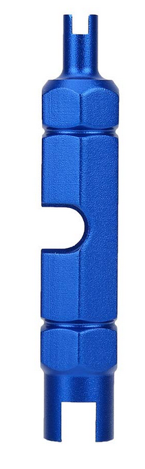

Hab mein Clik Valve mit dem beiligenden Kunststoff Tool eingeschraubt.
