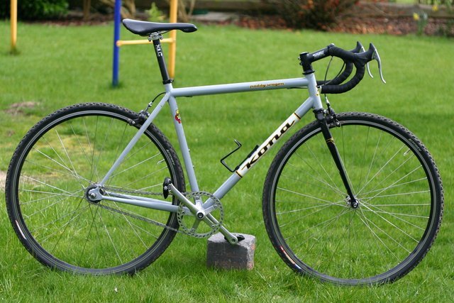

Hm, wollte mal anmerken dass das rad dem Kona Paddywagon schon sehr ähnlich aussieht. Komponentenmäßig und vom Aufbau. Die gabel scheint die selbe zu sein.
Die Gabel ist nicht die gleiche - die Kona Retro Road wirkt etwas schlanker und hat Schutzblechösen. Der Rahmen ist absolut nicht ähnlich, das Paddy Wagon hat Sloping ...
