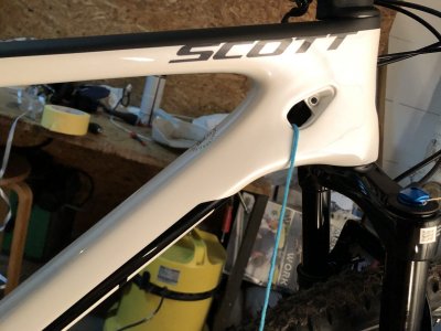

Hallo Zusammen,
möchte an meinem Scale eine Dropperpost / Variostütze nachrüsten.
Der Rahmen hat am Steuerrohr einen Eingang, am Unterrohr den Ausgang, der dann am Sattelrohr wieder reingeht.
Sprich drei Öffnungen.
Wo kriege ich neue Stopfen / Abdeckungen mit Loch what ever her, damit ich sie montieren kann?
Habe wahrscheinlich unter der falschen Bezeichnung gesucht, es wird doch wohl so ein Dreierset geben, mit dem man das nachrüsten kann...
Danke für euren Hinweis!
Gruß Walu
Hier das Bild der oberen Abdeckung, bzw. Deckels. Den Rest brauche ich nicht, kann den Zug vom Unterrohr direkt ins Sattelrohr ziehen
Hast du dafür das Innenlager ausbauen müssen, oder bekommt man den Zug auch ohne Ausbau durchgefädelt?
Ich plane gerade den gleichen Umbau und hoffe, dass ich mir Werkzeug und eine neues Tretlager sparen kann...
Bin für jeden Tipp dankbar ;)
Hast du ein Alu oder Carbon Rahmen
Ich hab Carbon, hier soll es einfacher sein
Aber wie genau weiß ich auch noch nicht
Hab mit ner Taschenlampe reingeleuchtet von oben , man sieht das tretlager
Aber wie duchkommen
Evtl mit dem parktool Set
Aber wie duchkommen
Carbon - RC Team 2022. Habe auch schon reingeleuchtet... sieht recht eng aus. Morgen kommen hoffentlich die Teile, sicherheitshalber gleich mit Werkzeug und neuem BB. Werde gegen Ende der Woche berichten ob und wie es geklappt hat.

So der Faden ist komplett durch
Zuerst das Stück von dem unteren Eingang zum Sattel und dann noch bis zum Eingang Steuer Rohr nachgezogen
Richtig gute Idee! Ich hab's letztendlich klassisch mit ausgebautem Tretlager gemacht. Beim Scale eine riesen Sch.... das Teil sitzt brutal fest. Mit einem normalen Austreib-Werkzeug unmöglich raus zu bekommen. Naja, Post funktioniert!
