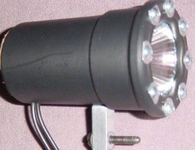

Ich stelle hier meine Version einer Selbstbaulampe vor:
Nach vielen Empfehlungen anderer Teilnehmer wählte ich folgende Kombination:
20W Halogenstrahler Osram IRC 24° ( 3 Euro ebay )
12V 2Ah Bleigelakkus von einer PC-Notsromversorgung ( 4 Euro bei ebay )
Ich habe mir 6 davon gekauft. Ich kann je nach Bedarf mehrere parallel schalten.
Gehäuse: umgebauter Werkzeugköcher aus Kunststoff. Vorne auf dem Strahler habe ich einen Gummiring, der mit den Schrauben gehalten wird.
Der Gummi hält die Temperatur aus ( war selbst überrascht ), keine Lüftungslöcher. Bei niedrigen Temperaturen wird das Gehäuse gut gekühlt. In der Wohnung wird der Kunststoff sehr heiß. Innen habe ich direkt am Strahler über 80 Grad gemessen.
Das ist ein Werkzeugköcher, in den Pneumatikschrauber, Akkuschrauber oder ähnliches gesteckt werden können. Verkauft und hergetellt ( Drehteil aus Kunsstoff ) wird der von meinem Chef. Verkaufspreis kenn ich aber nicht.
Die Lampe braucht 1,66A bei 12 V.
Donnerstag bin ich gefahren mit 4Ah Akku ( 1,2kg) . Nach 1,5h war der Akku leer. Rein rechnerisch hätten es 2,5 h sein müssen. Die Bleiakkus sind allerdings gebraucht und die Kapazität gilt nur bei Stromentnahme von 24h.
Selbstbau eigentlich total problemlos. Als Gehäuse läßt sich auch ne Gardena Brause oder die Kupplungsabdeckung verwenden.
