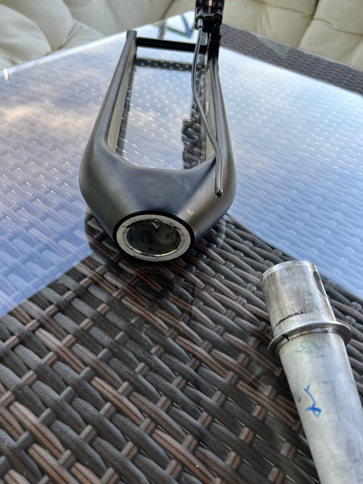

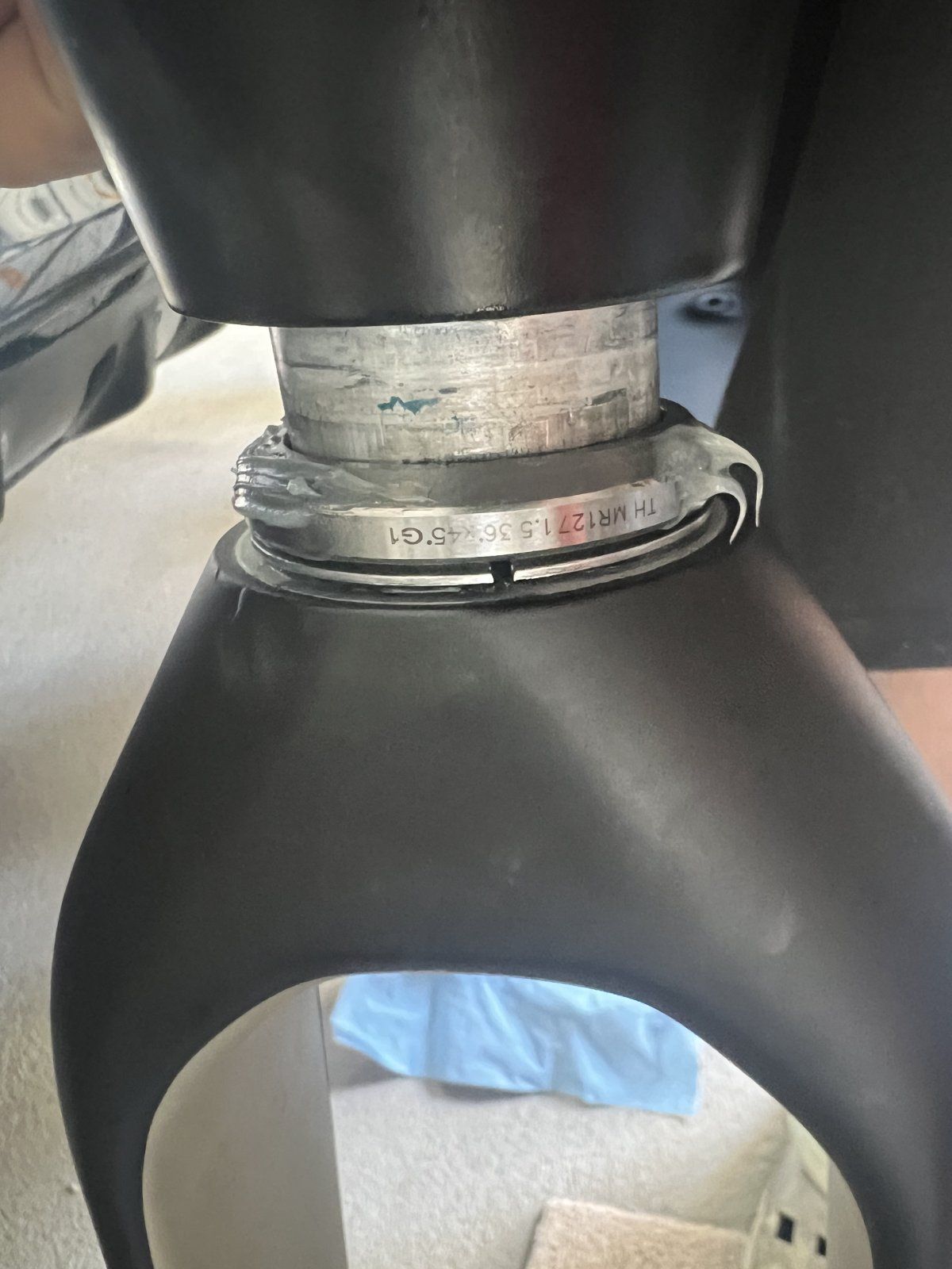

Die Kralle ist definitiv fest und laut meiner Markierung rutscht sie nicht nach oben.Kralle im Steuerrohr locker
Das wird dann eher kein Problem werden. Es war eine Online Aktion von Harley Davidson. Ein Abverkauf des Lagerbestandes von MJ 2021. Alle die eins abbekommen haben scheinen soweit Glück gehabt zu haben. Dort sind jedenfalls eher Kleinigkeiten wie ein platter Reifen als größeres Problem eingetreten.Ab zum Händler und reklamieren.

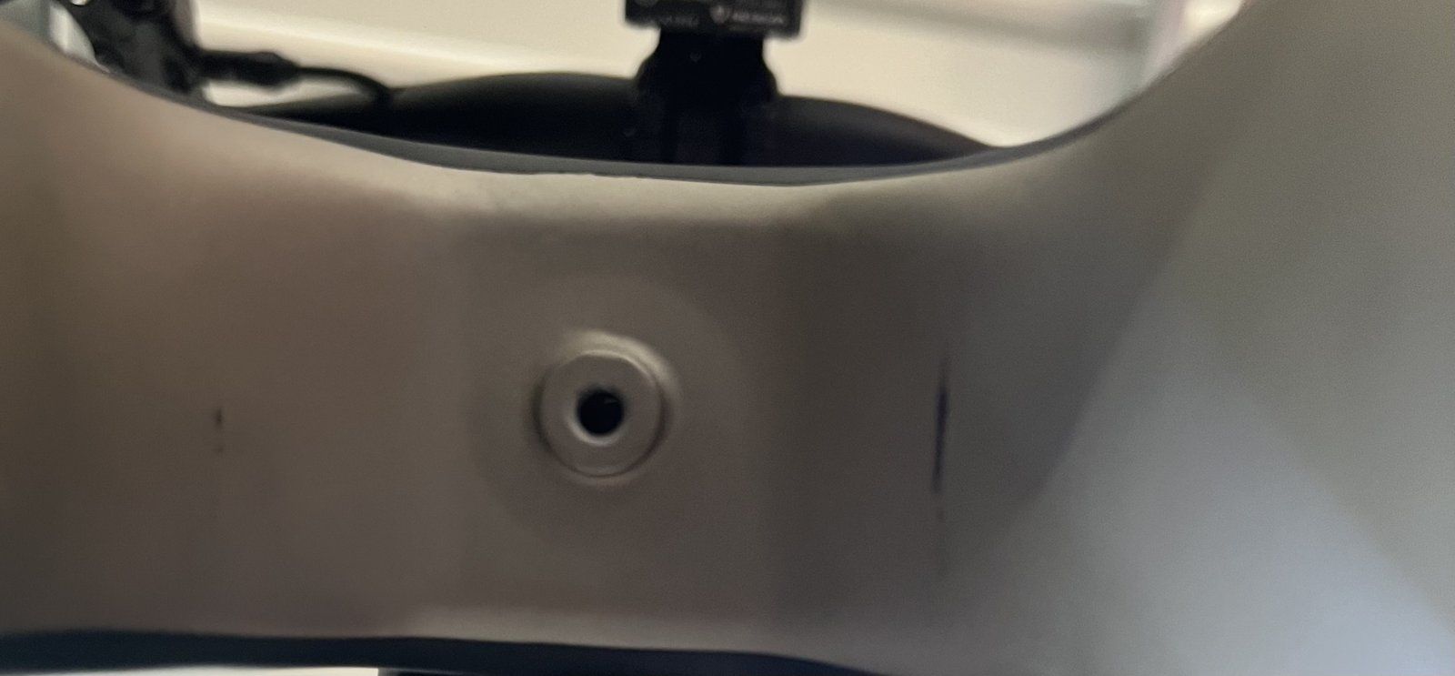

Muss ich mal das Vorderrad abbauen, mal sehen ob man was erkennen kann. Durch das Schutzblech ist es erstmal nicht möglich da zu eng.Schau dir die Gabel mal von unten an oder fühl mal in´s Loch, wenn eine kante siehst oder fühlst, wandert der Schafft.
Das macht dann eine neue Gabel

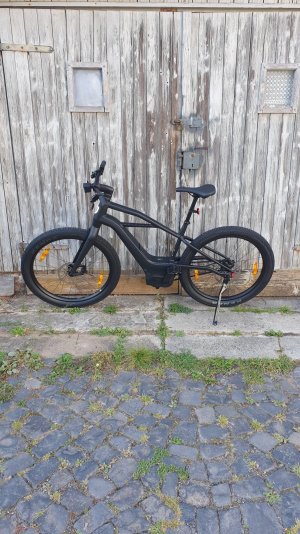

ich hoffe hier kann mir jemand weiterhelfen, denn ich weiß leider auch nicht mehr weiter. Ich hab für meine Frau ein E-bike von Serial1 gekauft. Es fährt sich im allgemeinen sehr gut, jedoch ist mir bei einer Probefahrt aufgefallen, das die Lenkung spiel hat. Ich hab also die 2 seitlichen Vorbauschrauben gelöst und die obere Schraube so lange gedreht bis das Spiel weg war. Dabei natürlich die Vorderbremse gezogen. Damit schien das Problem gelöst zu sein. Jedoch musste ich am nächsten Tag feststellen, als meine Frau von Arbeit kam (in Summe 8km gefahren) das wieder ein Spiel war. Ich also wieder seitliche Schrauben des Vorbaus gelockert wieder die obere Schraube zum einstellen gedreht bis das Spiel weg war. Leider hat inzwischen der Gabelschaft etwas übergestanden. Ich hab nun einen 5mm spacer besorgt und eingebaut. Ja aber was soll ich sagen. Nach jeder Fahrt das gleiche Spiel. Inzwischen ist durch das permanente Nachstellen auch dieser Spacer nicht mehr ausreichend. Heute hab ich dann einen weiteren Spacer mit 10 mm besorgt. Eingestellt und dann einfach das Fahrrad angehoben und Bordsteinkanten simuliert. ES wird immer wieder locker und inzwischen sind beide Spacer eingebaut. Wir reden jetzt von 15mm mehr Rohr was es vorher nicht gab. Kann es sein, dass der Gabelschaft ein Problem hat. Woher soll denn das auf einmal kommen? Ich hoffe jemand kann mir hier helfen.

Habt ihr Schaft und Bohrung vermessen?Falls es generell jemanden interessiert. Bei mir hat sich der Gabelschaft aus der Brücke nach und nach gelöst. Hab es dann mit speziellen 2 K Kleber und mit retentionen neu eingeklebt. Ölleitung ist natürlich dadurch vorher gerissen, also neue Leitung, Kralle und Lager wurden benötigt. Jetzt hält es bombenfest.
