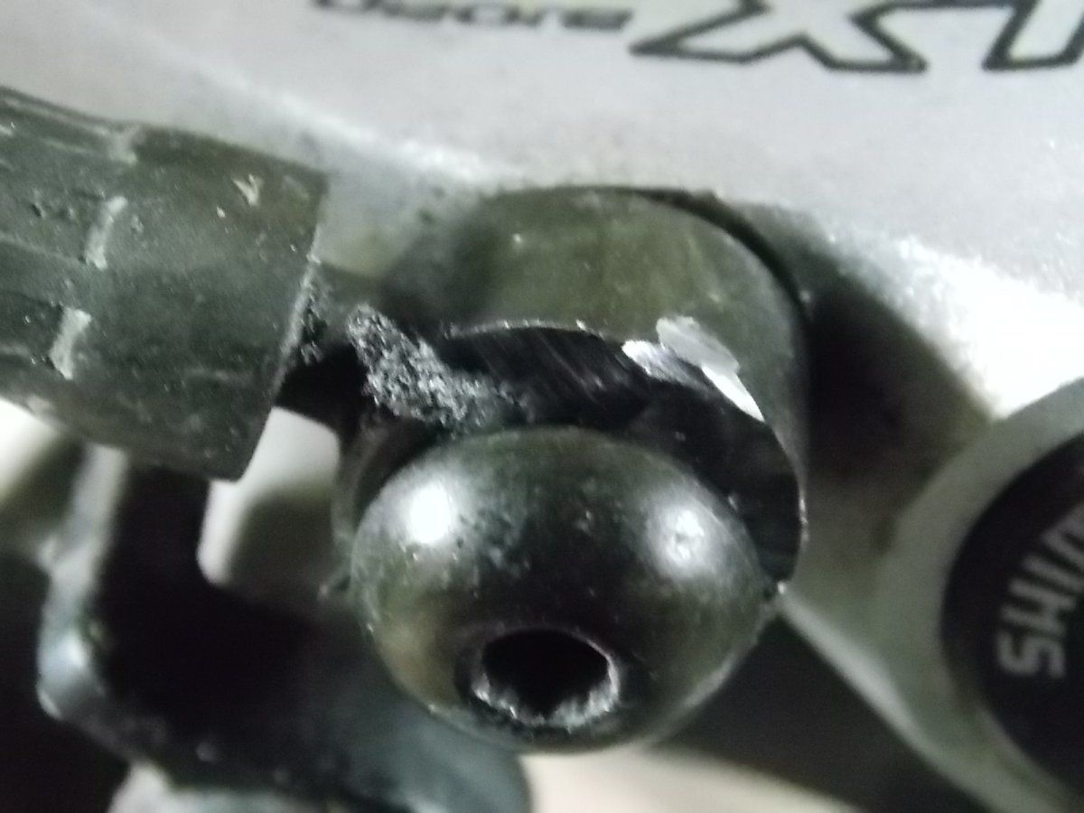

Wenn die Hohlschraube der Bremsleitung
hoffungslos festgeballert ist, bringt es dort etwas (kann man es riskieren) mit der Heißluftpistole zu erwärmen?

Sofern die Werkzeugaufnahme (heißt das so!?), bzw. der Schraubenkopf pico ist, würde ich einen Inbus rein stecken und ne ordentliche Verlängerung dran machen (Stichwort: Hebelkraft). Ich denke, das sollte klappen!
Ääähm, nee.
Wird nix werden. Noch greift der 3,5mm Inbus.
Noch!
Nur, das Gefühl gebietet Einhalt.
Wenn die wirklich lösen musst, Torx mit dem Kunsstoffhammer einschlagen und lösen. Damit kannst grösseres Drehmoment ansetzen ohne den 6-kant rund zu drehen. Gehört danach logischerweise ersetzt.
maßhaltige und auch keine ausgelutschten Schlüssel nehmen
gibt Schlüssel die 5/100 weniger haben
Ja nee. Bombenfest!

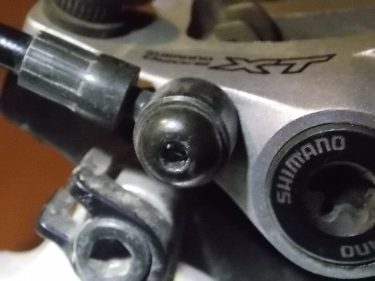

Ich habe es jetzt unkonvetionell gelöst. Quasi auf die harte Tour. Dremel!
Selbst dabei hat es gewaltig grackckck gemacht.
Wer die Schraube so angeballert hat, dem gehört jedes Sackhaar einzeln rausgerissen ...
Wenn die wirklich lösen musst, *
... Gehört danach logischerweise ersetzt.**
*) Ja, muß längere Leitung werden.
**) selbstverfreilich

extrem unscharf das Bild, Beilagscheibe weggeschliffen?
An dem Schraubenkopf sieht man schon das das Werkzeug nicht viel taugt. Besser mal in ordentliche Schlüssel investieren und nicht die von Ikea nehmen.
