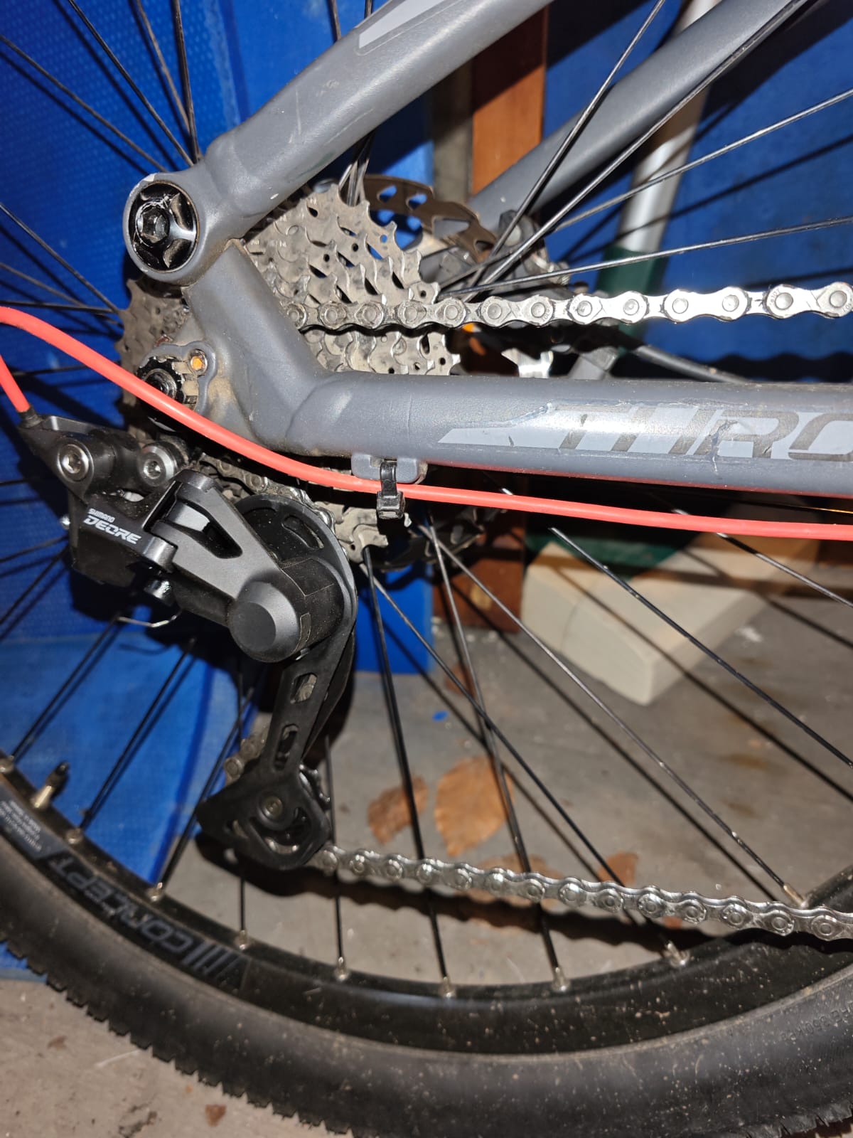

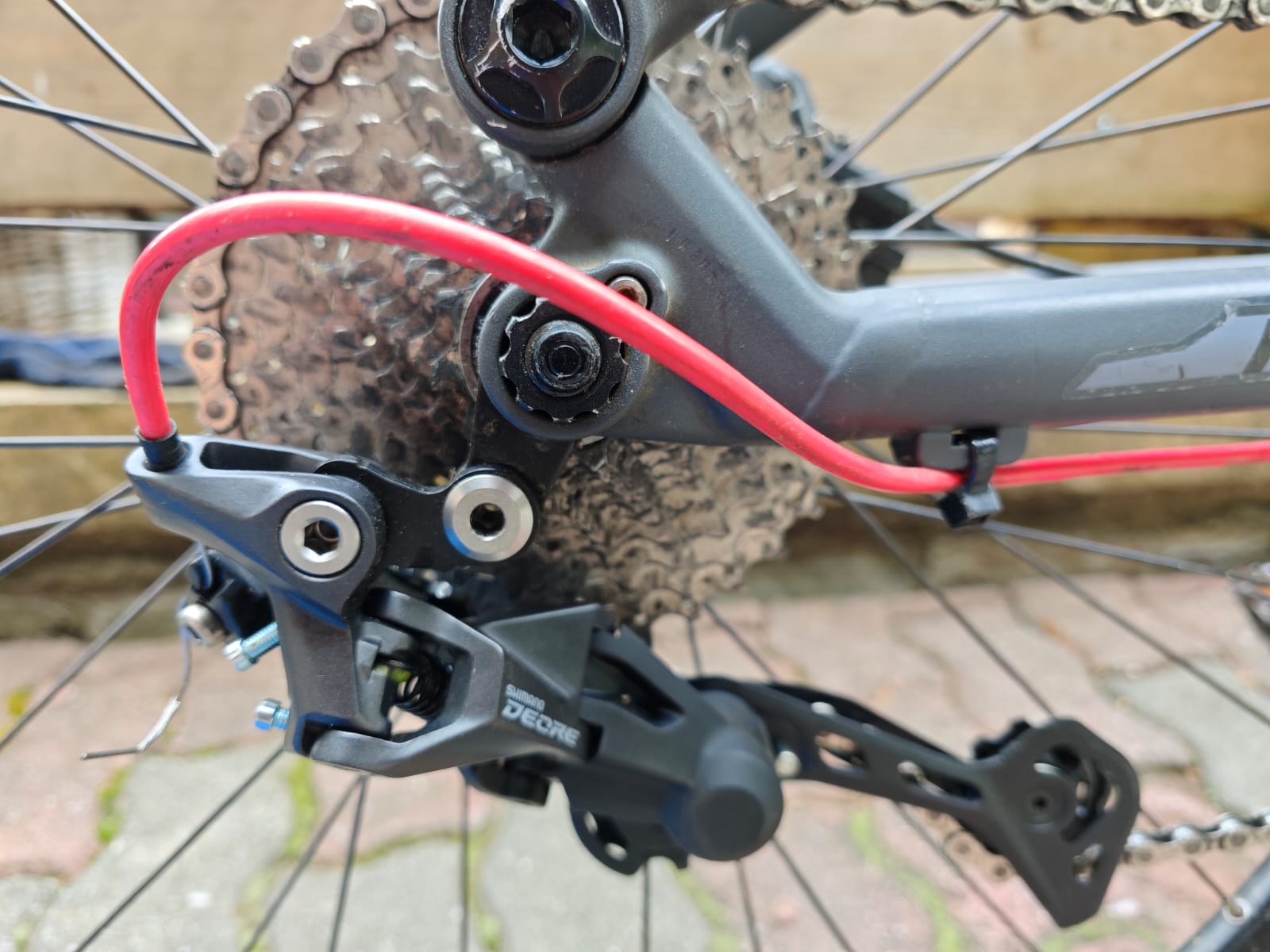

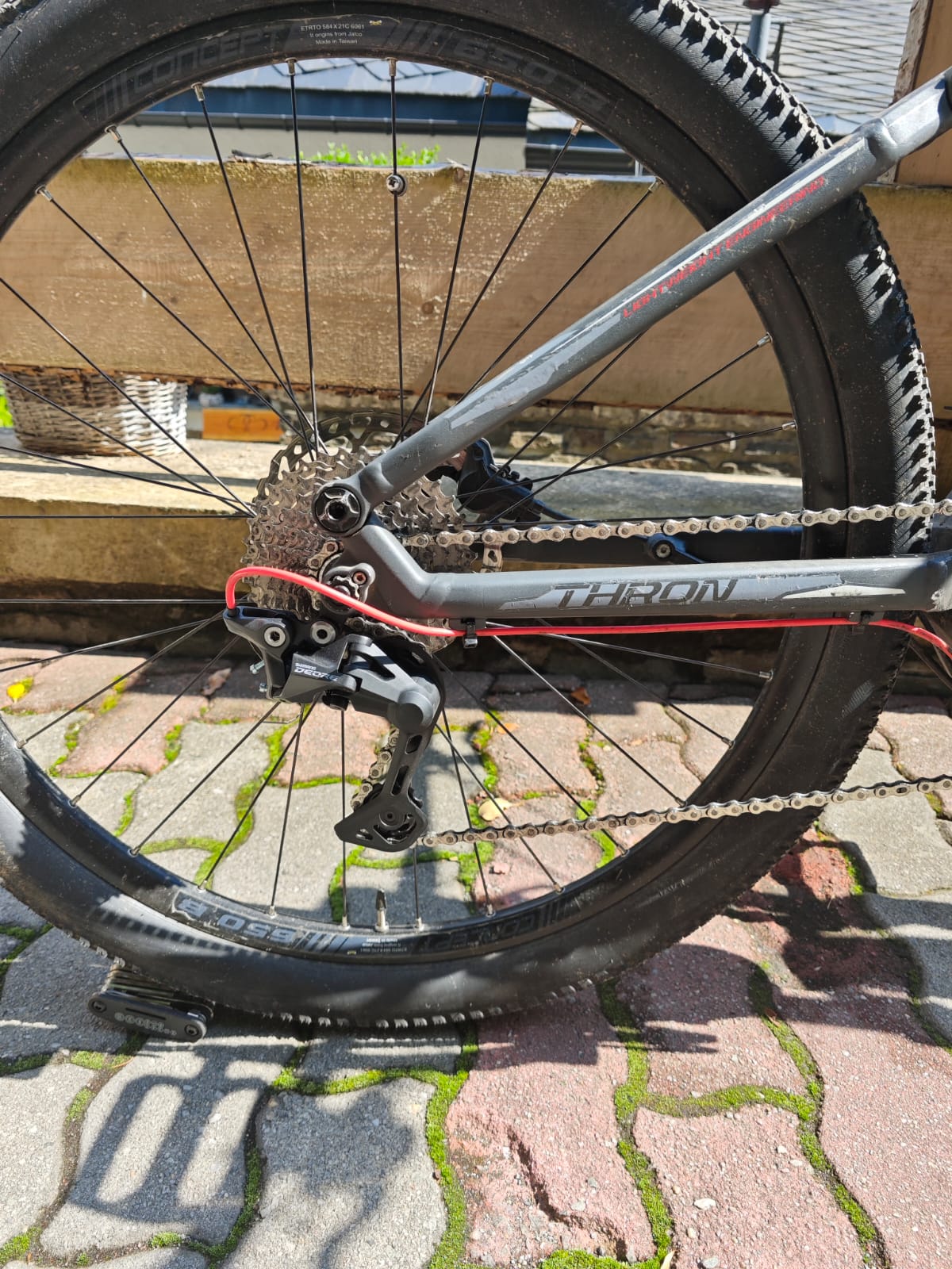

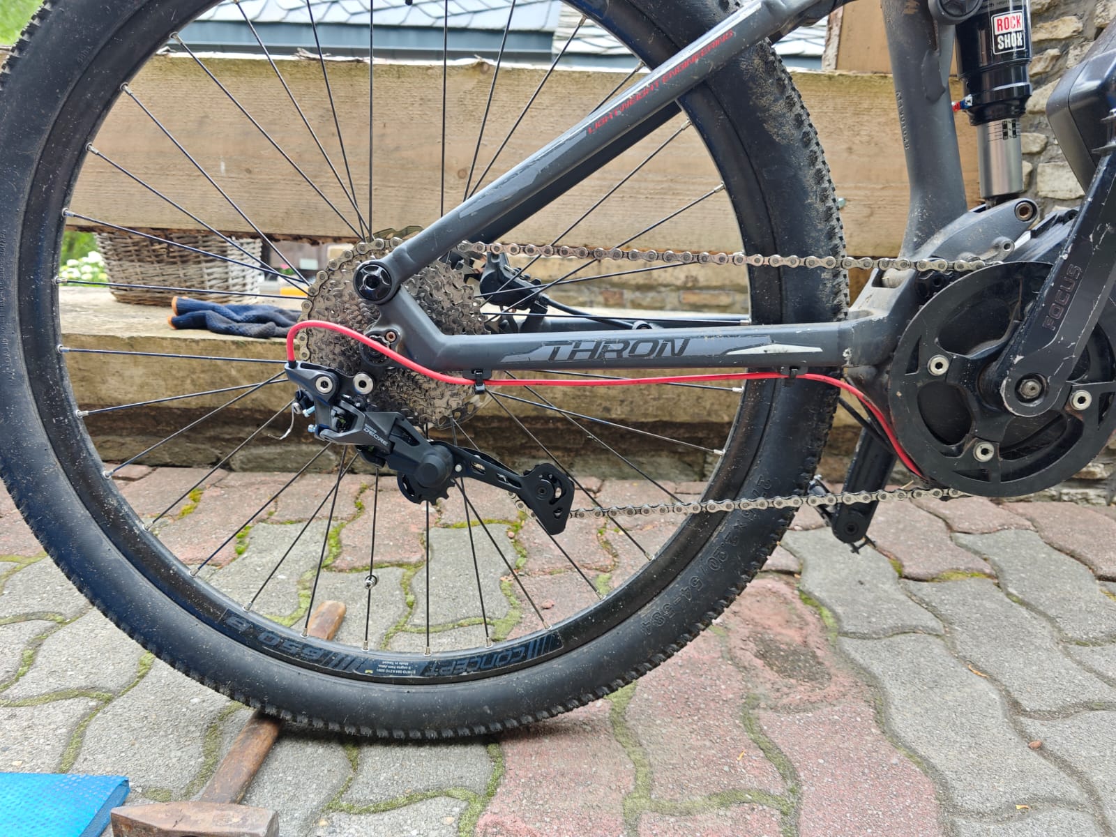

Hallo Forum,
ich habe gerade eine Shimano Deore verbaut und hätte eine Frage zur Grundeinstellung. Anbei ein paar Bilder. Sitz die Schaltung so korrekt am Schaltauge? Im höchsten Gang ist sie ja fast waagerecht. Ist das so korrekt? Kommt mir komisch vor.
Sie schaltet perfekt, davon abgesehen. Nur kommt mir die Führung der Kette irgendwie komisch vor. Oder täusche ich mich?
VG Tom
Schaltwerk ist das RD-M4120 ?
Das Zwischenstück zwischen Schaltauge und Schaltwerk muss raus.
Du musst das Schaltwerk "Direct Mount" montieren.
Danach die Kettenlänge ggfs. anpassen.
Kette mindestens 2 Glieder rein. Wenn ich mir ansehen, wie weit selbst auf dem kleinsten Ritzel das SW schon gespannt ist, würden 4 vlt auch passen.
Die Kette ist zu kurz. Außerdem solltest du die Kettenlänge bei eingefederten Hinterbau ermitteln. Lass mal die Luft aus dem Dämpfer und feder ein.

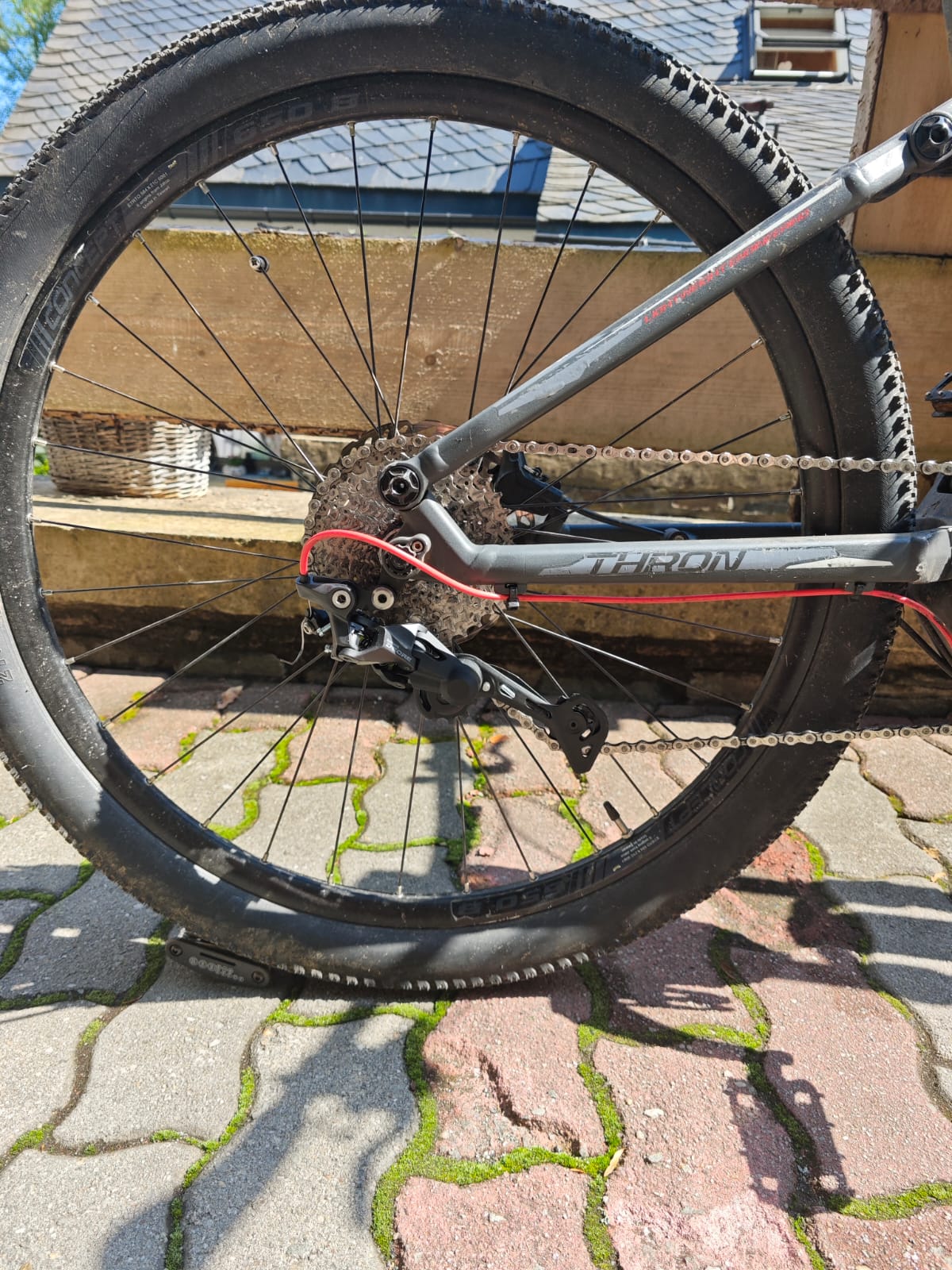

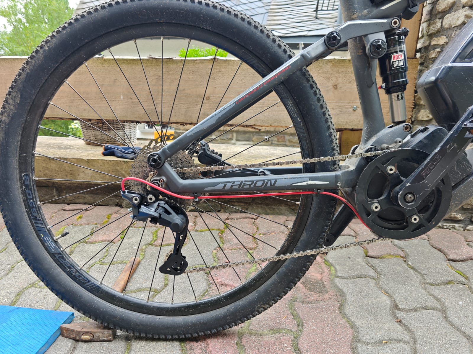

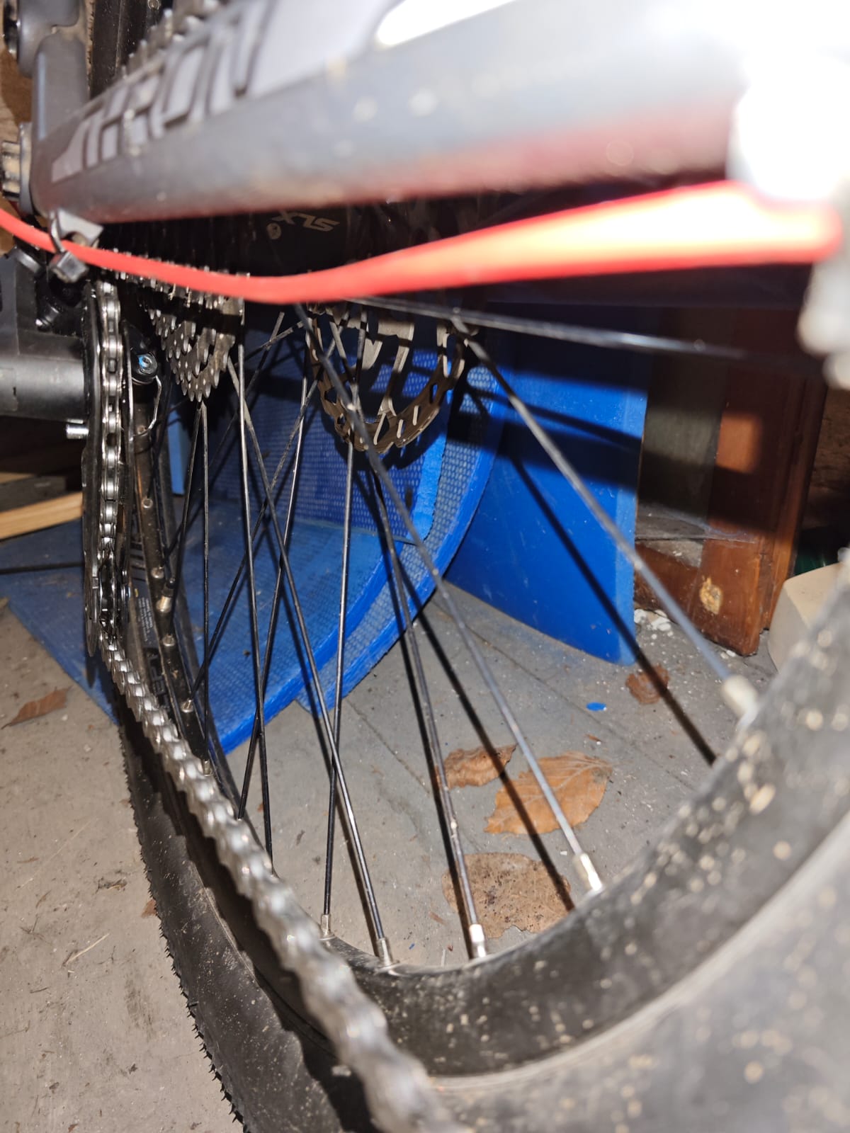

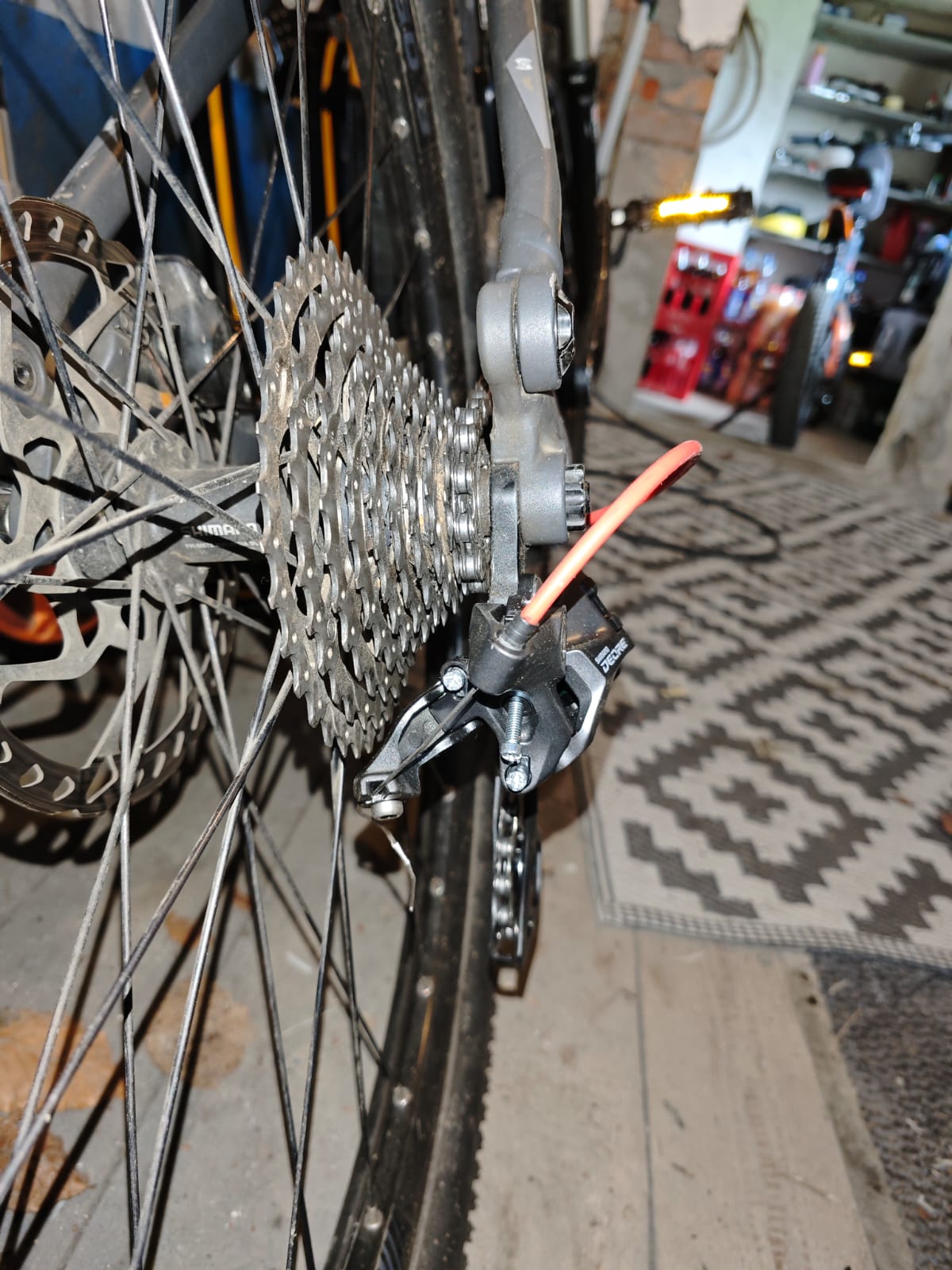

Hä? Wie jetzt? Kann man die Kette falsch durch das Schaltwerk führen? :oops: Ich zweifle gerade an mir selbst. Anbei mal noch paar Bilder. Die Kettenführung ist doch korrekt, oder?
Ja, die Kette muss hinter den kleinen Steg, der von einer Hälfte des Käfigs so nach innen gebogen wurde. Du musst die Kette nicht öffnen, die Schraube des unteren Röllchens ganz und die des oberen leicht zu lösen sollte reichen, um die Kette da hinten dran zu befördern.
Die Kette rumpelt jetzt in einem Bogen von Schaltröllchen zu Schaltröllchen über diesen Steg. Sie soll aber gerade von Röllchen zu Röllchen laufen, ohne den Steg zu berühren.
So schaut es jetzt aus! Funktioniert eigentlich sehr ordentlich. Ich denke, ich lasse es so. Sollte schon passen.
Vielen Dank für die viele Hilfe hier und noch einen schönen Sonntag!
