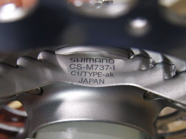

Hallo,
gemäß den Baugruppenübersichten wurde bei der M739 IG (verm. für Interactive Glide) eingeführt.
Kurbel: FC-M737 -> FC-M737-IG
Kassette: CS-M737 -> CS-M737-I
Kette: CN-HG90 -> CN-IG90
Die IG- Ritzel sollen breiter sein.
In den Shimano- Ersatzteillisten finde ich eine CS-M737 und zwei CS-M737-I (11-28 u. 11-30) Kassetten.
Die einzelnen Ritzel und der Spacer sind bei den 28er- Kassetten vollkommen identisch. Auch der Spider sieht gleich aus?
Wie kann das sein?

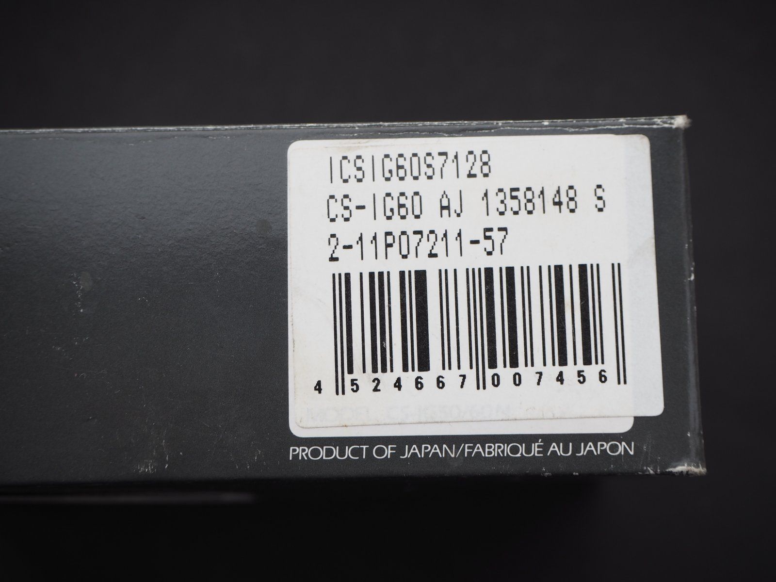

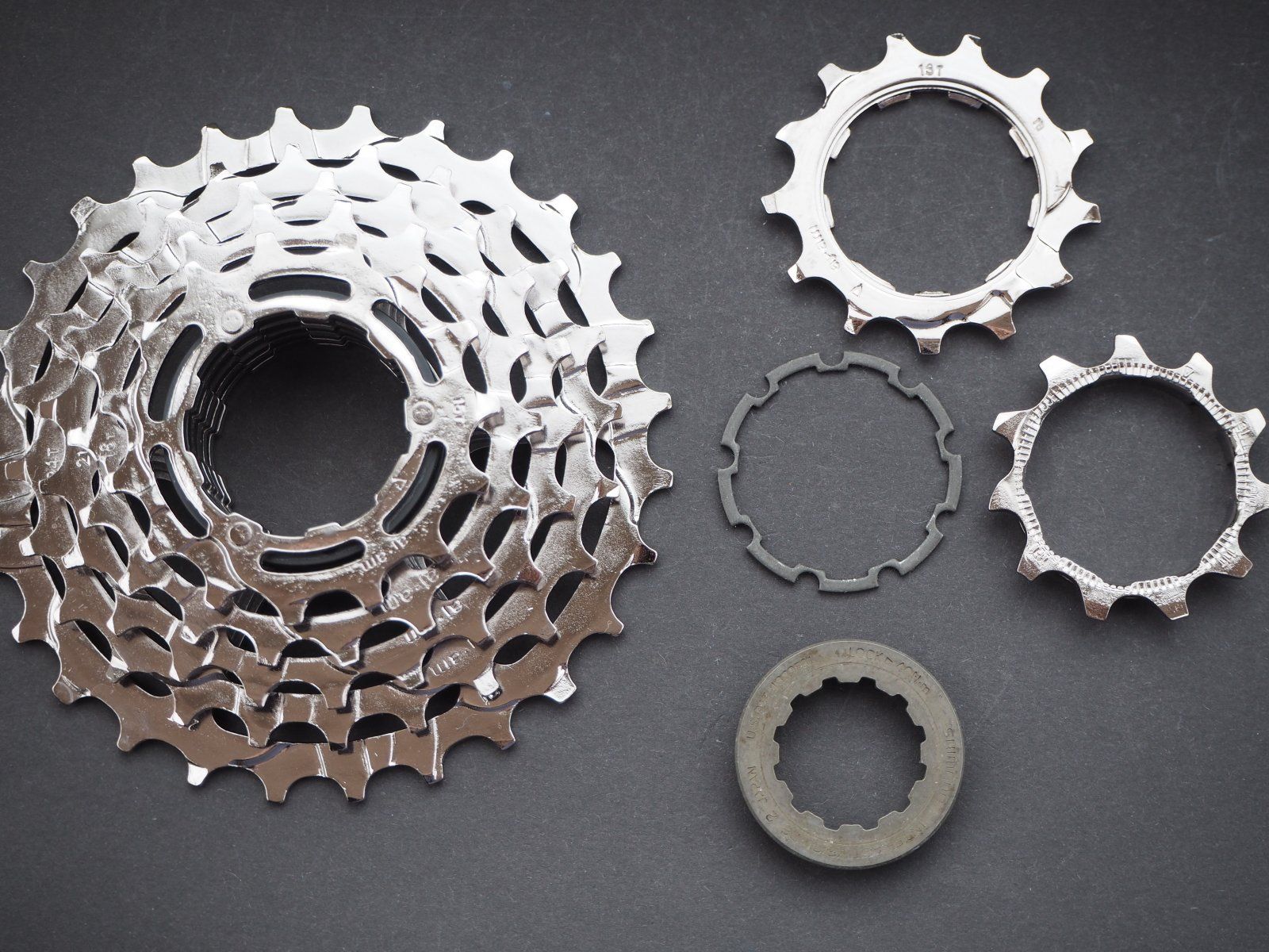

Nee, speziell bei den IG Kassetten CS-IG50 / IG60 sieht man sehr deutlich, dass die Kassettenritzel beidseitig profiliert sind - also Steighilfen UND "Absteighilfen" haben. Daher haben die IG Ritzel auch eim Vergleich zu HG eine etwas dickere Materialstärke und die IG Ketten anders ausgeformte Aussenlaschen.
Shimano HG Kette auf IG Ritzeln läuft/schaltet nicht ganz so smooth wie IG auf IG und produziert häufiger Chainsuck auf kleinem und mittleren Kurbel-Kettenblatt.
Umbau auf HG Komponenten ist meistens sinnvoll da IG längst obsolet ist.
