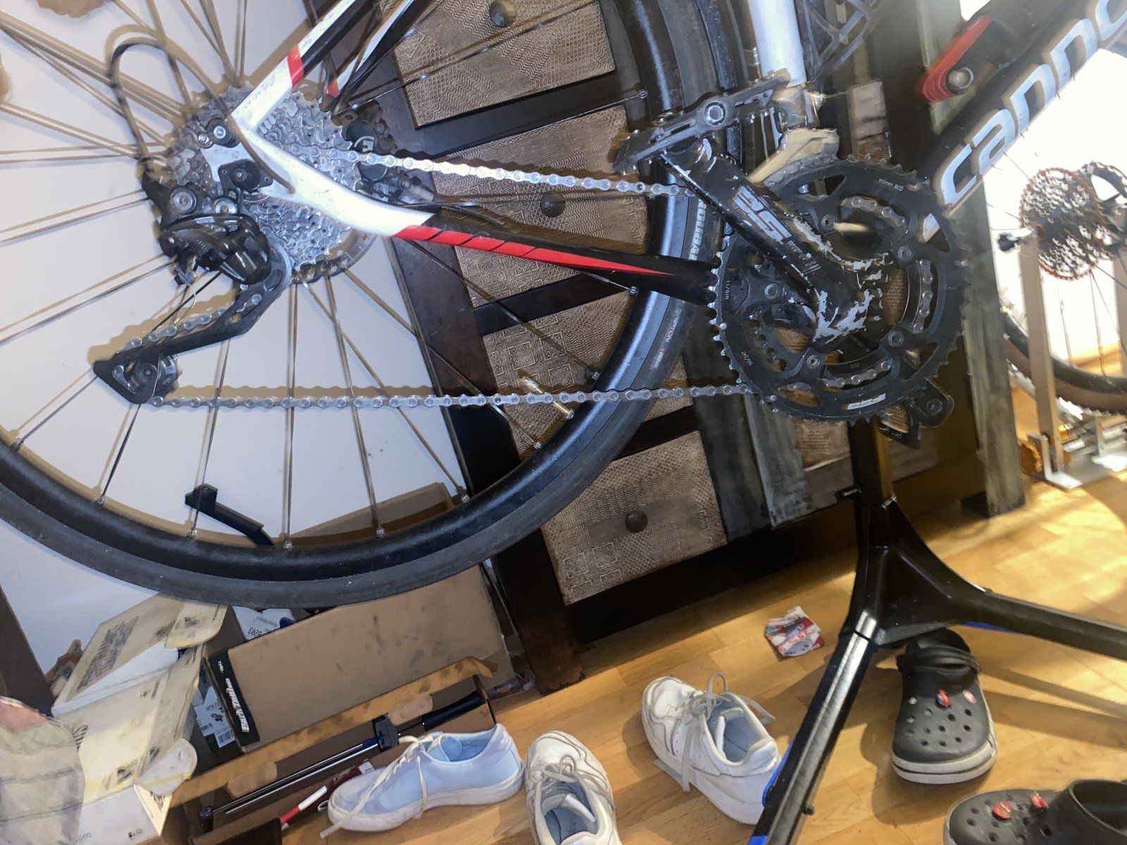

Ich dachte ja der nietstift würde klick machen wenn er drinnen ist, hat er aber nicht. Zuerst hab ich mir gedacht die Kette wäre zu lang, hab sie dann um zwei Glieder gekürzt. (Das hätte ich vielleicht auch nicht tun sollen, aber der Käfig war ganz hinten, dachte mir dass der nicht genug spannen würde. Jetzt ist sie eben so lang wie auf dem Foto

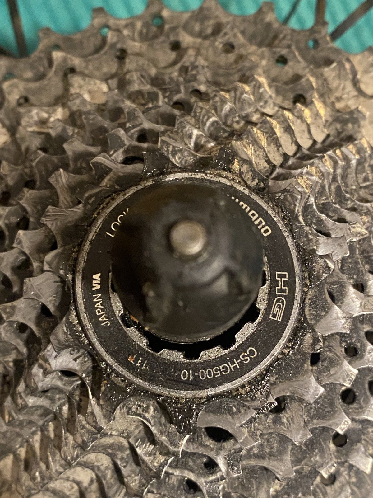

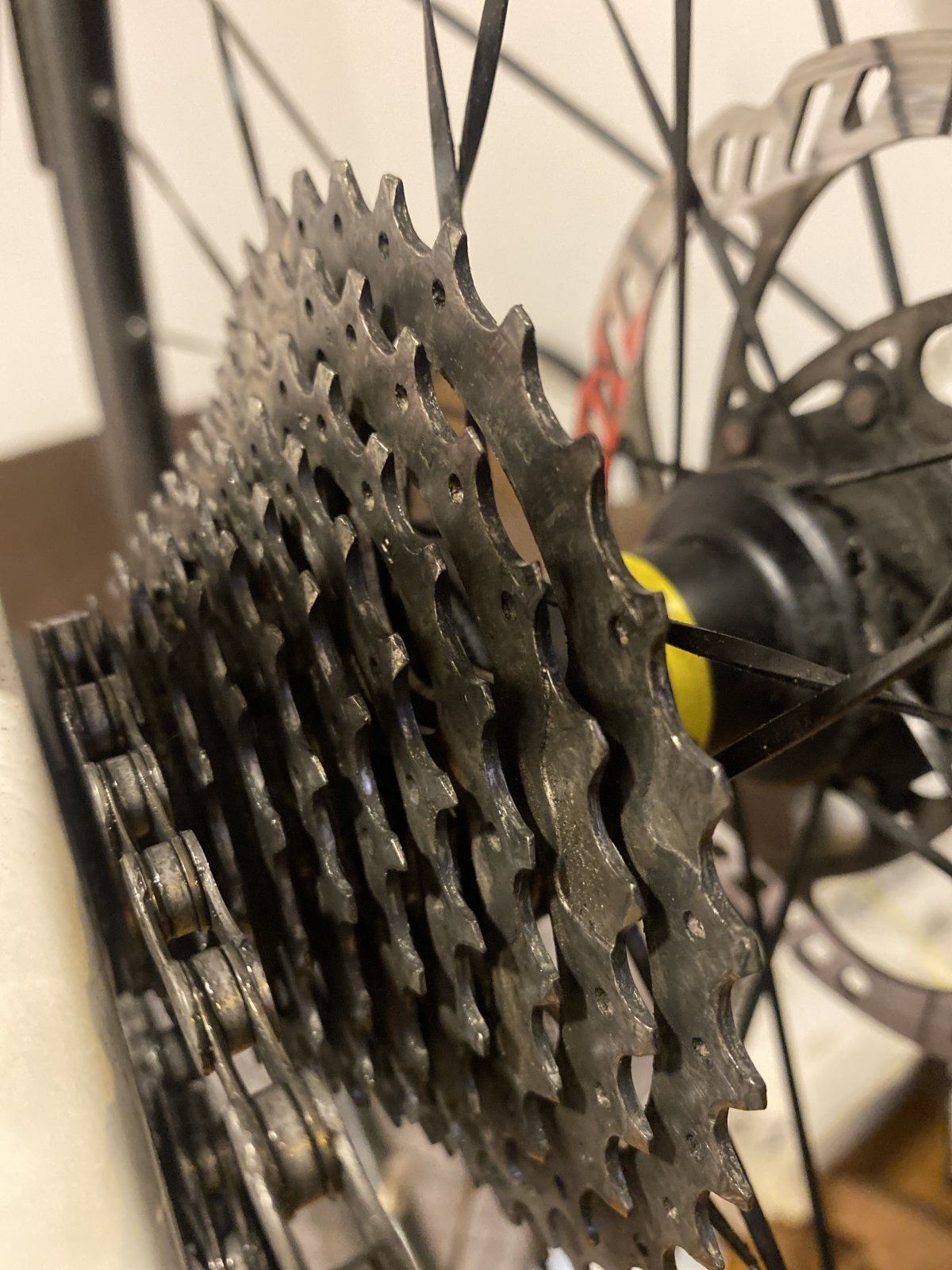

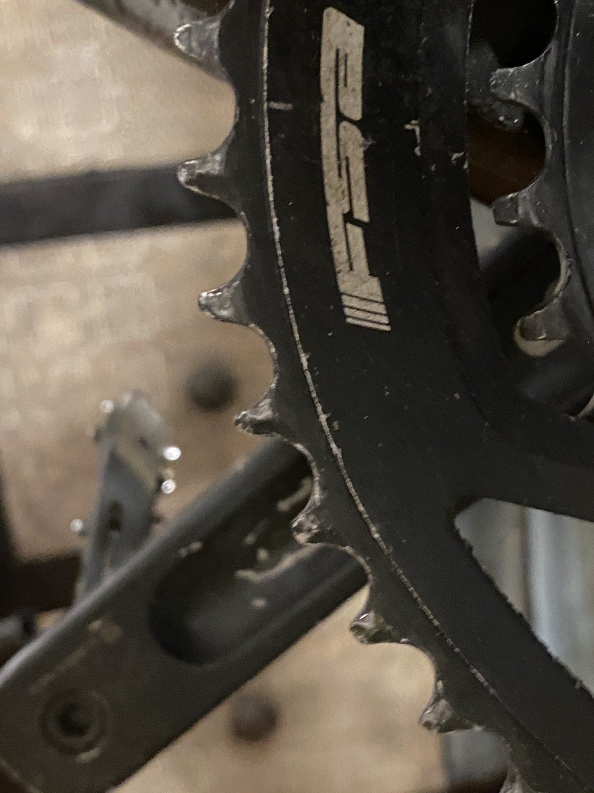

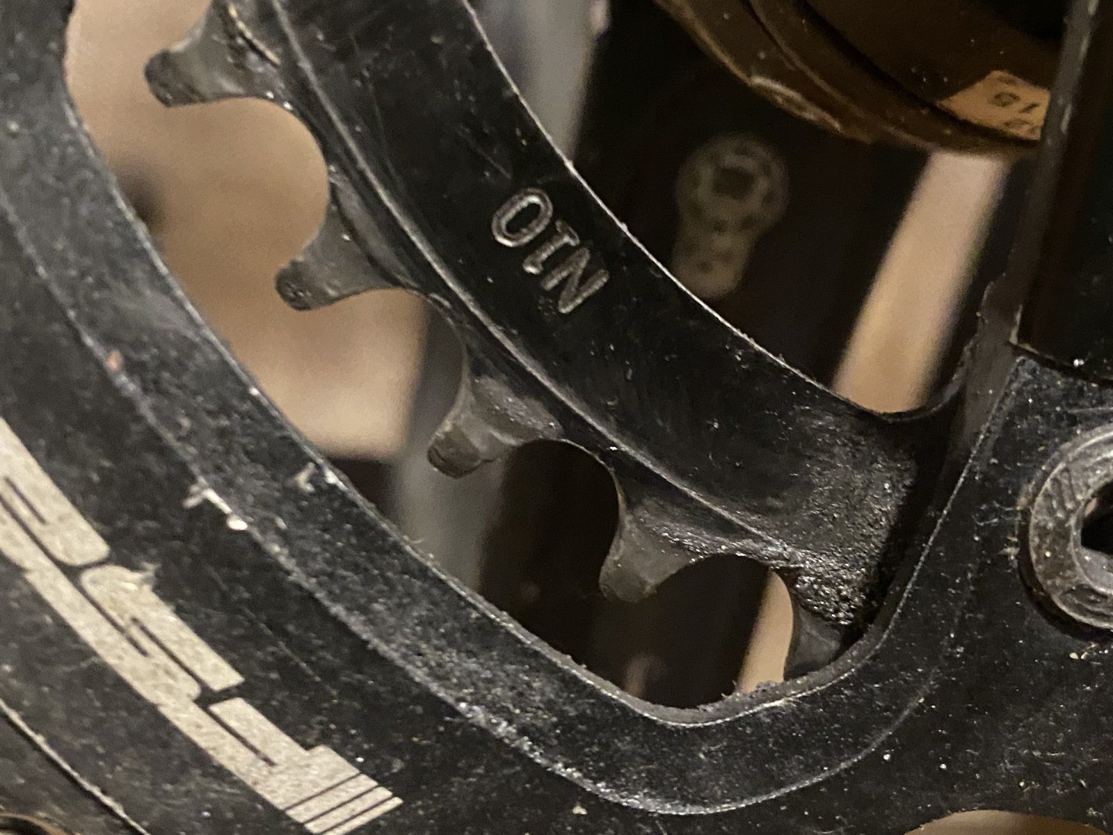

Deine Bilder zeigen genau gar nix von dem, was gefragt wurde....
Komplett Aufnahme vom Hinterrad wenn auf kleinstem Ritzel.
Bild der Kassette auf dem man ALLE Zähne des kleinsten Ritzel sehen kann
Bild vom Kettenblatt auf dem man alle Ritzel erkennen kann

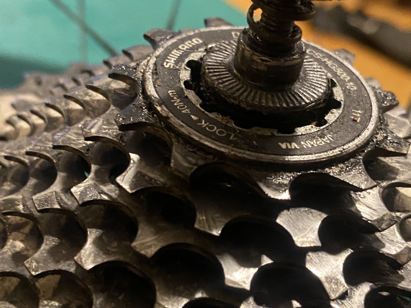

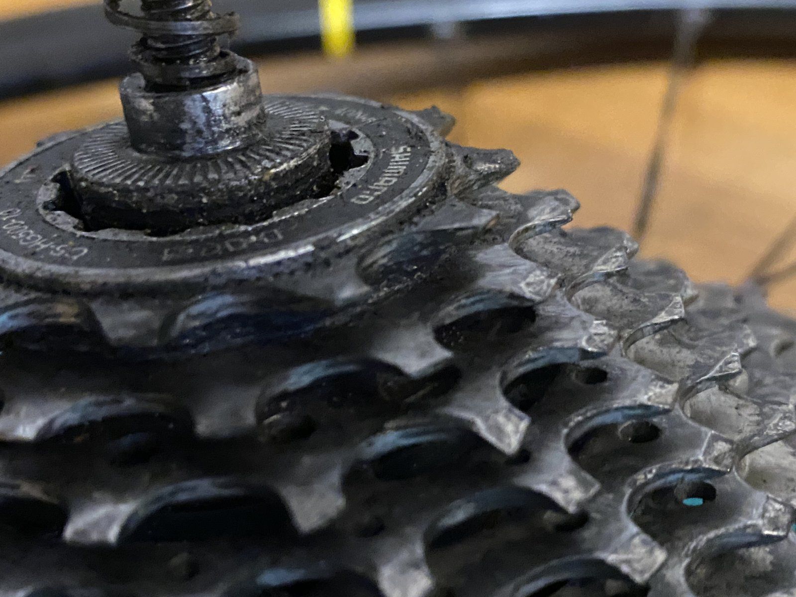

@edit wobei deine Kassette schon echt fertig aussieht. Kann schon gut sein das da keine neue Kette mehr drauf Läuft

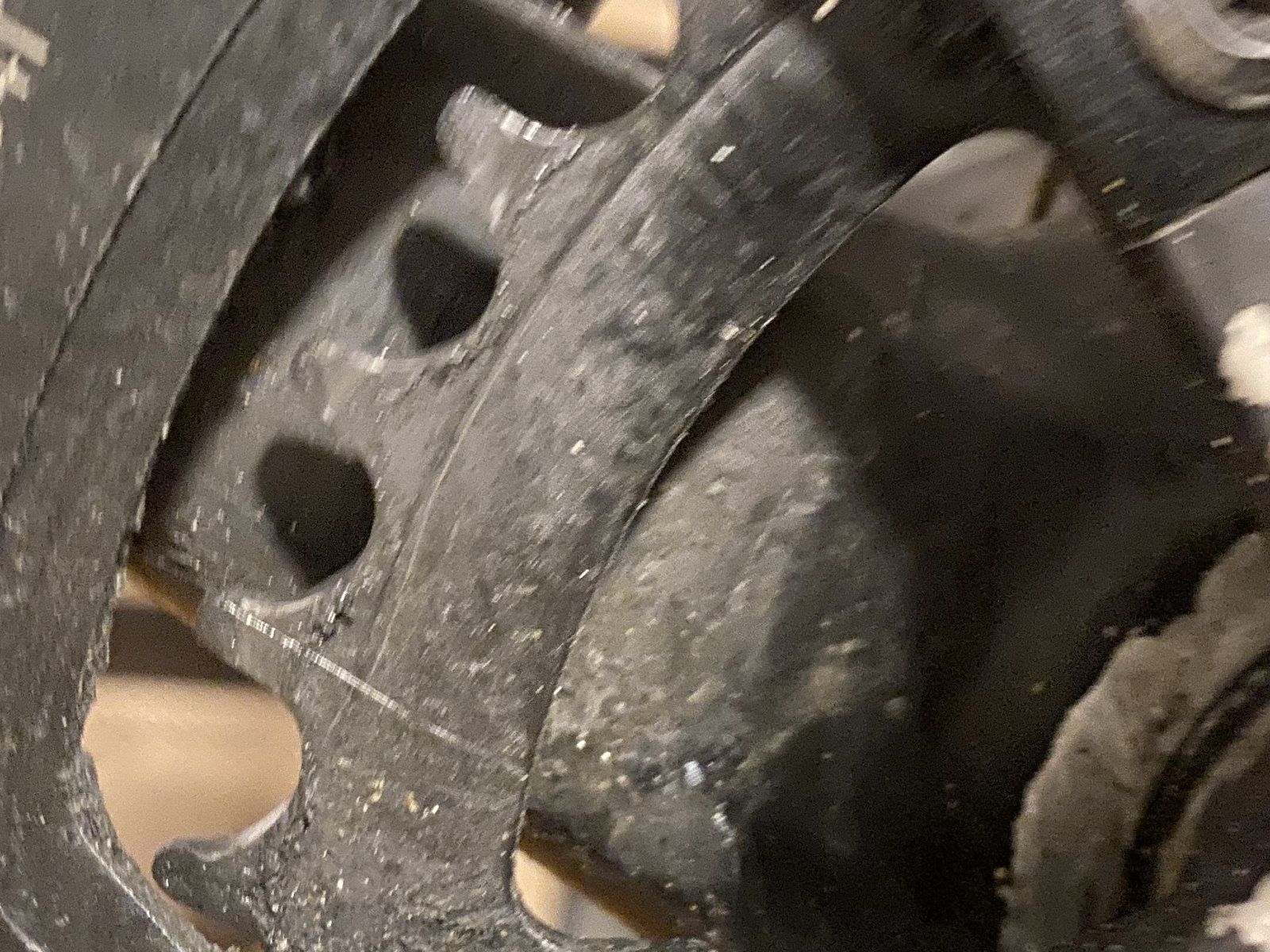

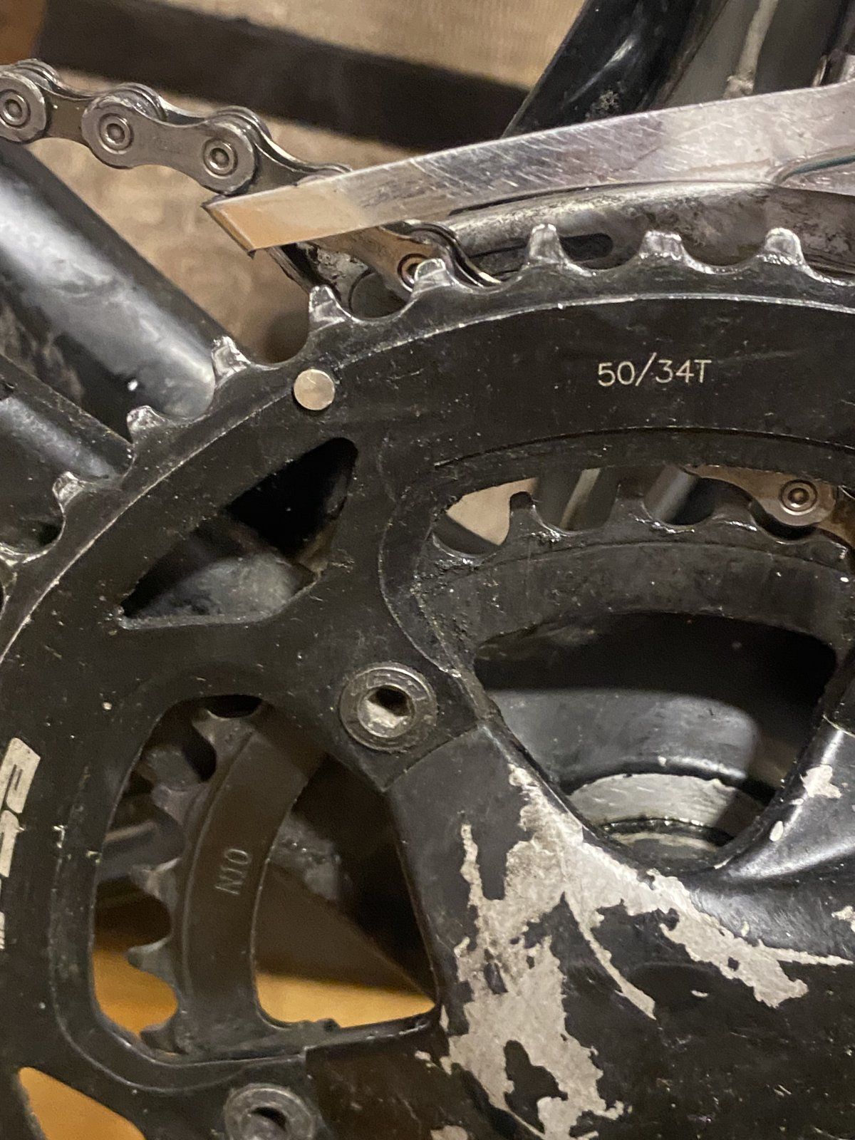

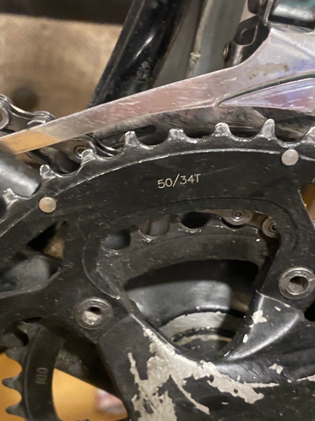

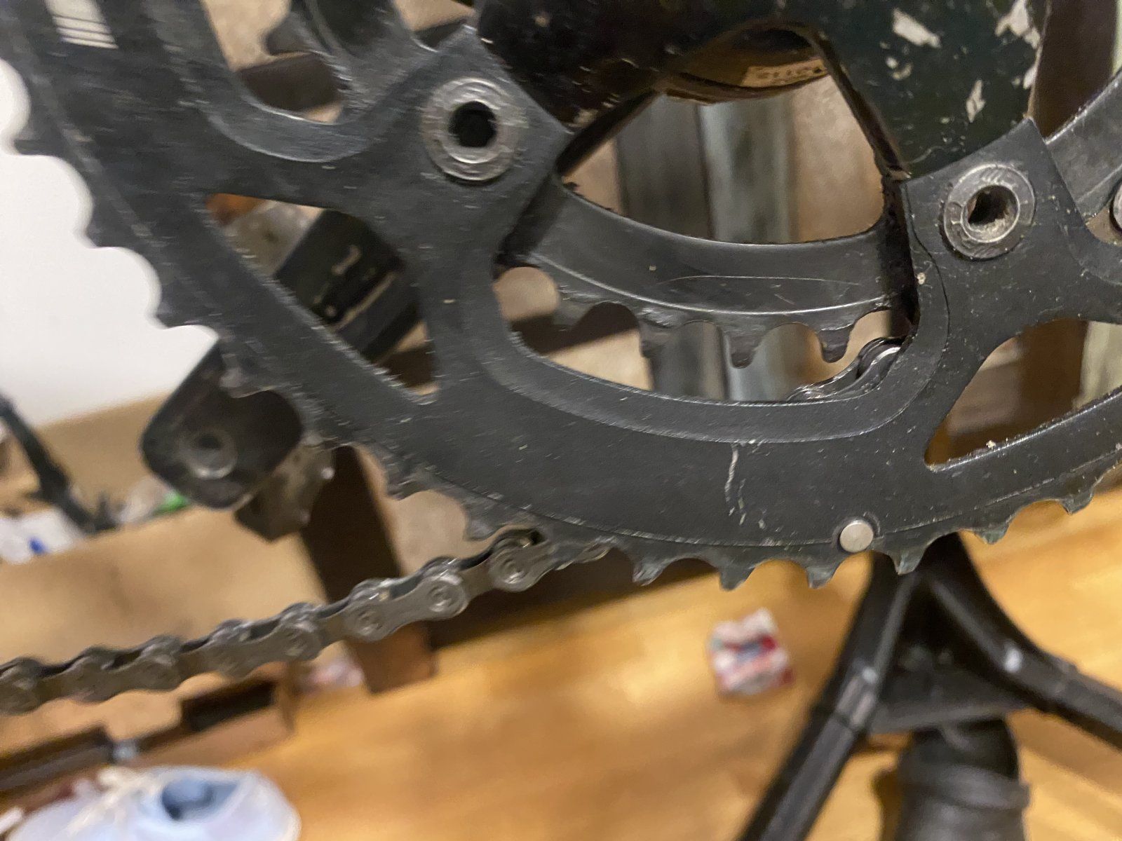

An dem vorderen kettenblatt könnte es liegen. Das ist schon sehr alt.

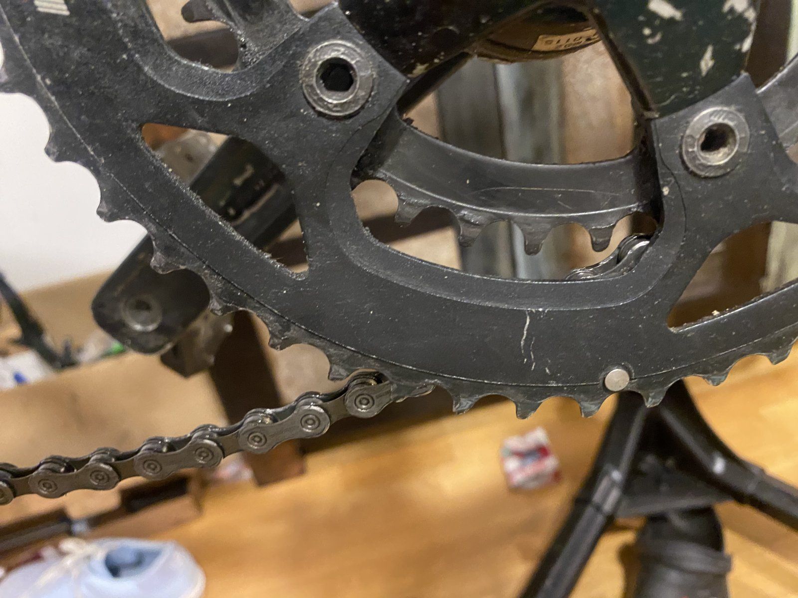

Ich würde sagen, dass der Antriebsstrang a schlecht gepflegt und b vollkommen durch ist. Bei den Nietstiften klickt auch nix, die überwinden nur einen Widerstand, dass kann man spüren aber selten hören. Der abgebrochene Nietstift darf auf keiner Seite der Kette rausstehen und das neu verschlossene Kettenglied muss sich frei bewegen können.
Das tut es, minimal steht der Stift an der Innenseite des Kettengelenks raus.( das ist aber wirklich nur minimal. (Der neue Kettennieter funktioniert so gut dass man aufpassen muss nicht den Splint auf der anderen Seite wieder rauszudrehen)

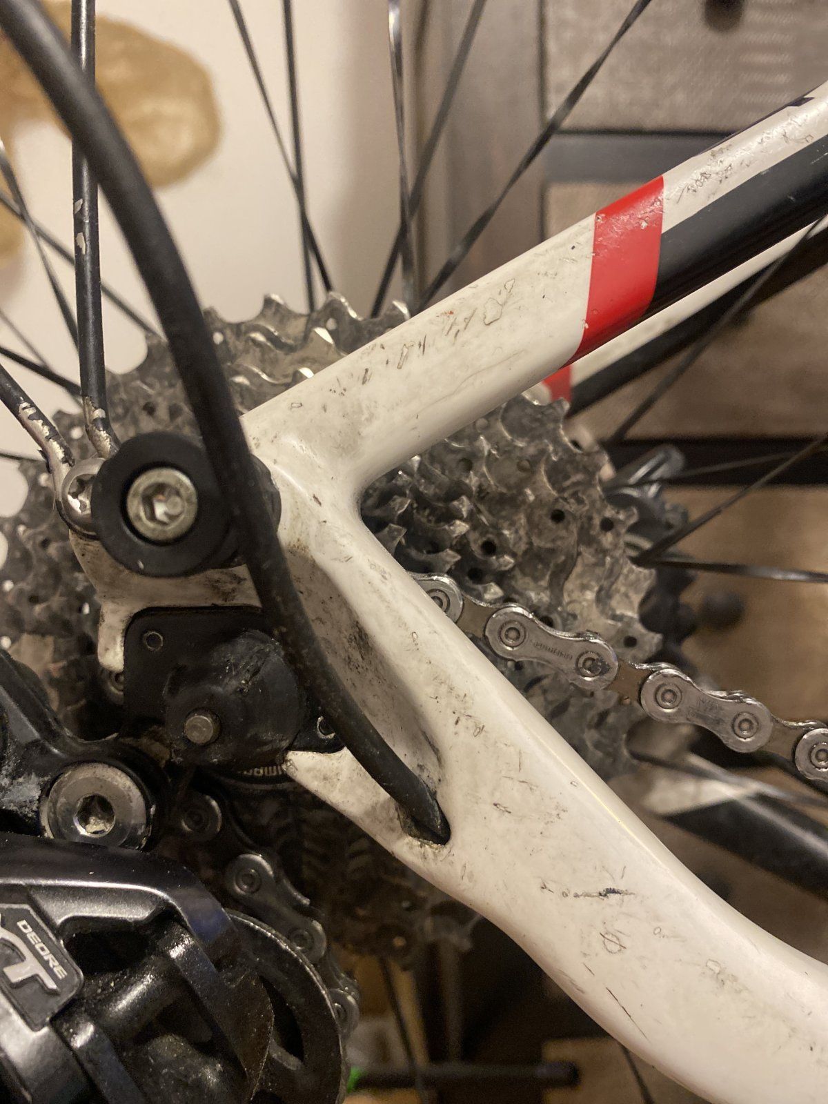

Unten begrenzt sich das Schaötwerk selbst egal wie weit ich die einstellschraube rausdrehe. Sehr merkwürdig das ganze. Das Schaltauge könnte nicht verbogen sein? Würde mich wundern weil ich vor drei Jahren ein neues gekauft habe.
