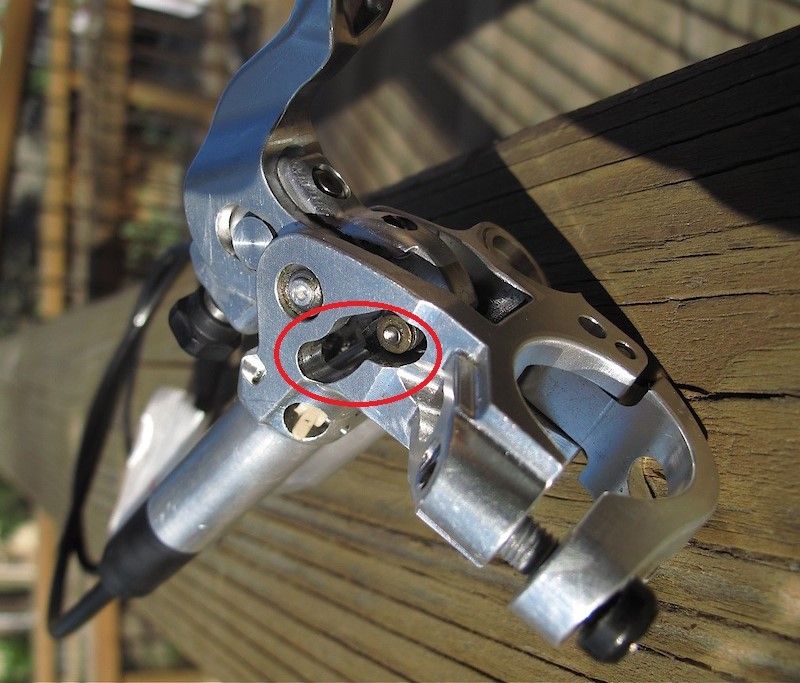

Mehrmals in verschiedenen Reviews erwähnt.
Deine Bilder habe ich gesehen, aber was sollen sie aussagen?
Willst Du mir jetzt sagen, dass Du die Kolbenerhebungskurve anhand zweier Bilder, die aus völlig unterschiedlichen Winkeln geschossen wurden, beurteilen kannst? Noch dazu, dass einer von beiden ein Prototyp ist...
Ich habe die Bilder gepostet, die ich finden konnte. Aber man kann eindeutig sehen, trotz verschiedener Winkel, dass die BL-M9120 Kurve flacher ist. Davon wurde auch in verschiedenen Tests berichtet.
Erstes Bild ist tatsächlich ein Prototyp von BL-M988.
Aber das macht nix, da ich die damals benutzt habe für mein Kombo (BL-M988 + BR-M820) und da war's auch nicht anders.
Bei BL-M820 war die Kurve ähnlich.
Die BL-M988 hab ich nicht mehr und die BL-M9120 will ich nicht abschrauben um ein paar Bilder zu machen.
Wäre ja interessant, mal alle Shimanohebel aus dem gleichen Winkel so zu fotografieren
Beobachtungen von Tester und Besitzer sind mehr als genügend.
Ich kann auch gut vergleichen/einschätzen, da ich dies auch selber sowohl äußerlich als auch praktisch feststellen konnte.
Die max Bremsleistung ist gleich geblieben, nur noch einbischen besser dosierbar, wegen der flachere Kurve.
Die Servo-Wave will ich haben. Gefällt mir viel besser als ganz linear mit XTR Race Geber, ohne Servo-Wave.
Habe die XTR Race Geber damals gekauft und habe die am selben Tag wieder verkauft.
Servo-Wave aber einbisschen flacher ist top!
