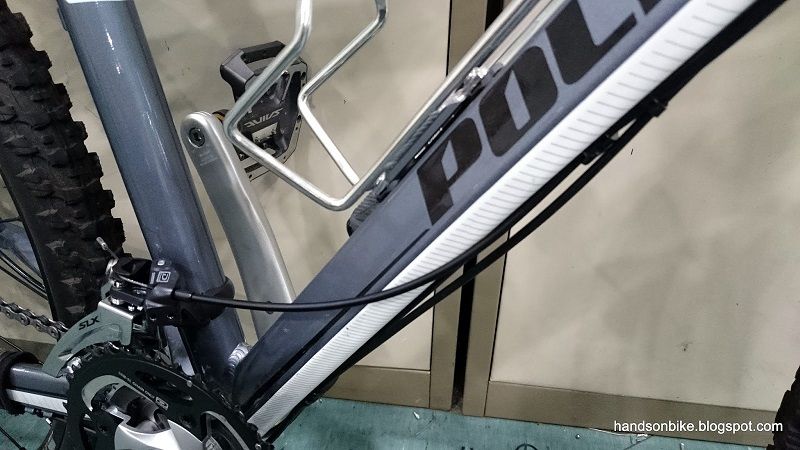

nun zu meinem Problem, ich hatte leider nicht die Zugführung des Umwerfers bedacht... an meinem Rahmen ist nur Top-Pull möglich, der genannte Umwerfer hat aber Front Pull.
Welche Möglichkeiten würdet ihr mir empfehlen, die Teile sind allerdings alle leider schon ausgepackt und teilweise verbaut, eine Reklamation scheidet somit für mich aus, ich hab aber auch kein Problem damit, nochmals 100€ in die Hand zu nehmen.
Gibt es einen entsprechend passenden 3x11 Umwerfer? hab gesehen der 2x11 8025 hätte Top-Pull, der wäre allerdings dann nur 2x11.. ich wollte schon bei 3 Blättern vorne bleiben..
