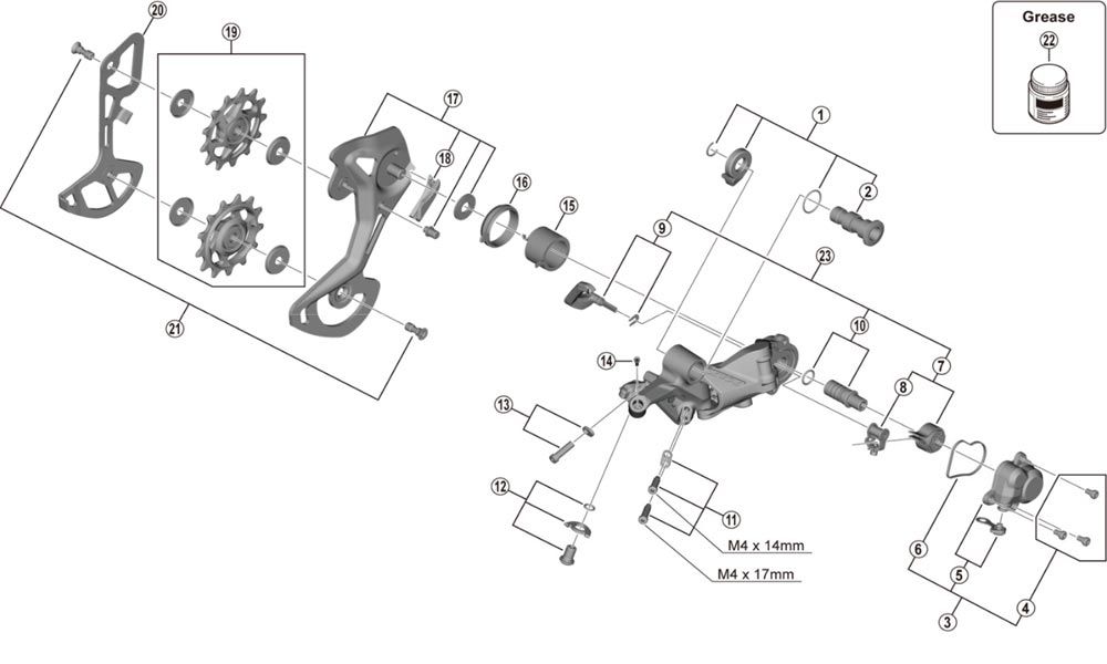

Ich bin dieser Anleitung gefolgt um das Teil zu servicen. Alles wie beschrieben auseinandergebaut, gefettet etc. und wieder zusammengesetzt. Gleiches Verhalten wie vorher.

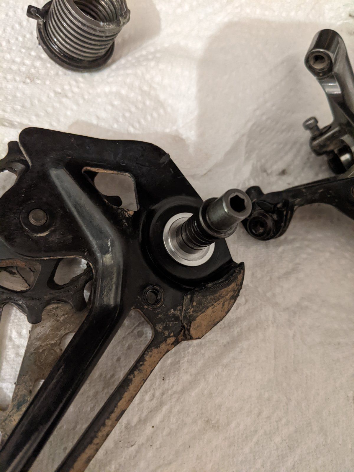

Irgendwann ist mir dann aufgefallen dass wenn ich den Käfig bewege sich bei eingeschalteter Clutch der Bolzen Nr 10 nicht mit der Bewegung vom Käfig mitdreht.

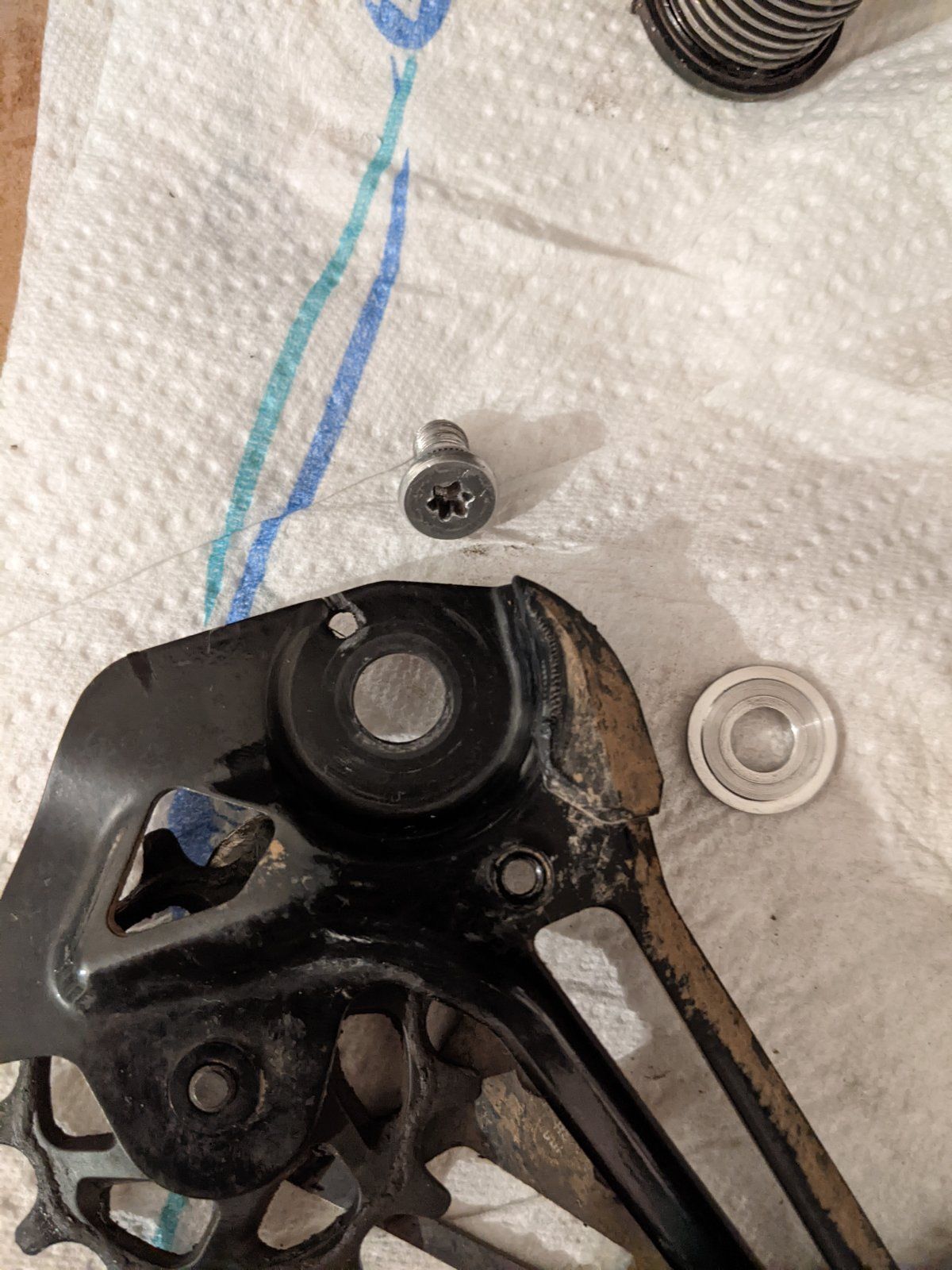

Hab dann nochmal alles aufgemacht, und nur zum Testen mal den Bolzen aufs Leitblech geschraubt (mit 10Nm):
Das Ganze lässt sich ziemlich leicht mit einem Inbus im Bolzen verdrehen. Jetzt die eigentliche Frage: Sollte die Schraube auf der ich den Bolzen festschraube fest mit dem Leitblech verbunden sein damit sich da nix drehen kann? Bei mir ist die jedenfalls locker und fällt raus wenn ich den Bolzen abschraube.
Ist das Leitblech kaputt? Oder ist hier irgendwo ein anderes Problem dass ich nicht sehe?

Da ist mir dann auch aufgefallen dass sich bei angeschalteter Kupplung der Bolzen nicht mitdreht wenn ich den Käfig bewege (man kann oben ins Rillenlager schauen und den Sechskant vom Bolzen sehen). Deswegen der Verdacht dass das Problem bei der Verbindung vom Leitblech zum Bolzen (bzw. zur Schraube die den Bolzen hält) liegt. Weil wenn die beiden Teile nicht fest verbunden sind kann die Kupplung ja bremsen wie sie will. Sie hält den Bolzen fest, aber das Leitblech lässt sich trotzdem leicht drehen..
Ich denke Dein Verdacht ist richtig.
Der Bolzen muss jedenfalls rammfest auf dem Käfig verschraubt sein, da darf sich nichts mucken.
Ja, seh ich auch so dass das gar nicht funktionieren kann wenn der Bolzen nicht fest am Käfig sitzt. Einfach fester anziehen bringt leider nicht viel, er lässt sich trotzdem recht locker drehen.
Ich werd mal schauen ob ich die Torxschraube da irgendwie einkleben kann, ansonsten muss ich mich wohl nach einem Ersatzteil umsehen.
