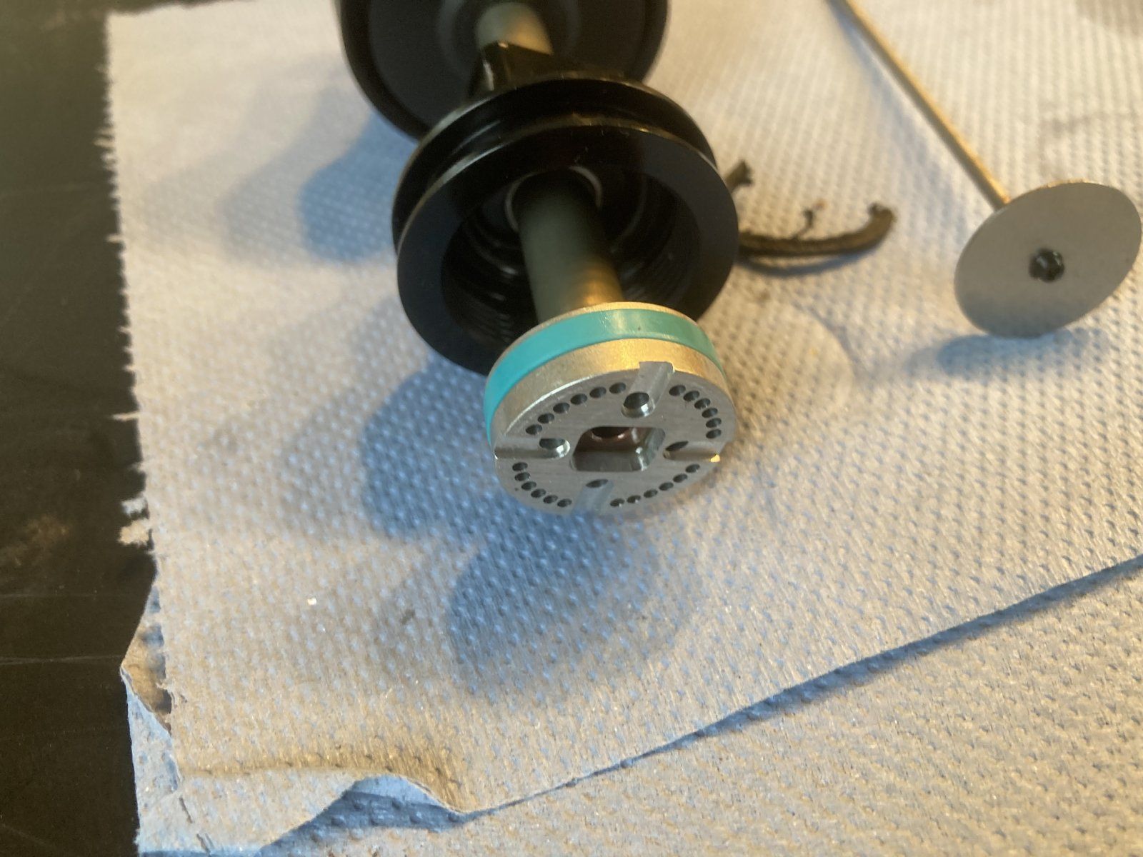

Hallo zusammen,
hat jemand schon mal einen großen Service an einem Fox Triad II Dämpfer gemacht? Der ist ja in vielen Punkten baugleich mit dem Fox Float, allerdings fehlt die 9mm Mutter des Float, mit der der Shimstack auf der Kolbenstange befestigt ist. Ich habe nun keine Ahnung, wie es mit dem Zerlegen weitergeht. Auf Youtube gibt es ein polnisches Video vom Zerlegen, wo die entscheidende Stelle leider fehlt, aber am Ende liegt der Dämpfer in Einzelteilen auf der Werkbank. Ist etwas blöd, da ich das Rad letztes Jahr an einen Schulfreund meines Sohnes verkauft habe. Nach ein paar Wochen lief das ganze Dämpferöl raus, und ich habe mich breitschlagen lassen, das zu reparieren. Ein neuer Dämpfer für 350 Euro ist also nicht die Lösung. Ursache des Dilemmas ist wahrscheinlich der dicke kleine O-Ring auf der Kolbenstange, den es zerrupft hat. Die Kolbenstange muss also raus, und dafür muss der Shimstack ab. Hat jemand einen Tipp für mich? Heißen Dank, viele Grüße, Mike
