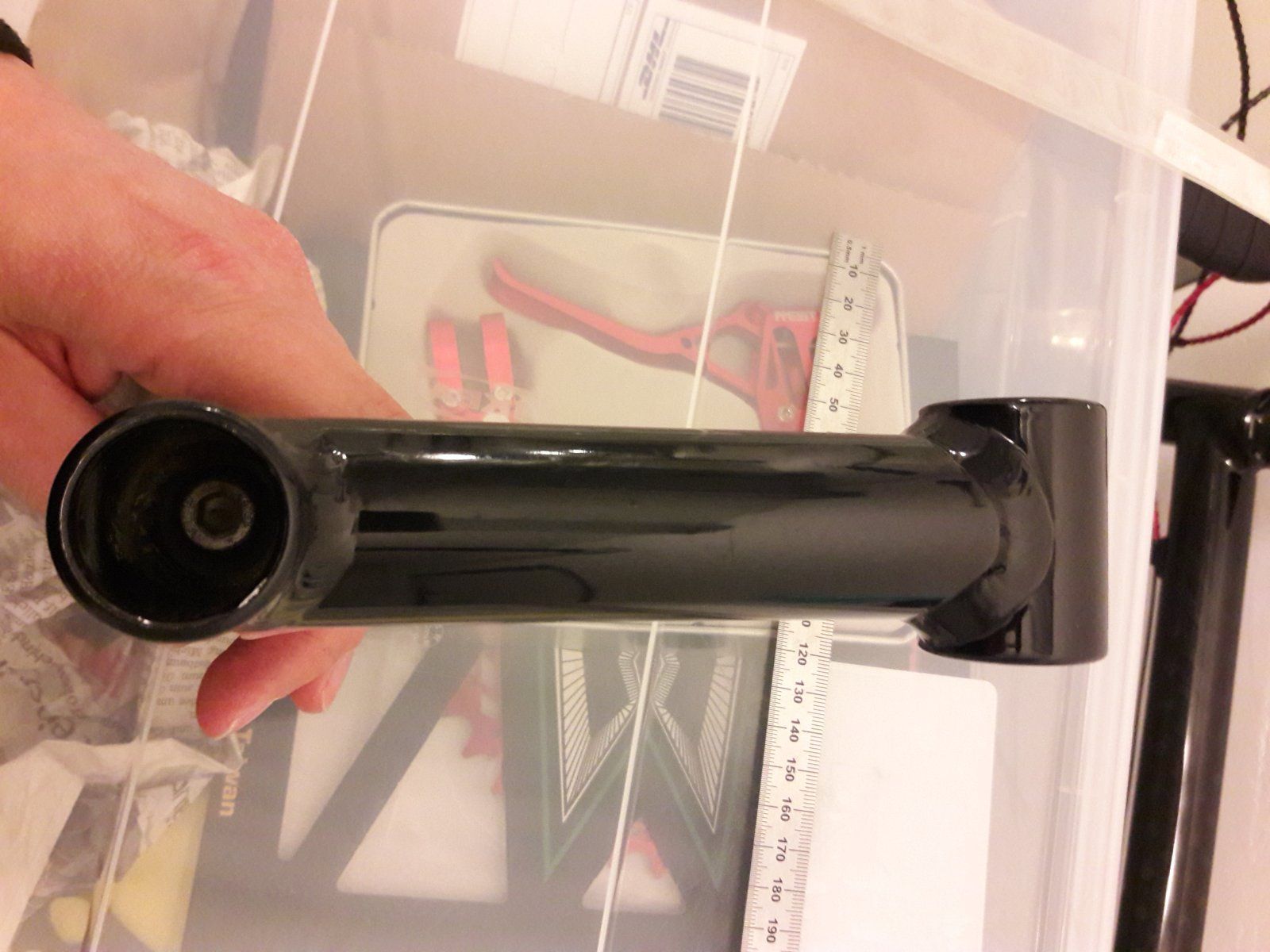

Hallo Leute,
ich habe zuhause noch so viele Teile 'rumliegen, dass ich einen schönen Rahmen suche
an den ich die Teile dranschrauben kann.
Jetzt bin ich auf das hier gestoßen:
Shogun kenne ich soweit nicht. Kennt jemand den Rahmen? Taugt das was oder gibt es evtl. Probleme mit dem
1 1/4 Zoll Steuersatz? Die gibt es wohl nicht mehr so häufig, bin noch nicht wieder so drin in der Materie...
Freue mich über Meinungen,
Reinhard

Der 1 1/4 Zoll Steuersatz wird sicherlich von Shogun sein. Frag mal bei mtb-kult.de nach, der André bietet einen top Kundenservice und hilft gerne weiter.
Der Rahmen selber wird eine Fernost Stangenware sein, was nichts schlechtes ist. Aber ein "kultiger" Rahmen versteckt sich jetzt nicht darunter.
Ich denke für den Preis, wenn die Größe passt, kannst Du nicht viel verkehrt machen.

Der genannte Rahmen ist ganz nett, im Vergleich zu den damals sonst üblichen Taiwanrahmen gab es schon ein paar coole Details wie die groben Ausfallenden ähnlich vom American M16 oder die gebogenen Kettenstreben hinter dem Tretlager, das habe ich so auch schon mal bei irgendwelchen Amerikanern gesehen. Dazu das spezielle Innenlager.
Für Taiwan was recht außergewöhnliches, aber das hat Shogun ja immer ganz gut gemacht: ordentliche Qualität, gute Preise und dann doch immer mal ein paar coole Details hinzugefügt.
Da ich mich ohnehin grade mit diversen Shogun Sachen beschäftige und mir bei dem Preis vielleicht doch noch einen der Rahmenkits schnappe, würden mich aber auch noch ein paar Details interessieren.
Hatte den Rahmen schon mal jemand im Einsatz und wie aufgebaut, was ist das für Innenlager und was sind das für Steuersatzreste und gab es außer den Farben im mtbkult Shop auch noch andere, wie z.b. Alu poliert.
Sind die Sticker unter Klarlack?

Ich habe den Eindruck, der Knackpunkt könnte der geschraubte Steuersatz in 1 1/4 Zoll sein, den man noch
besorgen muß. Die sind anscheinend wirklich selten.

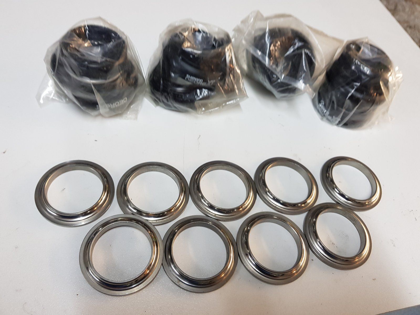

Naja, bei Ebay, und sicherlich hier im Forum, gibt es 1 1/4 Steuersätze. Also wenn Dir der Rahmen gefällt, sollte das kein Ausschlusskriterium sein
Es gibt sogar ein Bild
44 Stück 7/32" würdest du brauchen
Ich sag mal 30,- mit Versand
Hast Du ne Bezugsquelle? Irgendwie finde ich da nichts. Bzw. braucht man die einzelnen Kugeln oder geht auch ein Kugelring?
Hab ich alles schon mal raus gesucht, liegt alles bei den Steuersätzen. Such ich morgen mal und geb dir dann Bescheid. Das sind jeweils 22 einzelne Kugeln für oben und unten.
