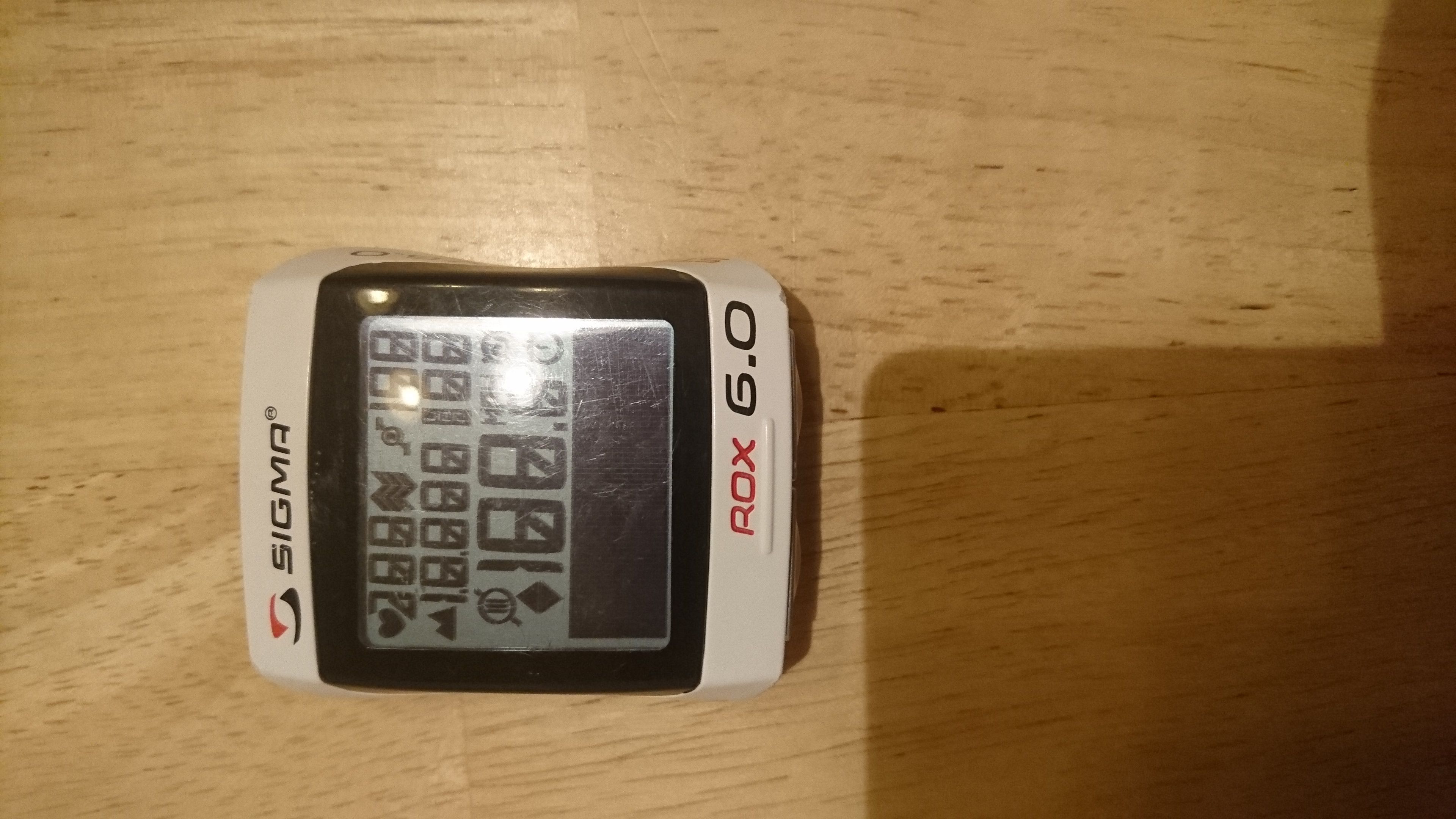

Ich habe den Rox gewaschen.
Nach dem Batteriewechsel sind nun alle Pixel des Displays dauerhaft an.
Ist das Teil defekt?
Gibt es Reperaturmöglichkeiten?
Vielen Dank

Hallo @htw8866
der ROX 6.0 wird von uns nicht mehr supported.
Eine Reparatur kann daher nicht mehr angeboten werden.
Gerne kannst du dich trotzdem einmal bei uns telefonisch melden.
+49 6321-9120-118
Viele Grüße
Dein SIGMA Sport Team.
Hallo
Du kannst einen Reset machen................dazu die Batterie falschrum einlegen( für ein paar sekunden). Dann kann es wieder gehen. War ein Tip von Sigma.
Gruß wufde
