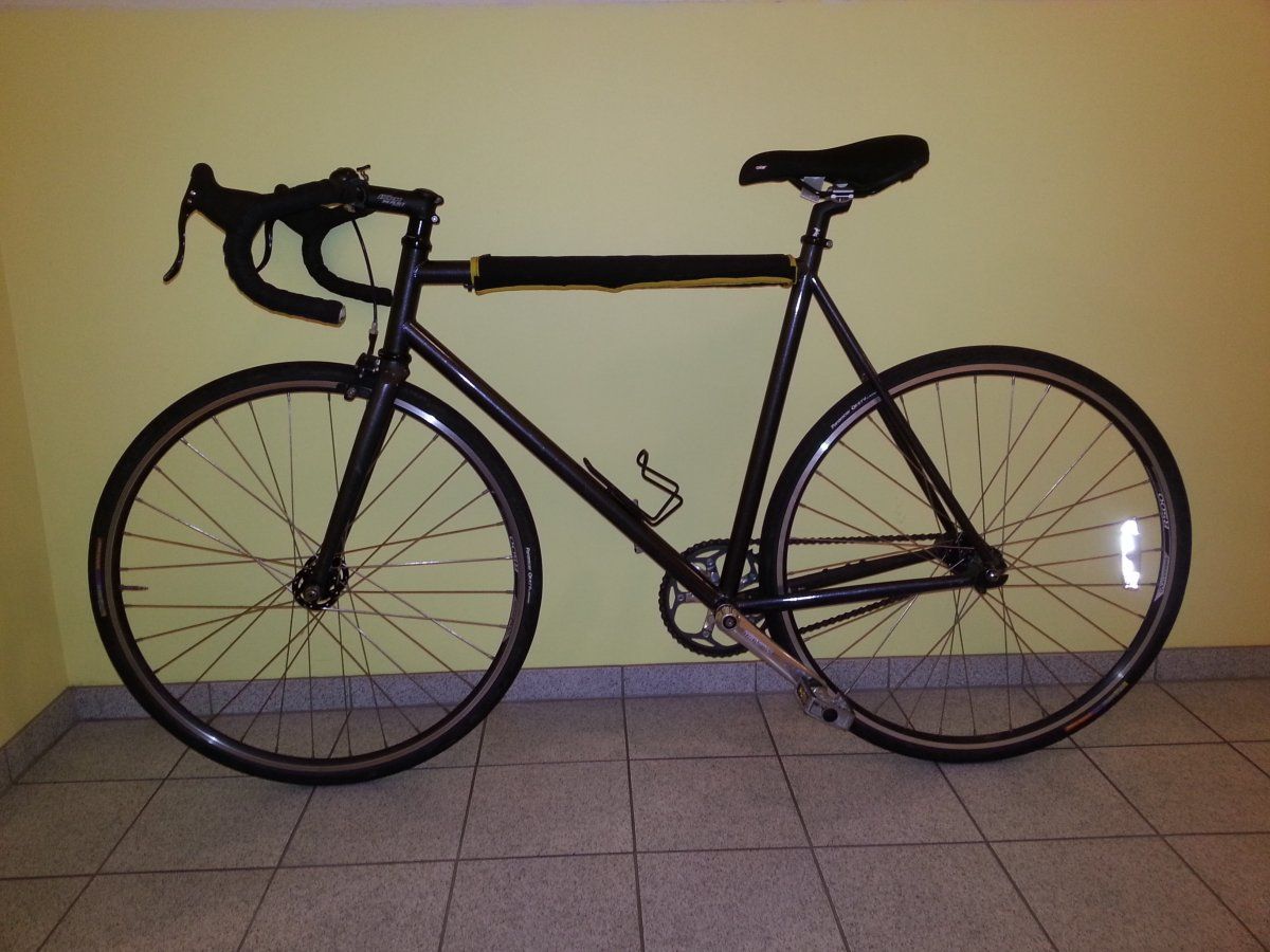

Hallo liebe Fahrradfreunde,
habe mir gestern auf einer Auktion des städtischen Fundbüros
folgendes Rad für 100€ geschossen.
Ich kenne mich mit Rennrädern nicht aus und auf dem Rahmen
befinden sich auch keinerlei Schriftzüge oder Symbole.
Daher bitte ich Euch mir bei der Einschätzung des Rads zu helfen
oder sogar eine Marke oder den Wert zu bestimmen.
Auf mich macht das Rad einen sehr soliden Eindruck und lässt sich super fahren.
Es handelt sich offensichtlich um ein dual Singlespeed.
Markant erscheint mir die Ausfallende.
Auch über eine grobe Einschätzung würde ich mich freuen,
in der Hoffnung keinen Griff ins Klo gemacht zu haben.
Vielen Dank im Voraus und die Besten Grüße
Thomas

Fürn 100er wars sicher n Schnäppchen.
Mach doch nochmal Fotos bei Tageslicht und fotografiere markante Punkte detailliert. Anbauteile ebenfalls, z.B. Bremsen, Kurbel, Sattelstütze und -Klemme, Felgen, Naben...
Hab gerade nochmal genauer hingesehen, das Teil macht durchaus nen wertigen Eindruck.
Ich sehe ne Truvativ-Kurbel, extra für vorne 1-fach und nicht irgendein umgerüstetes Standard-Teil. Die ALEXrims sehen sauber und schön gleichmäßig blank aus, Panaracer-Reifen sind auch kein billiger Erstausstatterkram für die Discounterliga. Die Tektrobremsen sind vermutlich nicht HighEnd, aber voll ok.
Nach allem, was man auf den Bildern erkennen kann, hat die Gabel ne interessante Form und der Rahmen ist auch eher wertig gearbeitet.
In der Bucht geht sowas vermutlich selbst ohne Rahmenhersteller für irgendwas um 200€ weg, wenn man ordentliche Bilder macht ;) und ne Teileliste erstellt.
Die Ausfallenden und die Gabel sollten zum identifizieren des Hersteller eigentlich ausreichen, ich kenne mich da allerdings nicht aus.
Und was soll bitte ein "dual-Singlespeed" sein? :confused:
Dass ein Fundbüro auf so einem individuellen Rad sitzenbleibt, wundert mich schon etwas.
Schließe mich @KIV an: Ich würd sagen, Du hast nen Schnäppchen geschlagen, sieht alles ganz gut aus, allerdings kann ich bei der Benamsung des Rahmens auch nicht weiter helfen...
@RazorRamon: Bitte ein bisschen Phantasie! Was der (ganz offensichtlich nicht auf unser allem gottgleichen SSP-Wissensniveau schwebende) Threadersteller mit Dual-Singlespeed meint, wird der phantasiebegabte Eingangenthusiast doch spätestens beim letzten Photo erahnen können...
Und sitzen geblieben ist das Fundbüro ja ganz offensichtlich nicht!
@TypTyp: Das was Du Dual-Singlespeed nennst, heißt korrekterweise FlipFlop-Nabe und bedeutet nix anderes, als das Du das hintere Laufrad umdrehen kannst und somit die Zahnräder auf beiden Seiten nutzen kannst. Üblicherweise wird hierbei auf einer Seite ein Freilauf und auf der anderen Seite ein starres Ritzel verbaut. Auf Deinem Photo ist der Freilauf grade genutzt.
@killercouch natürlich bleibt das Fundbüro nicht auf dem Rad sitzen sondern versteigert es. Ich wundere mich nur, dass der ursprüngliche Besitzer nicht ausfindig gemacht werden konnte.
bzw. das Rad gar nicht vermisst wurde...
Genau das meinte ich. Bei uns stand mal so ein 98,- € Baumarkt-MTB, noch dazu vergammelt, im Hof. Das haben wir zum Fundamt gebracht und irgendwann bekamen wir die Nachricht, es hätte sich keiner gemeldet und wir könnten das Rad, falls gewünscht abholen und behalten, wenn nicht, würde es versteigert.
Aber das obige SSP wurde doch sicher von einem Liebhaber gefahren, vielleicht sogar selbst aufgebaut, so etwas "verliert" doch keiner. Das Rad wurde doch garantiert irgendwo gestohlen und dann hätte sich der Besitzer nur bei der Polizei melden müssen, die hätten die Beschreibung mit allen Fundämtern abgeglichen und er hätte es zurückerhalten.
Erst einmal vielen Dank für die vielen Infos.
Leider komme ich erst nächste Woche dazu neue Bilder zu machen, da ich auf die schnelle keine ordentliche Kamera auftreiben konnte.
@killercouch: Danke für die Korrektur, es handelt sich tatsächlich um ein freilaufendes und ein starre Ritzel.
Auf den Begriff Dual Singlespeed bin ich in diesem Thread gestoßen:
http://www.mtb-news.de/forum/t/mein-dual-singlespeed-randonneur.709132/
aber dabei handelt es sich ja offensichtlich um zwei freilaufende Ritzel.
@RazorRamon: Mich wundert es auch, dass sich kein Herrchen zu dem Rad gefunden hat.
Genauere Hintergrundinformationen über die Herkunft konnte man mir auch nicht geben, aber ich werde mich nicht beschweren ;)

Für 100 € ist das ein sehr gutes Rad! Ich bin auch jährlich einmal bei meinen Eltern im Dorf auf der Fundsachenversteigerung. Ich hab ähnliche Erfahrungen wie der TE. Mein bisher bester Fang war ein Guylaine Reiserad, wohl von einem Pendler benutzt. 150 € Sattel drauf und Campgnolo-Ausstattung. Ersteigert wurde es für 10 Taler :D
