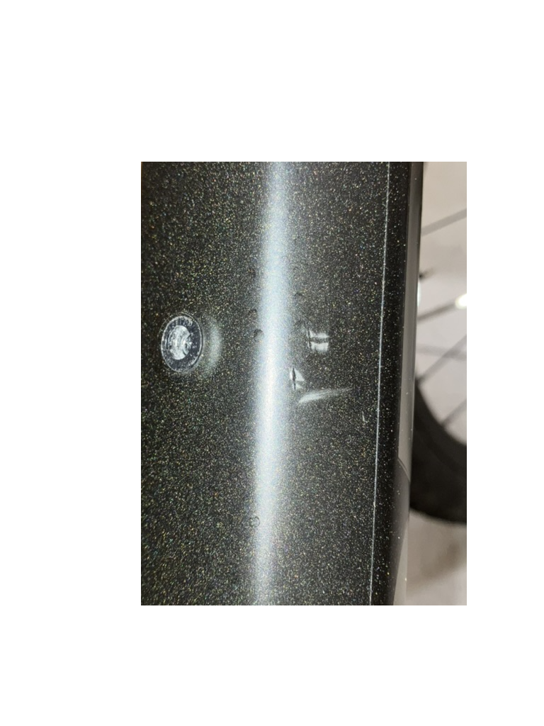

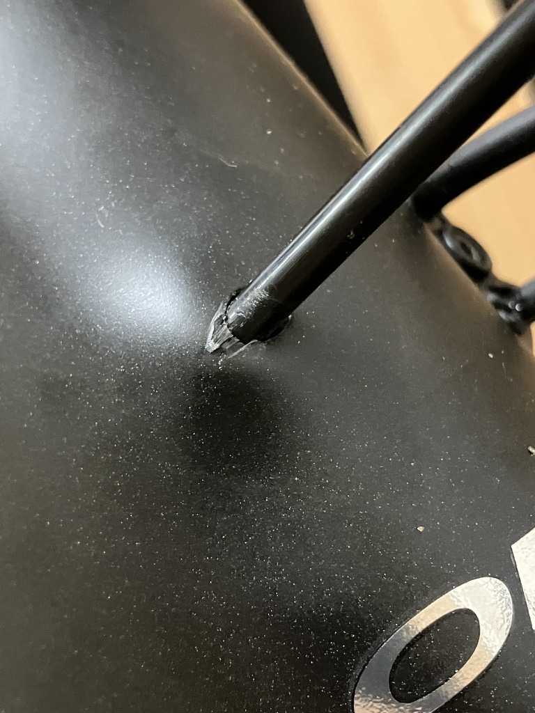

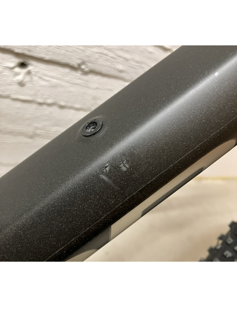

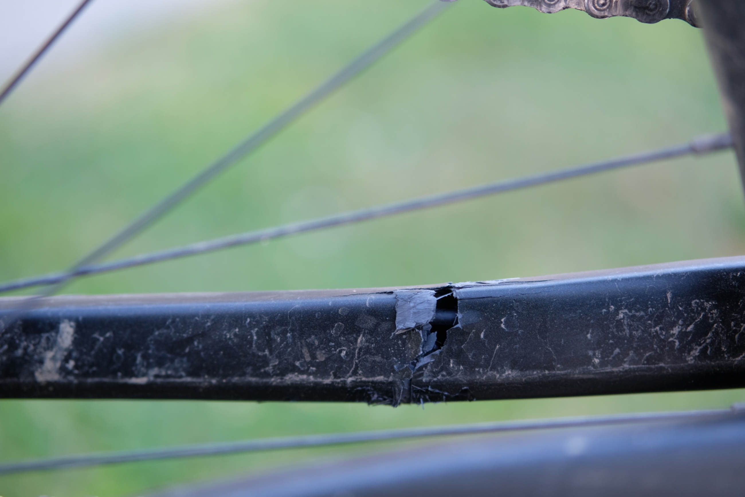

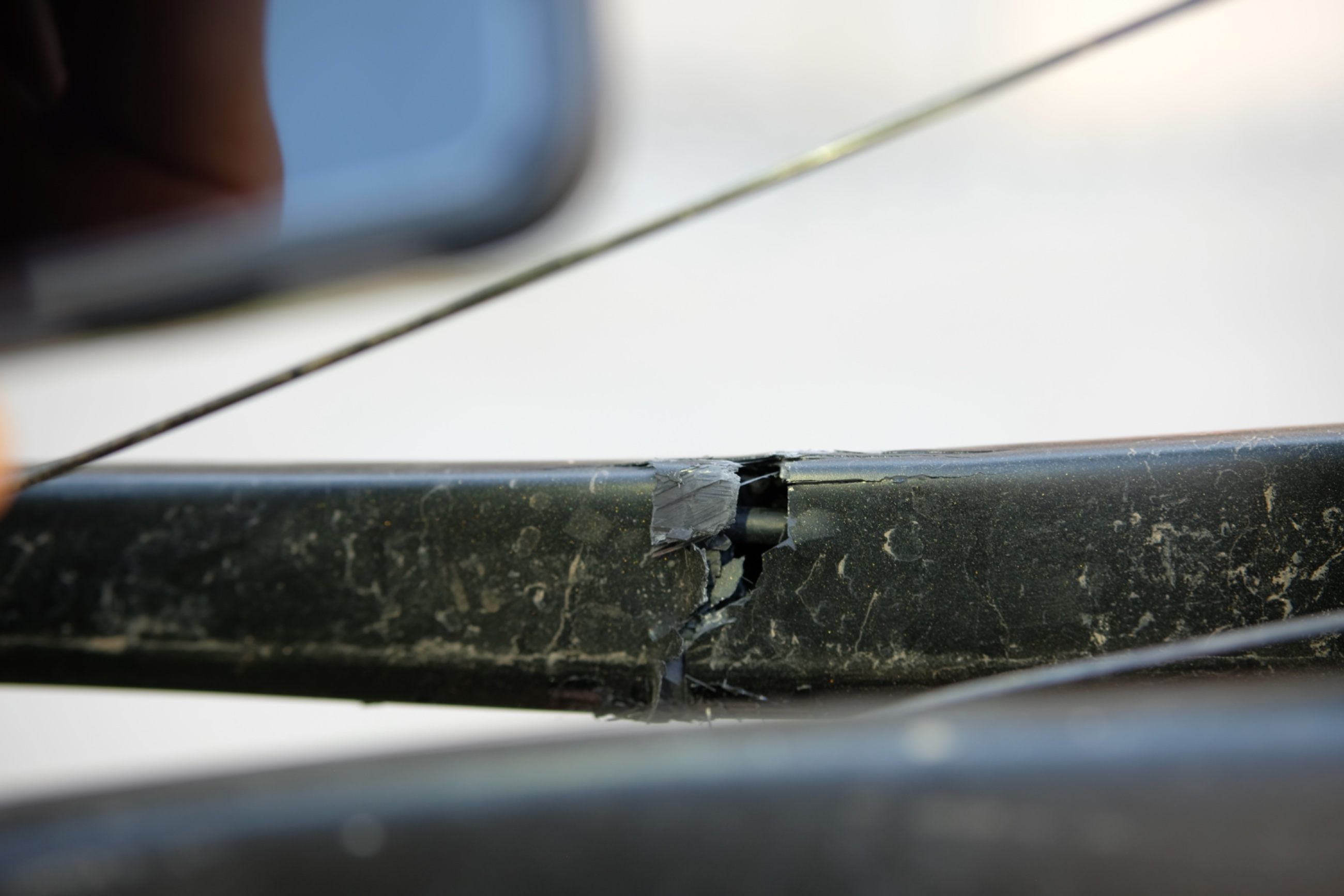

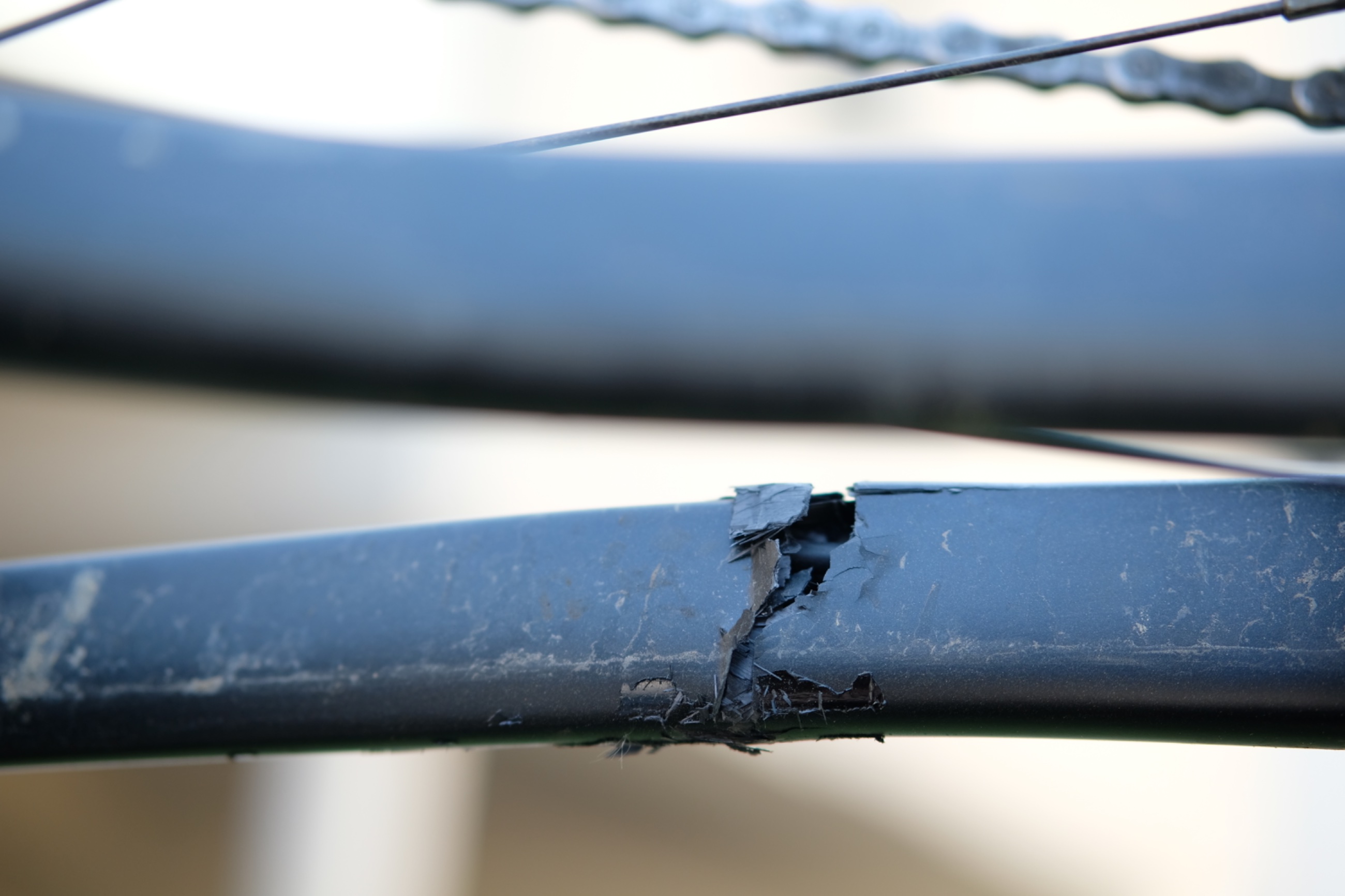

Es gibt Neuigkeiten, allerdings nicht so erfreuliche wie erwartet.
Am Freitag, also schlanke 19,5 Wochen (fast fünf Monate🤡) nach der Reklamation des zweiten Rahmens, ist dann tatsächlich noch ein Versandkarton mit dem Rad bei meinem Händler angekommen.
Wie ich dann gestern erfahren habe, geht das Trauerspiel allerdings noch weiter.
Denn der Rahmen hat nämlich einerseits eine Macke seitlich am Unterrohr (auf Höhe des R in oRbea), und andererseits splittern Lack und Carbonfasern am rechten Kabeleingang ins Steuerrohr (->Sattelstütze) ab.
Es bleibt spannend, wie Orbea gedenkt, sich nun auch in diesem Kapitel weiter mit Ruhm zu bekleckern.

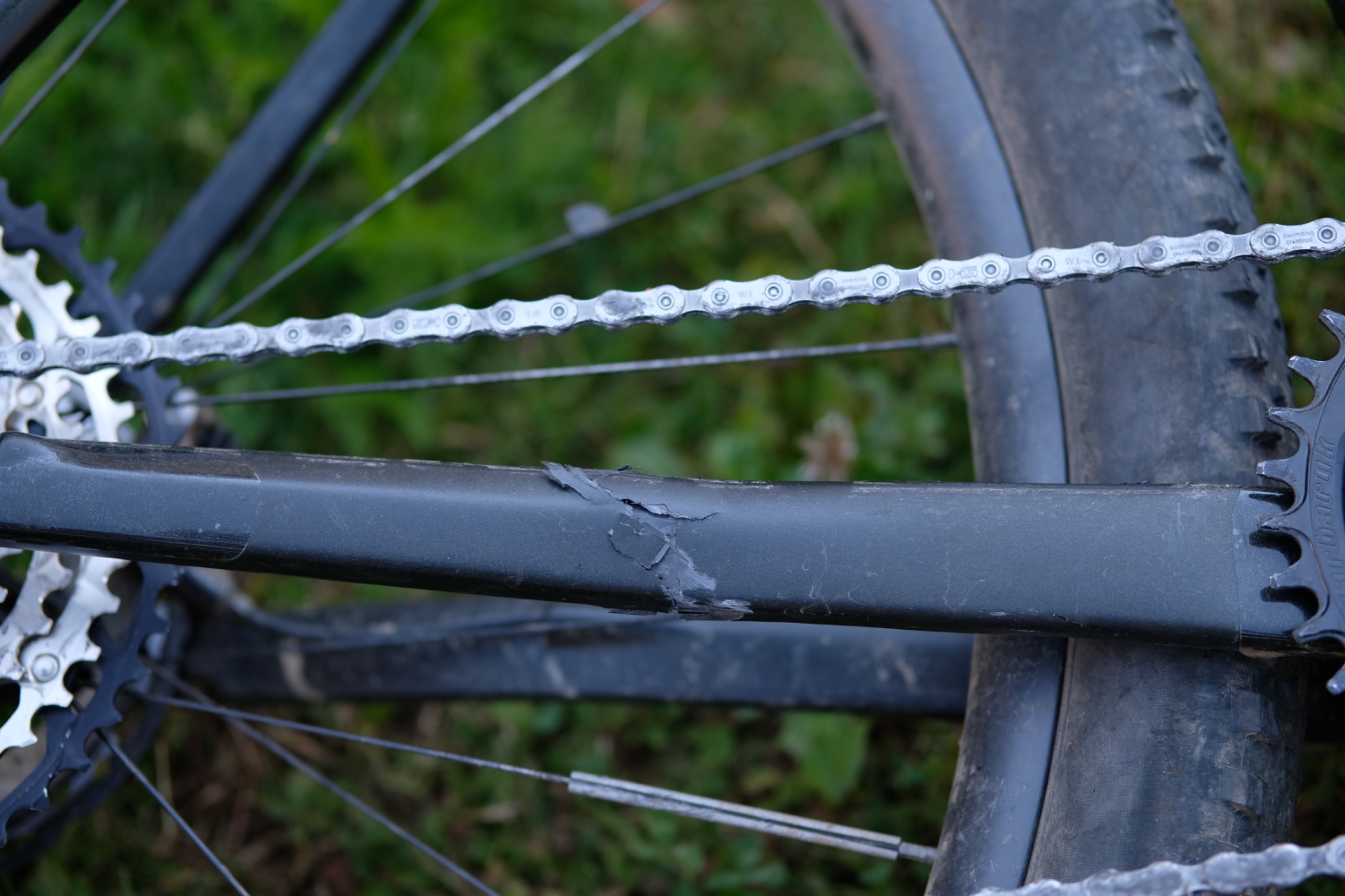

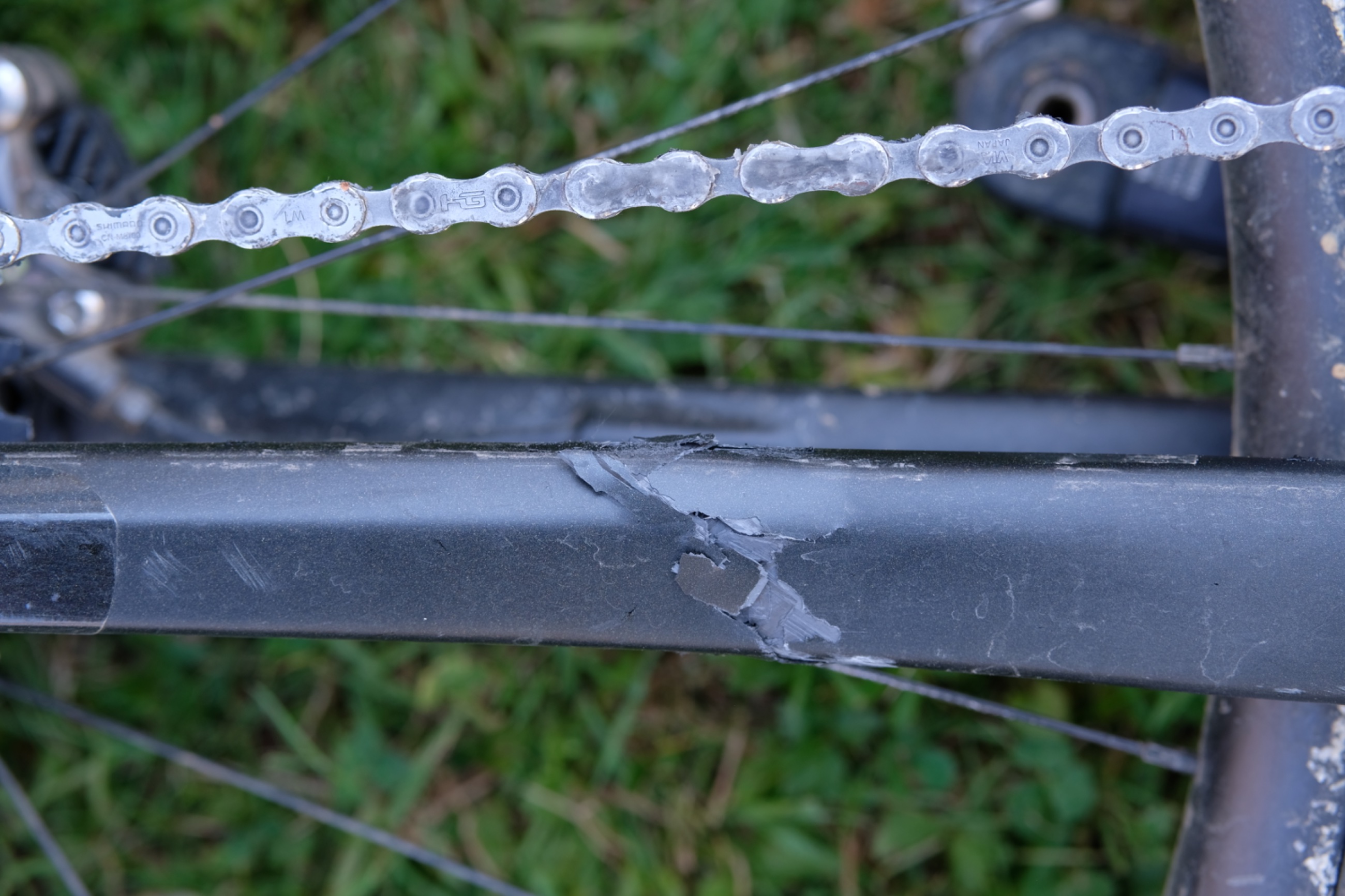

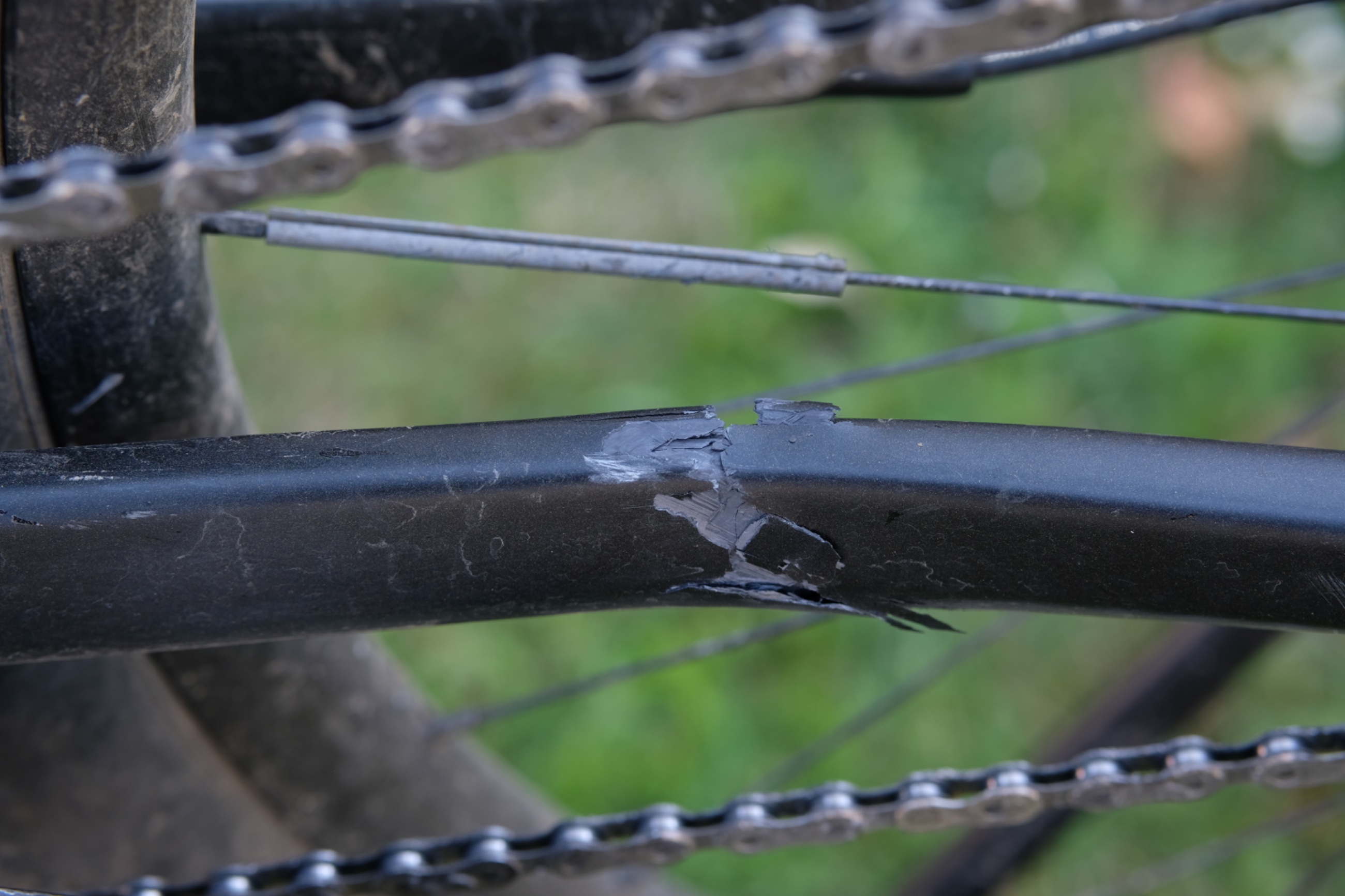

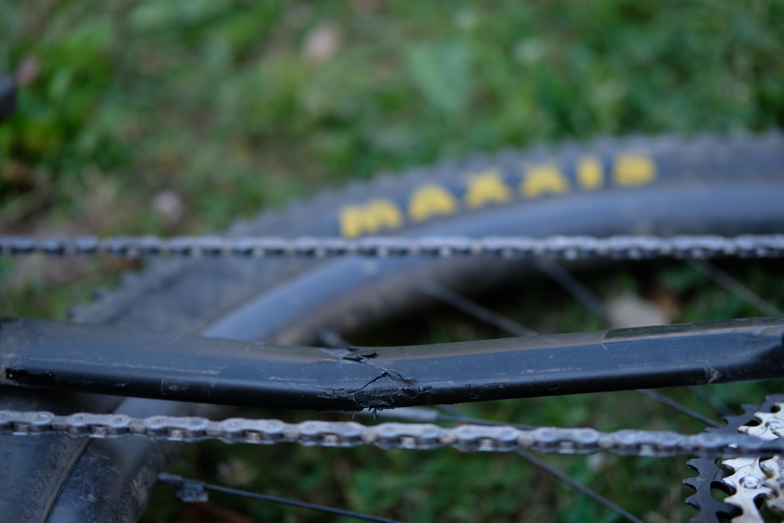

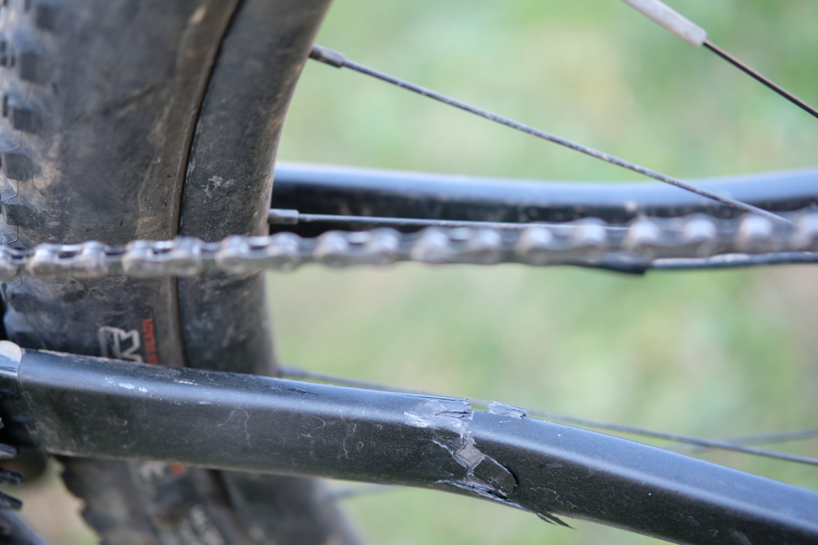

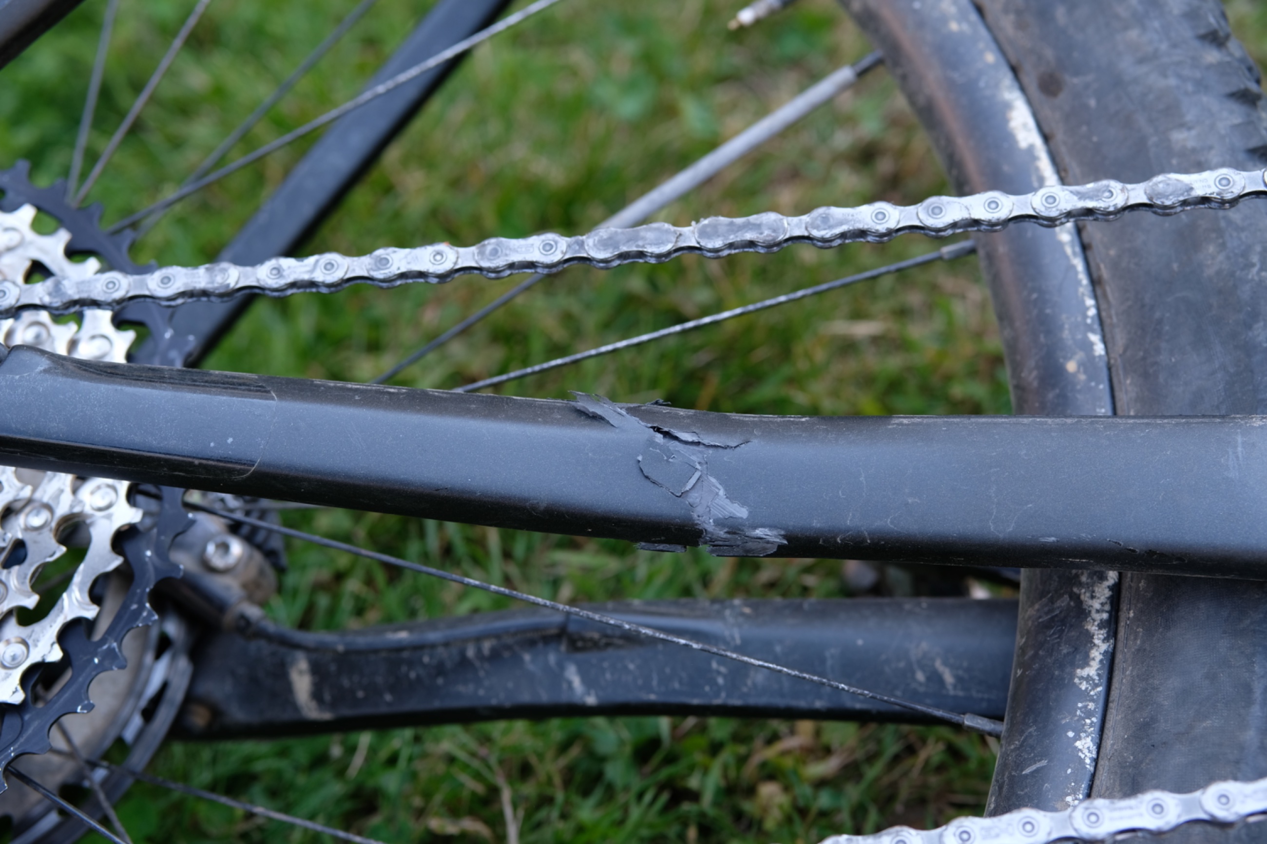

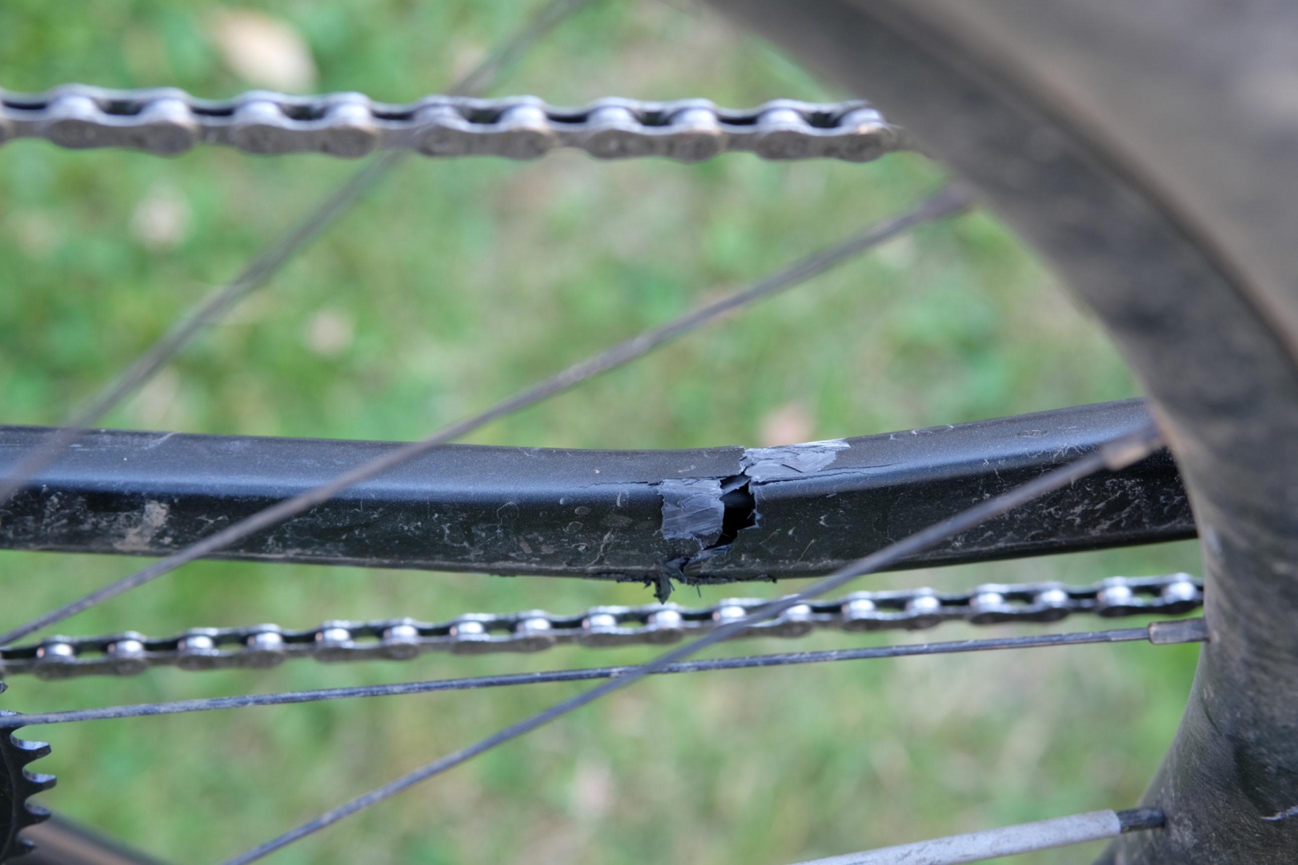

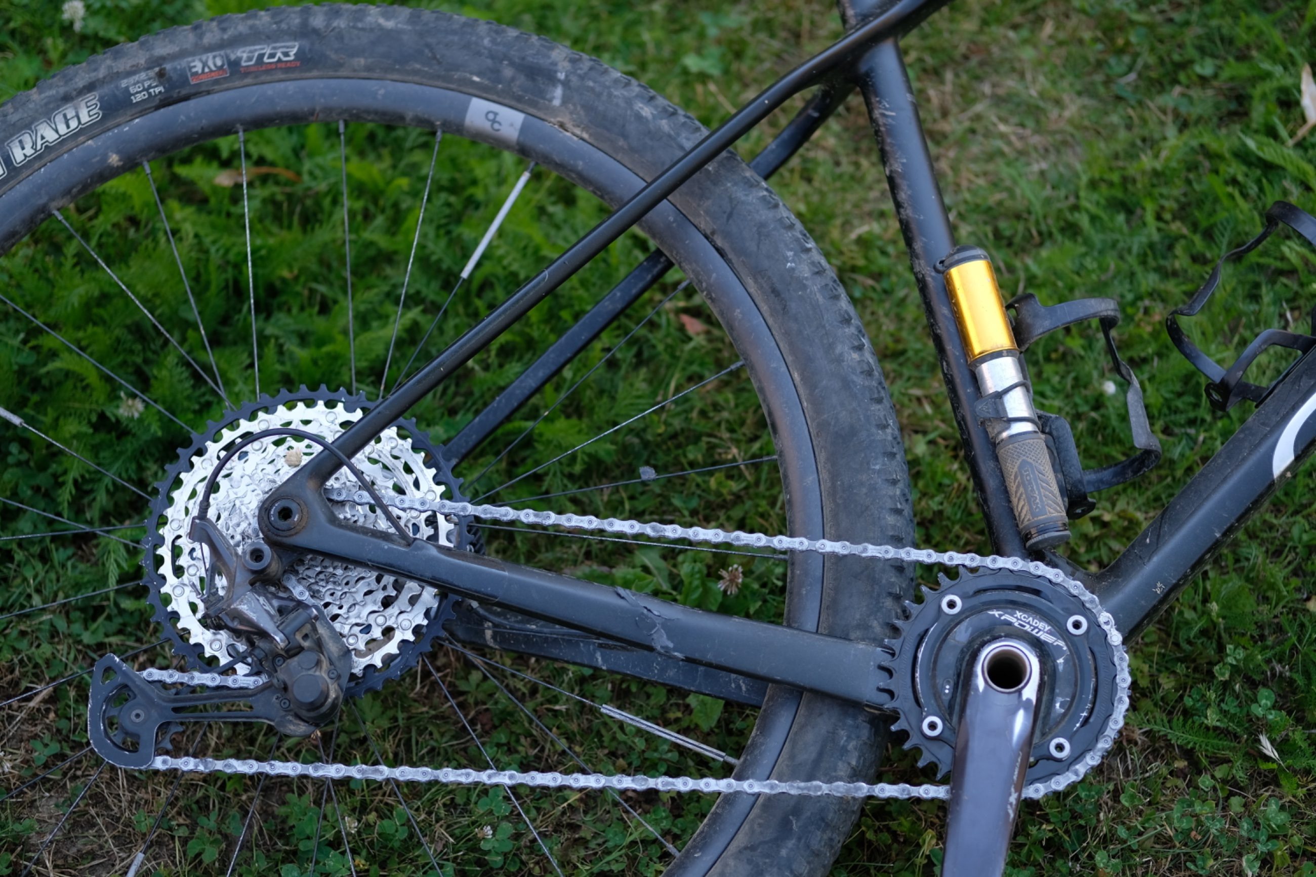

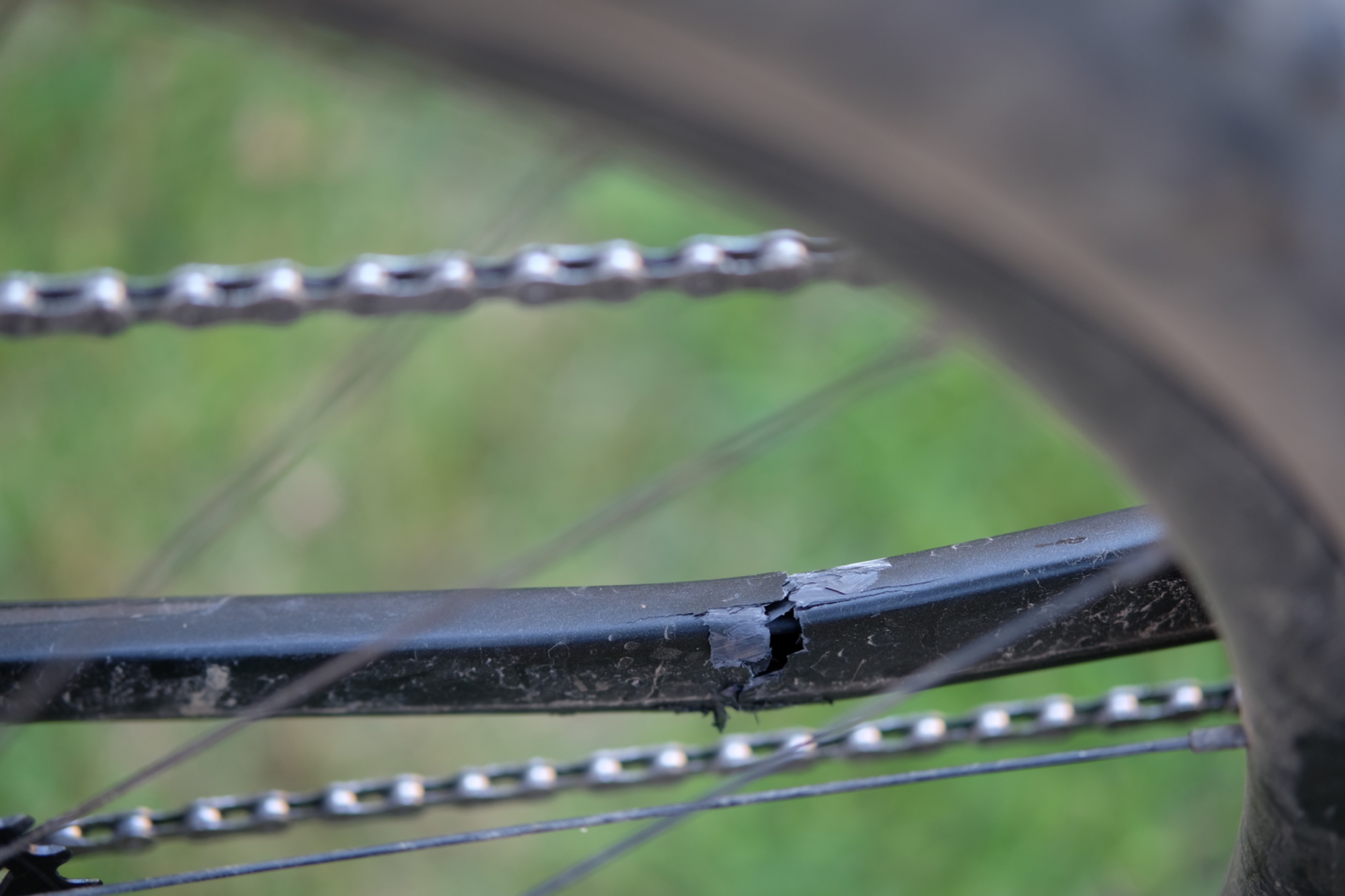

Es ist mal wieder so weit, auch ein dritter Alma OMX Rahmen hat sich nun verabschiedet, diesmal nach etwa fünf Monaten. Auch dieser Rahmen ist an exakt der gleichen Stelle an der rechten Kettenstrebe gebrochen. Aufgetreten ist der Defekt dieses Mal auf einer blau-roten Abfahrt in einer Rechtskurve mit leichter Kompression. Einem lauten Knall in dieser Kurve folgend verlor das Heck dann jegliche Stabilität, lenkte das Hinterrad wohl zur Kurvenaußenseite und blockierte das Hinterrad potentiell auch. Dadurch stürzte ich dann aus der Kurve heraus (vielleicht einer highside entsprechend), wovon ich diverse Blessuren davontrug. Auch das Rad wurde bei seiner Landung wohl weiter beschädigt, so baumelte etwa mein Radcomputer nur noch an seiner Schlaufe um den Lenker.
Bei Betrachtung des Rahmens fallen zwei defekte Stellen auf. Einerseits ist die berühmt-berüchtigte Stelle, an der die rechte Kettenstrebe in einem leichten Knick zur Radmitte geformt ist, rundherum kollabiert. Andererseits ist beim Ansatz der linken Kettenstrebe hinter dem Tretlager ein Riss auf der Unterseite zu erkennen.
Ich weiß nicht, was nun nach dem dritten Rahmen noch zu sagen ist, außer dass es nach dieser Erfahrung meine Vorstellungskraft übersteigt, wie man hier von einem gut konstruierten und sicheren Rahmen ausgehen kann.

Alles hat ein Ende, nur mit Alma-Rahmen hat man drei?
Es ist mal wieder so weit, auch ein dritter Alma OMX Rahmen hat sich nun verabschiedet, diesmal nach etwa fünf Monaten. Auch dieser Rahmen ist an exakt der gleichen Stelle an der rechten Kettenstrebe gebrochen. <snip>
Denke das bei XL Rahmen das einfach zu schwach dimensioniert ist.
Aus meiner Sicht schreit das nach einem Recall. Wenn man sich bei artgerechter Verwendung potentiell über den Jordan werfen kann… der Sport hat reichlich selbst verursachte Risiken, aber das da noch Lotto wie bei einem 300€ China Rahmen dazukommt ist bei dem Preis eher heftig.
