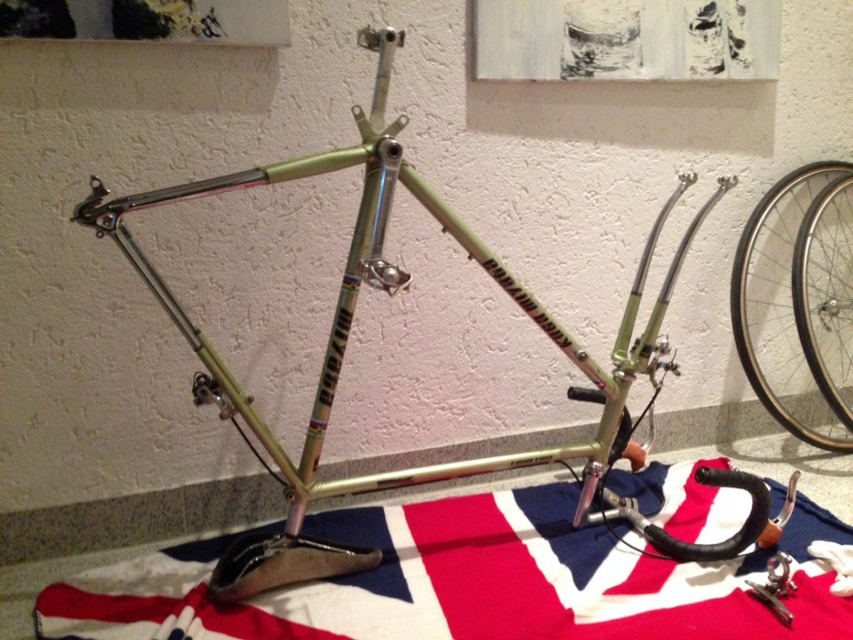

ein Großteil der Teile ist nun da und ich habe mal angefangen zu zerlegen. (Bild1)
Die Reifen haben sich auf den Felgen eingefunden und das 20er Ritzel ebenfalls. (Bild2)

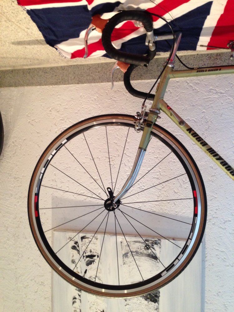

Mal kurz probiert, wie das Laufrad optisch so aussieht (Bild3) na wer erkennt den Fehler?
Jetzt musste ich natürlich feststellen, dass die HR Nabe etwas breiter als der Rahmen ist. Mit etwas Geduld und Kraft scheint das aber auch lösbar zu sein.

Die VR-Achse steht nicht exakt senkrecht zur Bildebene, somit treffen sich die rechten und die linken Speichen im Bild an verschiedenen Punkten. 'Schlimmeres' erkenne ich da jetzt grad nicht.
Gemeint war ja vermutlich einfach ganz banal, dass er das Gravitationsfeld der Erde fuer das Foto invertiert hat. Das Rad drueckt ja dieses UK-Duschtuch an die Decke. 'Normal' wuerde alles runterfallen :lol:

Das Bild war wirklich auf das kopfüber ausgelegt, aber ihr habt es ja erkannt :)
