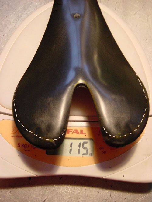

ich hab damals die einzelnen schritte etwas dokumentiert:
polster abgezogen: 119g (vorher 142g)
kerbe hinten: 115g
seiten: 110g

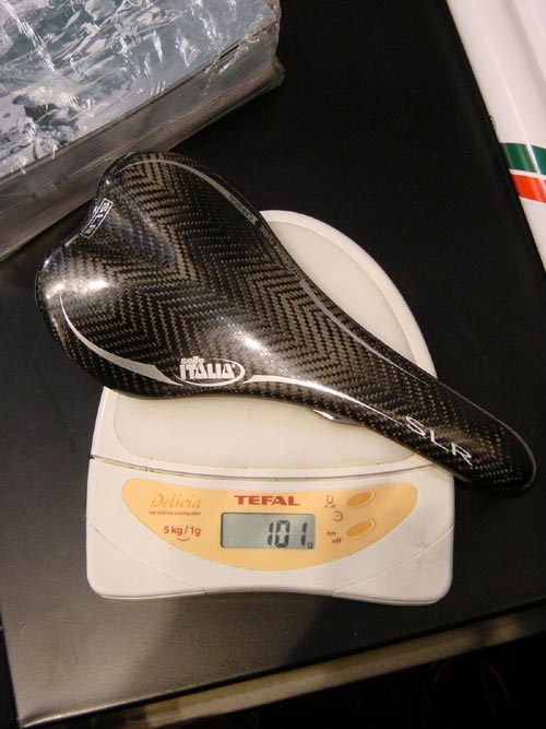

im vergleich dazu ein nicht ganz billiger SLR Carbon. da hat deiner natürlich die nase vorn-geil;)

Im Anhang nochmal ninos Bild - da ist die Oberfläche noch nicht bearbeitet und er wiegt 115g mit der Aussparung!
