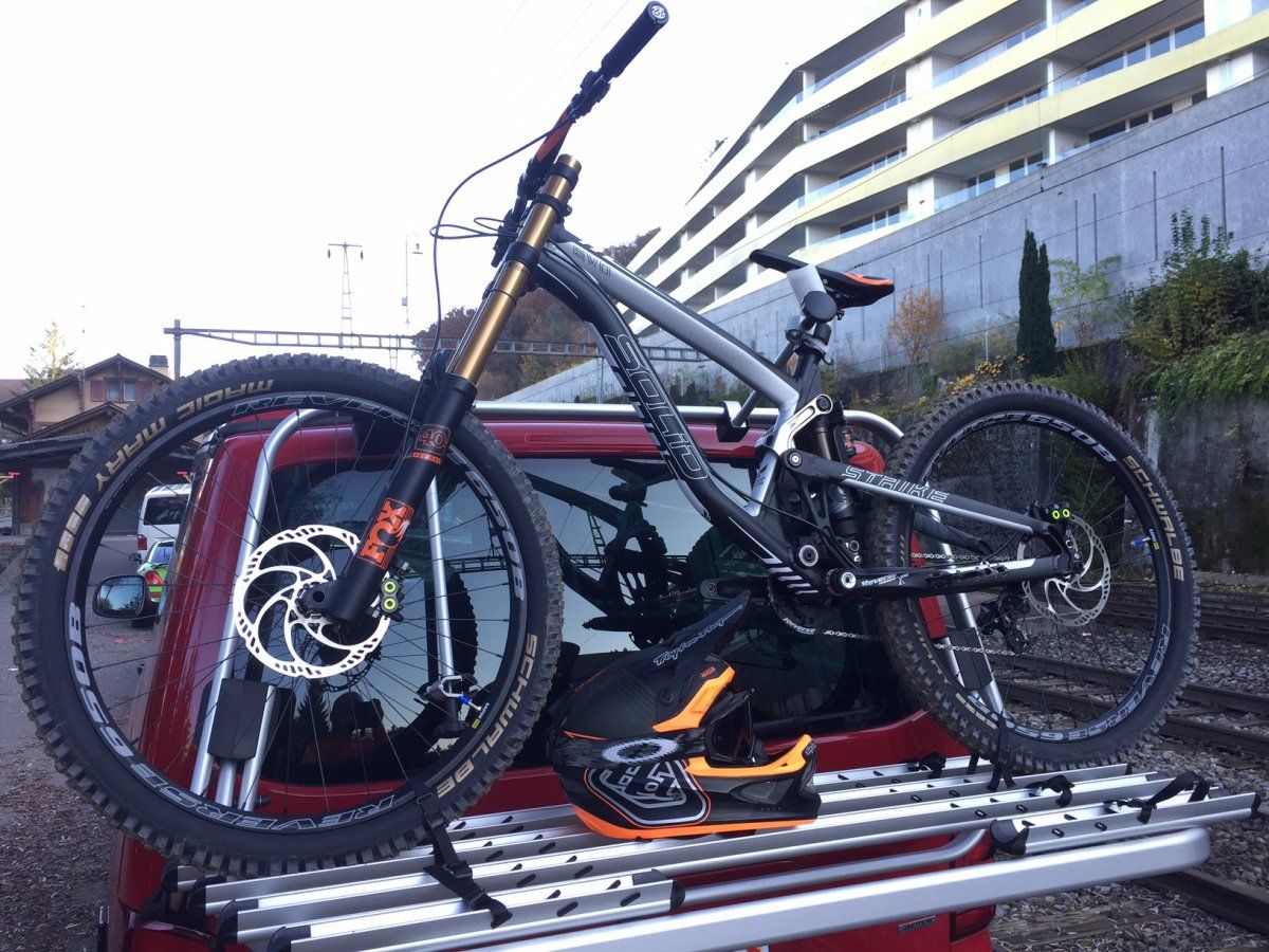

Die Teststrecke war nicht besonders anspruchsvoll, aber doch ein paar Sprünge ins Flache und ein Drop.
Echt schönes Teil!!!
Was bisschen gescheite Lackierung und die wesentlich schöneren Hebel ausmachen!
Bist mit den MT8 zufrieden? Überlege ich auch
Gesendet vom iPhone7
