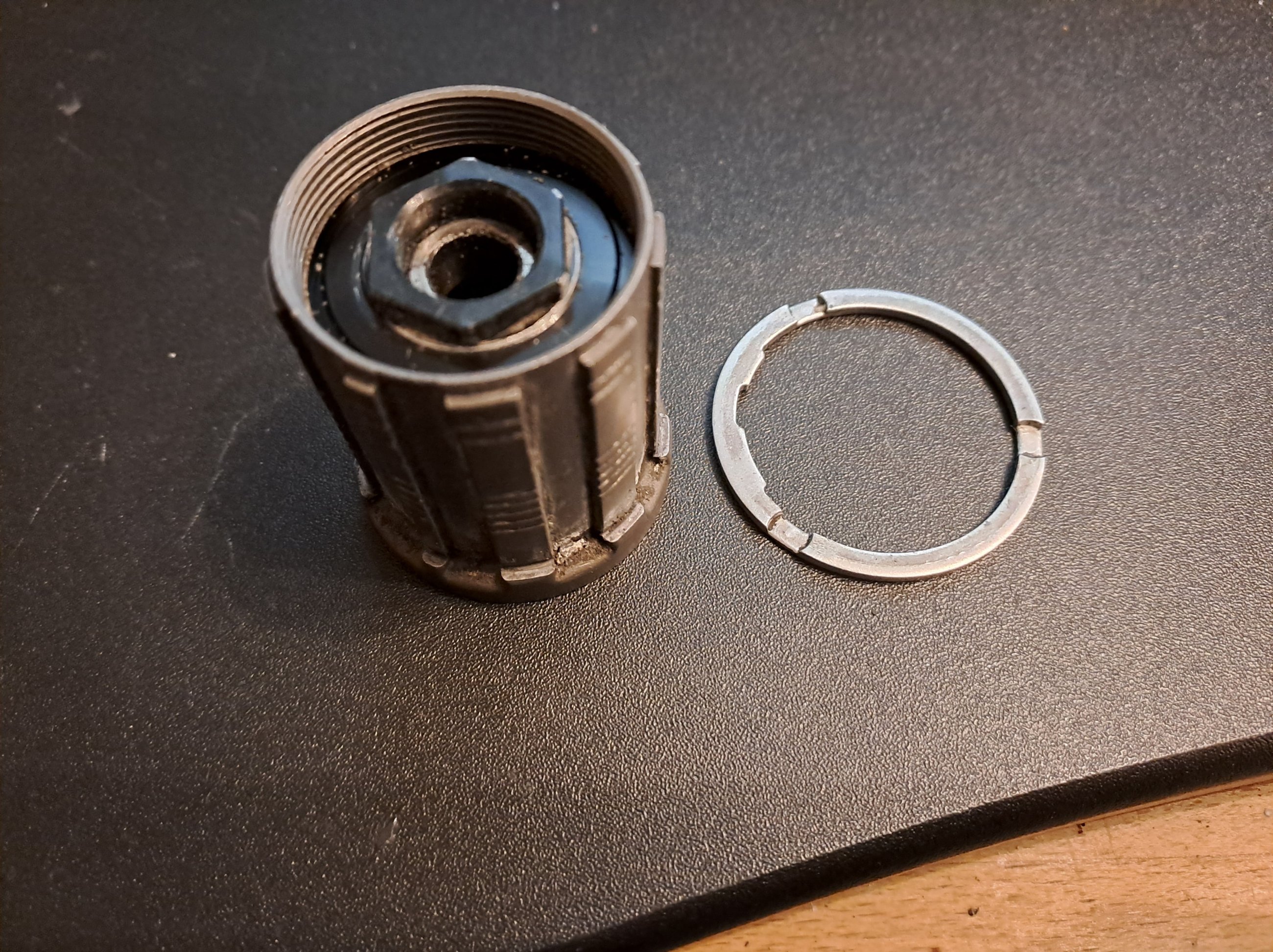

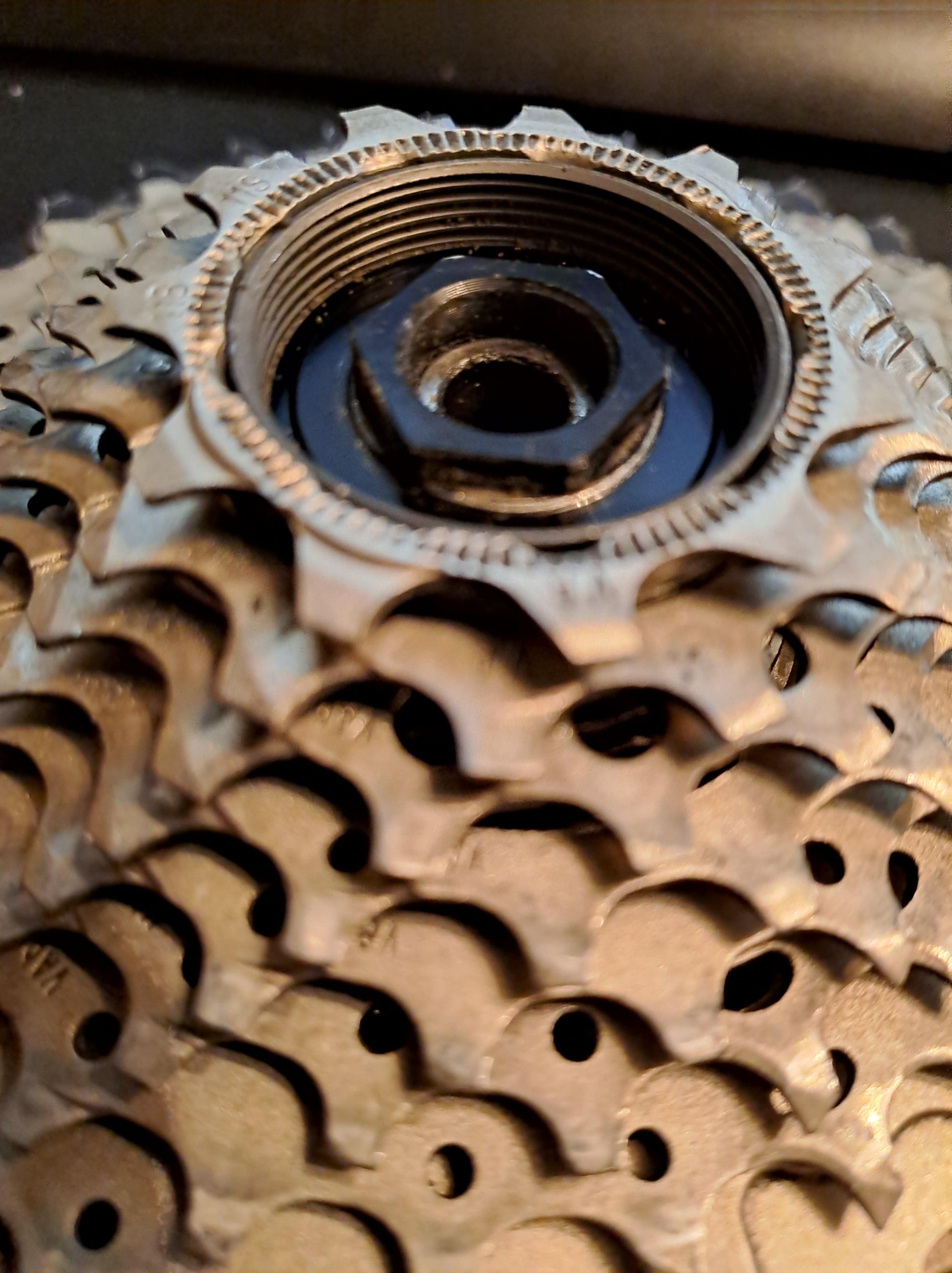

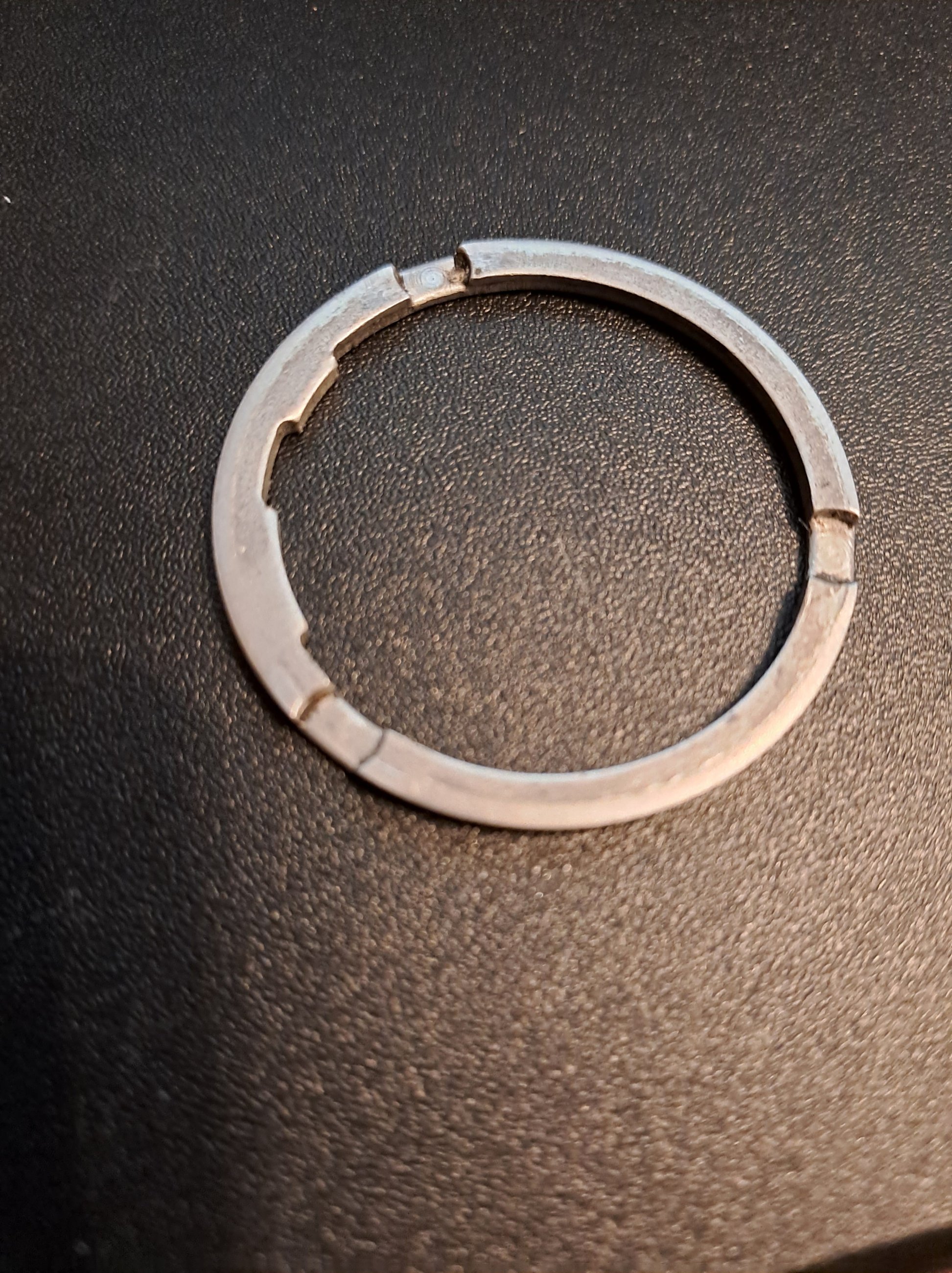

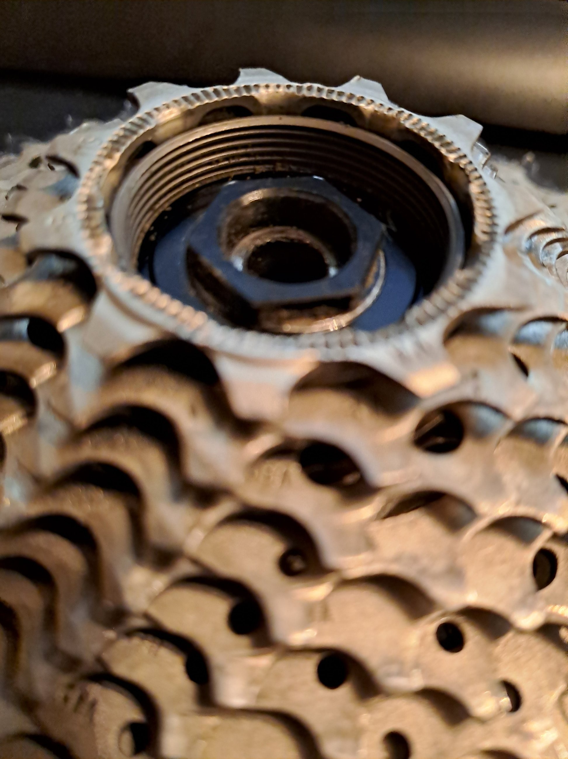

Hallo,
ich habe mir ein gebrauchtes F-SI von Cannondale gekauft und kümmere mich gerade um die Wartung.
Bei der Nabe ist mir ein 1,8 mm dicker Spacer aufgefallen. Mit dem lässt sich die 11-fach Kassette auf die HG-Nabe leider nicht so gut befestigen. Man sieht den Abstand auf den zwei Bildern unten auch ganz gut.
Ist das Bestandteil des AI-Systems von Cannondale oder gehört es überhaupt nicht da hin?
Grüße
20241106_190932-min.jpg20241106_191001-min.jpg20241106_191103-min.jpg20241106_191154-min.jpg
1,85 mm ist der Unterschied zwischen HG L und HG M. Wenn der Freilaufkörper ein HG L ist, brauchst du den Spacer für eine HG M Kassette wie z.B. MTB 11fach. Wenn es ein HG M ist, brauchst du ihn für die HG M Kassette nicht.
Lässt sich die Kassette ohne Spacer nicht festschrauben, d.h. wackelt trotz angezogener Mutter, dann ist der Freilauf ein HG L und du musst den Spacer verbauen.
Ausnahmsweise trifft Cannondale oder das Ai-Gedöns hier wirklich keine Schuld.
Bei der Nabe ist mir ein 1,8 mm dicker Spacer aufgefallen. ...
Ist das Bestandteil des AI-Systems von Cannondale ... ?
Nein, hat nix mit CD AI-System zu tun - es gibt zwei versch. breite HG Freiläufe, der Unterschied beträgt (? ;) ) 1,8mm.
Der breitere heißt HG Road für die 11-fach Road Kassetten, die 11-fach MTB sind genauso breit wie die 10-fach vorher. Das größte Ritzel baut über den Spider hinaus Richtung Speichen.
Um 11-fach MTB Kassetten (auch Shimano HG 800 und 700) auf HG Road Freilauf fahren zu können, wird der Spacer eingesetzt :).
