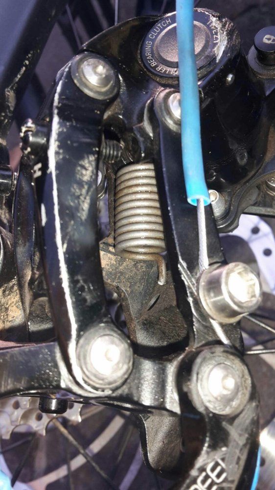

Hi Leute,
die Spannfeder meines 1 Jahr alten Sram X0 Schaltwerks ist gebrochen.
1) Hat jemand sowas schonmal repariert bzw ersetzt? Gibt es die Feder als Ersatzteil? Hab sie nicht gefunden
2) Ist das nach 1 Jahr ggf noch ein Garantiefall oder ist eine Feder eher ein Verschleißteil?
Grüße
Ben

also ich habe damals kein ersatzteil gefunden. und wenn, ist das wohl auch unverhältnismäßig teuer.
ich habe ein anderes altes x7 glaube ich schaltwerk genommen und da die feder rausgeholt und diese eingebaut.

Hallo zusammen, ich hatte das gleiche Problem mit einem X0 Schaltwerk. Und ich habe die Lösung. ;)
Habe mir auch erst mal mit einer Feder aus nem X7 weitergeholfen um überhaupt noch fahren zu können, Problem dabei, man kann nicht alle Gänge schalten, da die Feder zu schwach ist.
Dann habe ich mich dazu entschieden mir Federn in einer Kleinserie nachbauen zu lassen. Wenn also jemand noch nach ner Feder sucht, schreibt mich einfach an. Weiß wie ärgerlich das ist.
