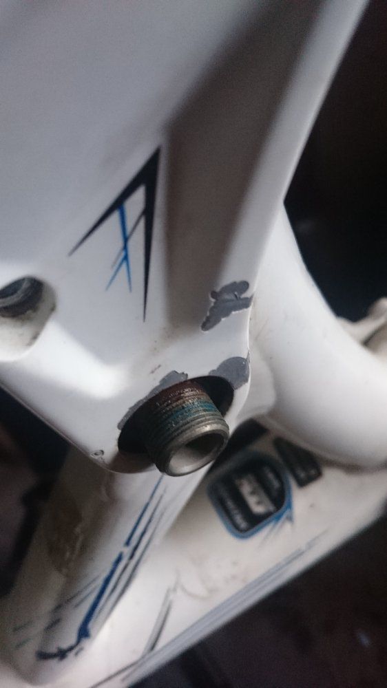

Hallo, kann mir jemand sagen wie ich den bolzen raus bekomme? Raus drehen bringt nichts und leichtes raus schlagen bringt auch nichts.:wut:
Bin für jeden tipp offen!

kannst du es jetzt erkennen?

so wie das auf dem ersten Bild aussieht, ist doch in dem Bolzen ein Innensechskant. Demnach sollte man den doch ganz leicht raus drehen können?!
Bei so einem Fall würde ich den Bolzen mit einer Schraubzwinge versuchen auszudrücken. Auf der Gegenseite vom Gewinde z.B. eine Nuß ansetzen die etwas größer ist wie die gesammte Bohrung, auf das Gewinde eine Mutter aufdrehen um die Abstützung für die Schraubzwinge größer zu machen.
