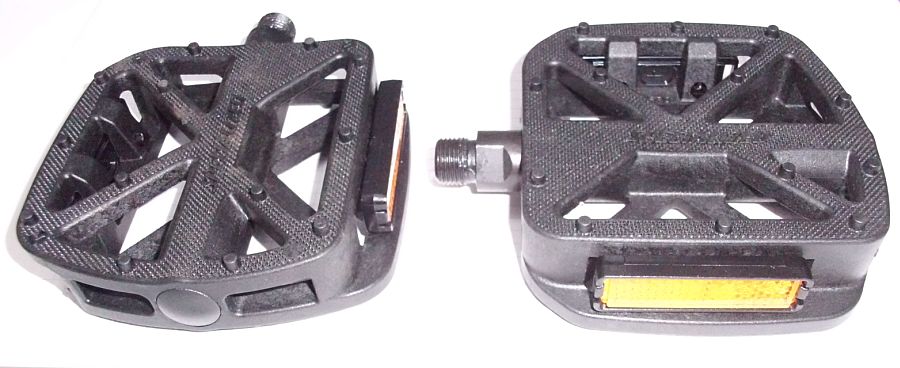

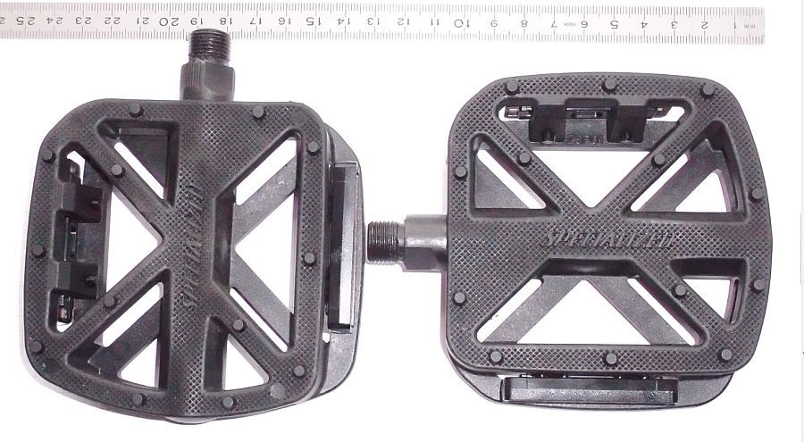

Die Pedale bei der Auslieferung sind m. E. in der Stabilität nicht schlecht, sie sehen so aus...... kann mir jemand sagen ob die original pedale was sind? wird ja mit kunststoffpedalen geliefert oder? sind da steckpins drin?
