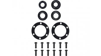

Kann mir jemand Informationen geben über dieses Roval Kit ?
Ich habe den Carbon laufradsatz 142 + SL Roval 29" .
Für das Vorderrad habe ich die Endkappen schon auf 110 mm nur eben das hinterrad DAS BILD OBEN! zeigt zwei ringe mir 12 Schrauben und ich habe keine Ahnung was damit gemacht wird?
Das zu verbauen raten sie an es bei ein specialized Händler montieren zu lassen!
Das will ich ja auch machen lassen nur verstehe ich das mit den Ringen nicht.
Liebe grüße Wolfgang

Danke für den Hinweis, technisch versteh ich es immer noch nicht. Auf jeder Seite werden gleich große Spacer eingesetzt an der Achse z.b. 3mm re/li um auf 148 zu kommen.
Da bleibt doch das Laufrad mittig?? Übersehe ich was?

Woher weisst Du, dass beim Specialized Kit auf jeder Seite gleich große Spacer (bzw. Endkappen) genutzt werden?
Soweit ich weiss spacert Specialized nur einseitig um 6mm, deshalb muss das Laufrad neu auf Mittigkeit zentriert werden.
So macht es z.B. auch Wolftooth beim Boostinator.
Beidseitig um 3mm zu spacern machen eigentlich nur billige Kits (mit Scheibchen) von Ebay usw., da die simpel zum Herstellen sind, überall passen und man nicht umzentrieren muss.
Nachteile dabei:
-die Kassette rückt 3mm nach innen
Das heißt, man muss dann am Boost Rahmen ein NonBoost Kettenblatt fahren, was meist wegen mangelnder Freigängigkeit nicht möglich ist oder man handelt sich eine miese Kettenlinie ein...
-Je nach Schaltwerk kann teilweise nicht mehr auf das größte Ritzel geschaltet werden, da dieses nun zu weit innen liegt (meist reicht der Einstellbereich um dies auszugleichen)
-Einbau des Laufrades wird sehr fummelig, mit den 3mm Scheibchen auf beiden Seiten
Richtige Endkappenlösungen (z.B. Specialized, Wolftooth) spacern einseitig um 6mm und erfordern ein Umzentrieren.

Kenne nur die günstigen Kits mit 3mm re/li, daher mein Gedanke. Zudem sind im Bild vom Set oben 4 Spacer plus die Bremsscheibenspacer abgebildet, so hab ich auf dasselbe System zurückgeschlossen.

Ja keine Ahnung, wieviele Endkappen Specialized letztendlich liefert, oder warum eine Seite evtl. auch getauscht wird, obwohl hier nicht gespacert wird. :ka:
Auf der Specialized Seite ist der Umbaukit ja auch "nur" mit 3 Endkappen abgebildet.

Bei 142+ muss sehr wohl beidseitig gespacert werden, weil 142+ ist nicht gleich 142. Die Kassette ist 2 mm weiter außen in Relation zu 142.

Das ist natürlich richtig, ich war beim 142 Umbaukit und nicht beim 142+:
Also halten wir fest:
Beim Roval Boost Conversion Kit 142 wird hinten nur eine Endkappe getauscht
Beim Roval Boost Conversion Kit 142+ werden hinten zwei Endkappen getauscht
Einbaubreite ist trotzdem 142:)
Mag schon sein, aber
Und die muss natürlich auch auf Boost Position gebracht werden...
Deswegen im Fall 142+ dann eben zwei Spacer.
