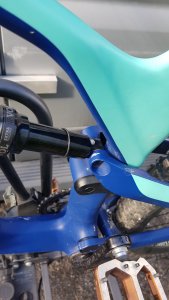

Hi Leute! Ich brauch mal eure Unterstützung! Ich hab folgendes festgestellt, siehe Bilder! Kennt ihr das vll schon? Wie schätzt ihr das ein? Sollte ich mal in Koblenz vorbei fahren, um das checken zu lassen?

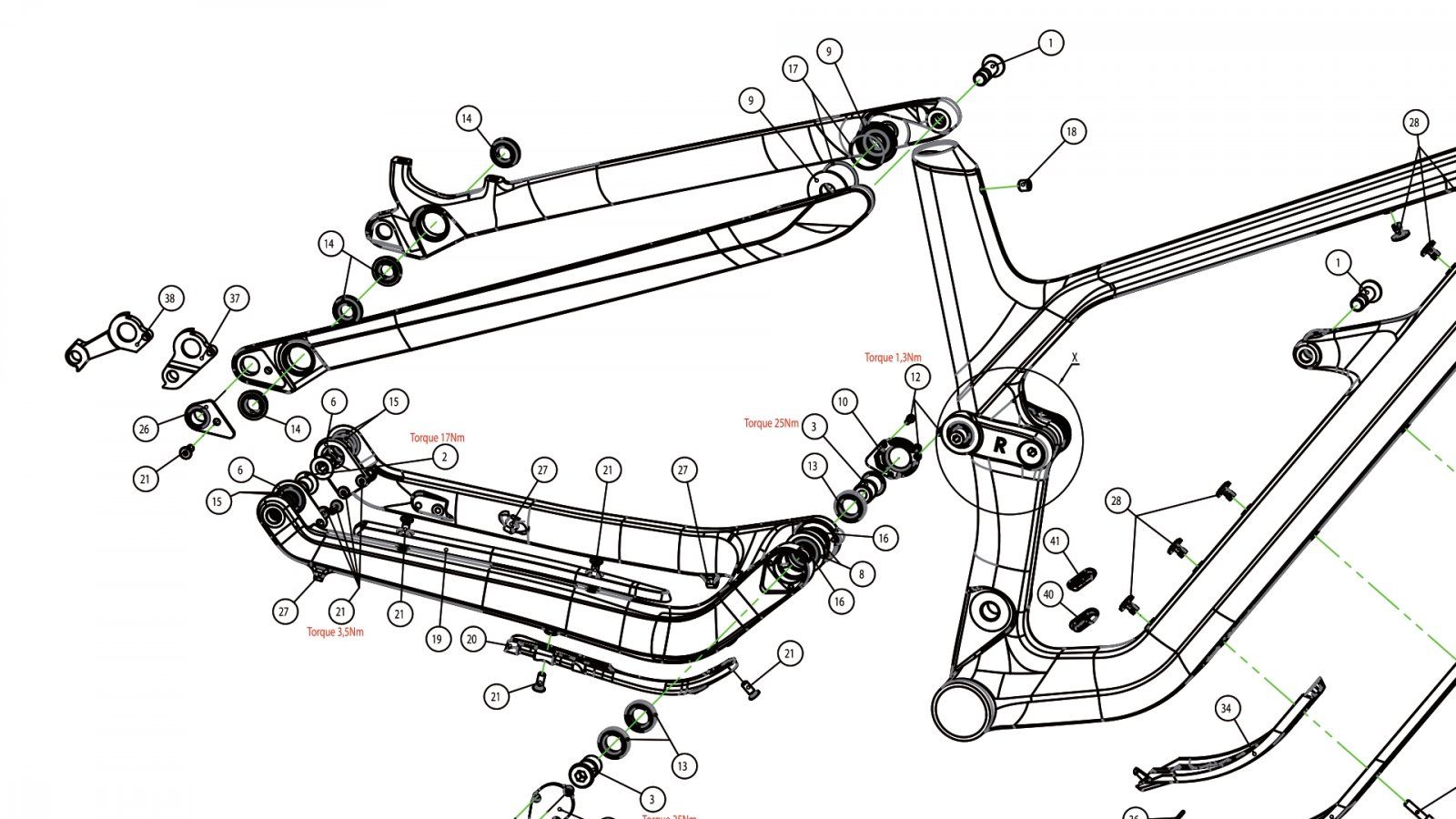

Ist das ein 2019er? Ich bin nicht der Profi, aber das sieht nicht gut aus. Immerhin sieht es so aus als ob man es leicht tauschen könnte. Evtl schicken die in Koblenz das linke Schwingenteil einzeln raus.
Einzig das Auspressen der Lager wäre etwas aufwändiger.
Das sieht auf dem Foto nach einem Riss aus. Das solltest du checken lassen!
Gruß xyzHero
Schaut nach einem Riss aus. Checken lassen, kostet ja nix. Aber das Rad an der Stelle NICHT reinigen, sonst heißt es nachher Du hättest den Dämpfer aus- und eingebaut und das Drehmoment nicht beachtet und deshalb ist es gerissen.
In der Regel hinfahren. Warten bis man drankommt. Rad dort lassen. Heimfahren. Auf Rückmeldung warten.
