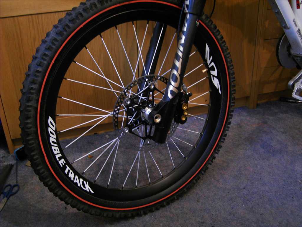

Da ich schon viele Anfragen bekommen habe was das für Speichen, wo man die bekommt oder wie die gemacht worden sind, bekommen habe, hab ich mich entschlossen mal hier eine kurze anleitung zum Speichen lackieren zu Posten.
Bevor ich mich entschlossen hatte bei meinen damaligen DoubleTracks die Speichen zu lackieren, hatte ich lange gesucht, ob man weiße Speichen überhaupt kaufen kann. Nach langer suche hatte ich auch was gefunden, nur waren die nur in 5 längen erhältlich und zu einem schwe... Preis. Also entschloss ich mich die Speichen zu lackieren.
Ich hatte Versuche mit drei Speichen gemacht: eine mit Autolack lackiert, eine mit normaler Sprühfarbe auf Kunstharzbasis und eine mit Heizkörperlack. gehalten hat die mit Heizkörperlack, der ist flexiebler und blättert nicht ab.
Wer jetzt noch zweifelt, ich bin den LRS ein gutes halbes jahr gefahren die farbe hat gehalten! ohne einschränkungen! Stöcke, Steine oder sonstiges was beim fahren mal gegen die Speichen schlägt macht ihnen nichts aus.
Nun hab ich auch die Speichen meiner DeeTracks lackiert:
1. Ausspeichen und die Speichen etwas anrauen
2. den Heizkörperlack mit dem Kompresser oder Airbrushgerät auftragen, kann ruhig etwas dicker sein
3. einspeichen
man kannst auch mit einem Pinsel machen, wer will auch direkt im Laufrad.
Ist alles ziehmlich zeitaufwendig, doch jetzt im Winter hat man ja Zeit und das Ergebnis lohnt sich!
So nun viel Spaß
