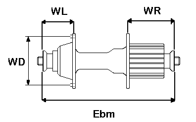

Ja der Lochkreisdurchmesser der Nabe ist gegeben was mir fehlt ist der Speichenlochdurchmesser WL bzw.WR (siehe Anhang)

WL und WR müsste man sich ja aus den Geometrieangaben herleiten können.
Also Einbaubreite der Coaster SS sind 135 mm, der Flanschabstand wird mit 74,8 mm angegeben. Dazu kommt ein Offset von 3,5 mm nach rechts, wenn ich die Zeichnung da richtig deute. Somit hat der rechte Flansch einen Abstand von 26,6 mm und der linke somit von 33,6 mm.
Damit bekomme ich für links Speichenlaenge = 252.37 mm
und für rechts Speichenlaenge = 253.4 mm
Unter der Annahme, dass die Speichenlöcher 2,6 mm im Durchmesser sind. Die Unterschiede bei einer Variierung des Speichenlochdurchmessers liegen eh im Bereich von unter 1/10 mm in der Speichenlänge.
Achso das ganze ist jetzt für die Coaster SS und eine Double Track in 26". Aber prüf das lieber selbst alles nochmal nach. So ganz sicher bin ich mir in dem Fall jetzt auch nicht.
Hmm danke hab das mit dem Offset nicht ganz verstanden-Beim Vorderrad ist das ja klar wie man das ausrechnet aber beim Hinterrad sind die beiden Seiten ja verschieden.
