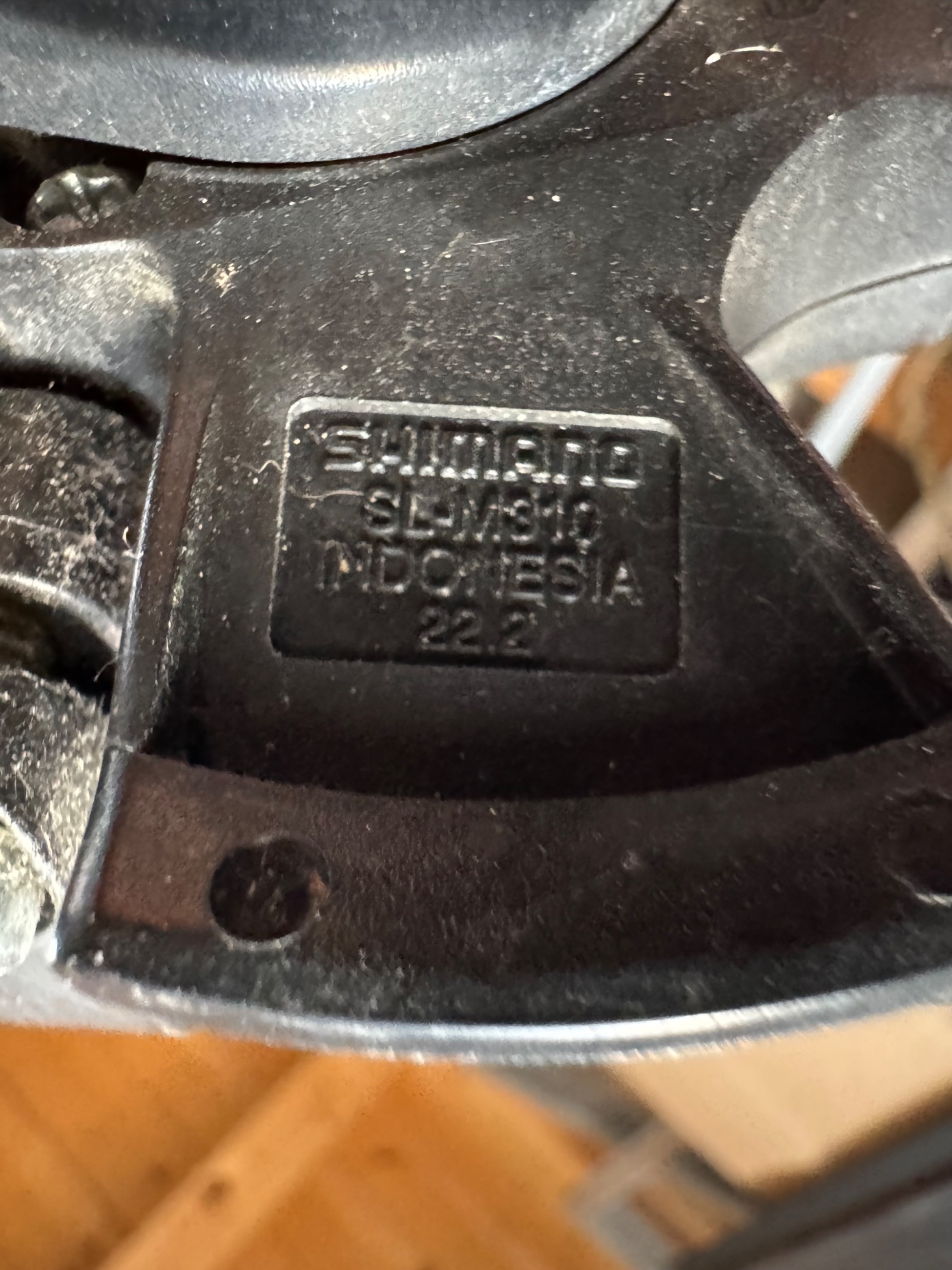

Wenn Kassette 9fach ist und Schaltwerk auch, sollte der Schalter/Trigger auch 9fach sein. Wenn das so ist wird es eine Einstellungsfrage sein.
Nein, der Trigger ist ein 8er (zumindest ist die größte Zahl darauf eine 8), da ursprünglich ja ein 8er Schaltwerk und Kassette verbaut war. Oder sie sieht man sonst ob das ein 8er oder 9er ist?

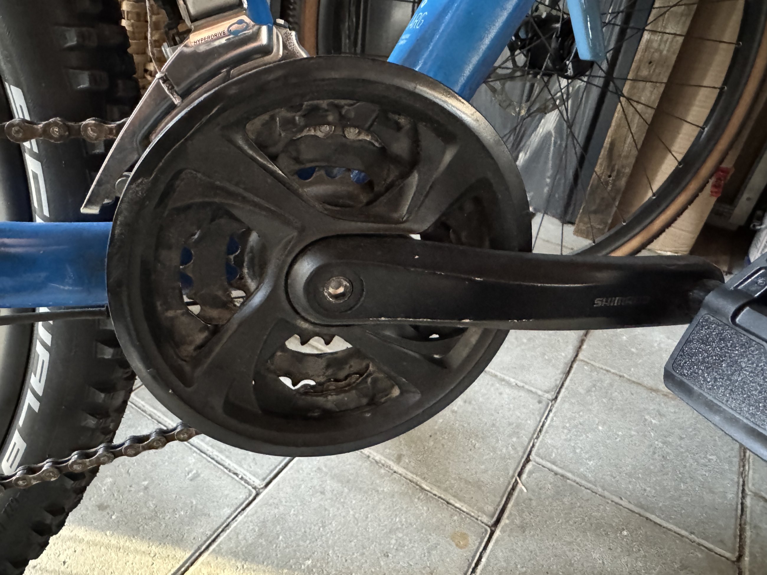

Kurbel sollte die originale sein, also die hier Shimano Tourney FC-TX801, 42x32x22T, 170mm
Wobei sie aber lackiert wurde (sieht zumindest so aus).
Ich würde Kurbel, Tretlager und Kettenblatt aber neu machen, wäre auch kein Thema. Müsste nur wissen dann welche passend ist.
Einmal nach ganz unten durchschalten und beim hochschalten zählen wie viele Klicks er macht. (Geht auch andersrum)
7 Klicks - 8fach
8 Klicks - 9 fach
Usw.
Oder auf der Rückseite die ID finden und im Internet nachschauen.
Wenn es wieder 9 Fach werden soll, wurde ich dir den Sunrace Shifter empfehlen. Dazu eine günstige 9 Fach Kassette wie hier oder hier. Kette ist eh klar. Kurbel ist ein bisschen interessanter. Eigentlich wäre die Cues prädestiniert. Leider gibts da aber nix zw 32 und 40T. Am besten wäre eine alte Kurbel mit schraubbaren Kettenblättern und da dann ein Narrow Wide Blatt dranschrauben. Je nach dem was für eine Kurbel du nimmst, Innenlager passend dazu. Schaltzug ist beim Shifter dabei, bräuchtest du noch eine Außenhülle und los gehts.

Na wenn du eh 32T fährst, spricht nix dagegen. Dann musst du gucken welche Gehäusebreite dein Rahmen hat, also ob du ein 68mm oder 73mm Tretlager brauchst. Hier ein Beispiel fur 68mm. Welche Achslänge du nimmst, wissen andere besser als ich. An Werkzeug brauchst du einen Kurbelabzieher, Innenlagerwerkzeug, Kettenpeitsch und Kassettenschlüssel. Eventuell lohnt sich so ein kleiner Koffer. Gibt es von diversen Herstellern, günstiger und teurer. Da hast du dann zum Beispiel noch einen Kettennietdrücker drin und ein paar andere Sachen. Ist jetzt alles kein Premiumwerkzeug, aber für ab und an mal reicht das schon. Kette nimmst du eine 9 Fach Kette.
Bau mal die Kurbel aus. Kann gut sein, dass die Kettenblätter vernietet sind und du eine neue Kurbel und damit evtl. ein anderes Tretlager brauchst.
