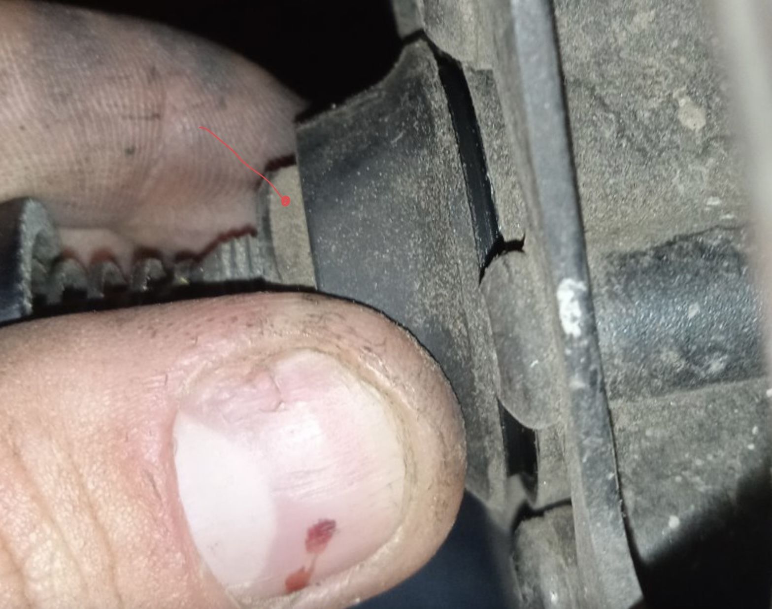

Hallo zusammen,
Mein Hinterrad hat spiel 😭
Also, meine Freunde meinten mein laufrad zu nehmen das auf den boden zu werfen und wieder zu fangen .
Jetzt habe ich spiel hinten. Bilder hab icu gemacht

Hat sich vielleicht nur eine Kontermutter gelöst? kannst du die Mutter links oder rechts auf der Achse verdrehen?
Genau. Oder die jeweils sie Mutter links und rechts versuchen gegeneinander zu verdrehen - das darf nicht funktionieren, zumindest nicht mit den Fingern…
Also ich habe mal geschaut...
Bei der Bremsscheibe lässt sie sich nur in eine richtung drehen.
Bei der Kassette hingegen in beide richtungen.
Achse hab ich dabei auch festgehalten.
Ich hätte jetzt gesagt das sind 5-10min Arbeit (wenn es mit dem Einstellen getan ist) - sollte also nicht die Welt kosten.
