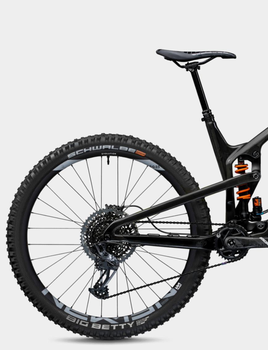

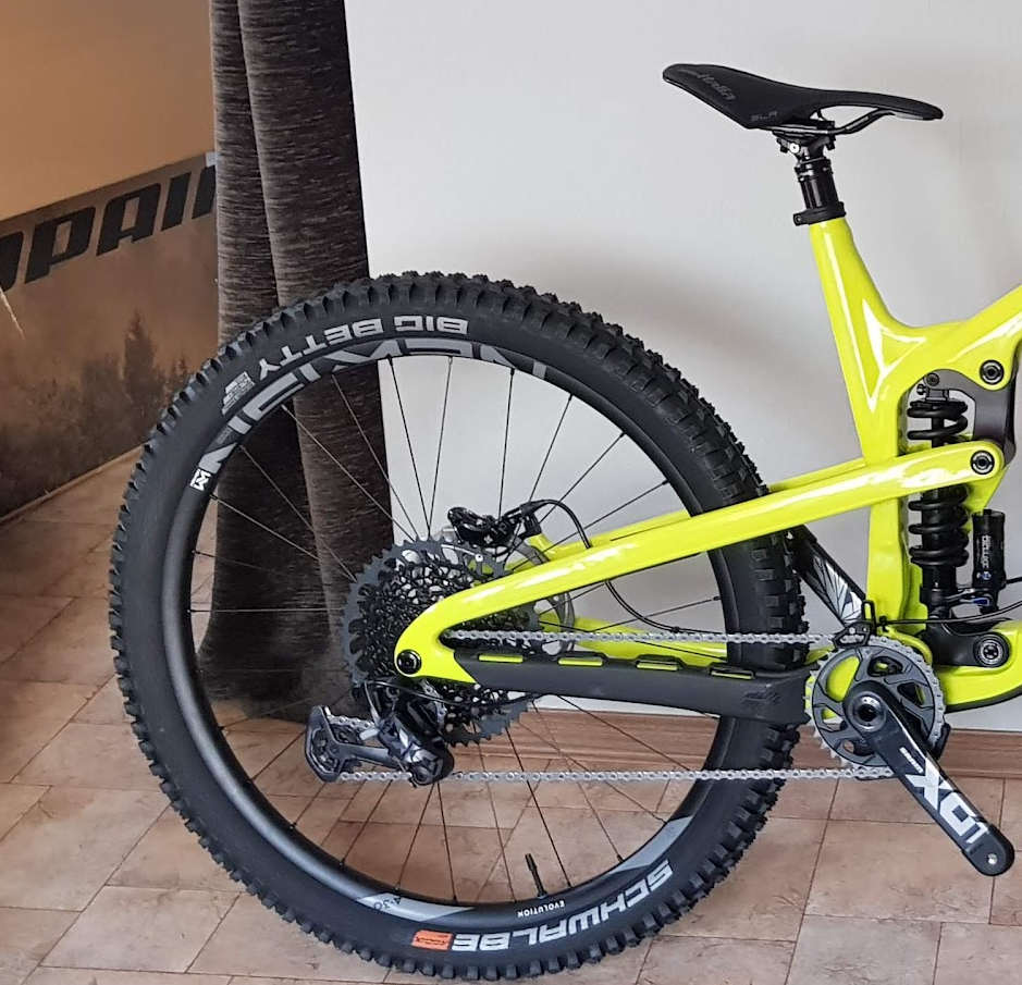

Mh, die Frage hatte ich mir vor Bestellung auch gestellt. Hab dann die Speichen im Bild des Konfigurators gezählt nachdem ich die Newmen Felgen ausgewählt habe und bin auf 32 gekommen. Wenn es wirklich nur 28 sind, wäre das eine herbe Enttäuschung.
Shit, Du hast Recht. Ist mir vorher gar nicht aufgefallen. Schade, dass man sich auf den tollen Konfigurator nicht verlassen kann.
Aber nichtsdestotrotz, auch die A30 gibt es in 32 Loch, was wohl die passendere, da stabilere Wahl für das Einsatzgebiet des Bikes wäre.
Naben mit pull through Aufnahme haben normalerweise 28 Speichen, klassische Naben 32. Es gibt Glaubenskriege, was jetzt besser ist, am Ende aber wohl nicht so entscheidend...
Schau mal, wie das Bild im Konfigurator aus Einzelbildern aufgebaut wird. Du siehst immer die gleichen Speichen, nur die Felge ändert sich
Hast Recht, alle Felgen zeigen 32 Loch. Hätte man sehen können, wenn man mit verschiedenen Felgen gespielt hätte.
Und gerade mal auf der Newmen Webseite nachgeguckt, deren Felgen scheinen immer nur 28 Loch zu haben. Somit alles gut. Hauptsache die Felgen halten.
