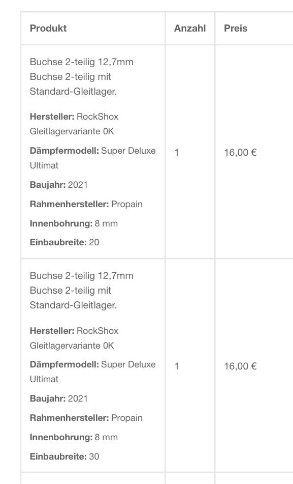

Danke für den tipp . Das mit dem Huber-Buchsen , hatte ich schonmal gelesen . Welche einbaumassen brauch man da ? Hatte mir die seite mal angeschaut aber ich blicke nicht durch welche man benötigt
der Dämpfer ist ein RockShox Super Deluxe Coil Ultimate RCT
Servus,
ich habe darüber ein Video gemacht.
In der Videobeschreibung findest du auch die Maße.
Ich hoffe das hilft dir weiter.
Viele Grüße
Hannes
Buchse 2-teilig 12,7mm
Buchse 2-teilig mit Standard-Gleitlager.

Das war meine Bestellung… Ob und welches Tool Du brauchst musst Du natürlich selbst entscheiden…
Hab den gleichen Dämpfer.
Dann sind die Lager für RS Coil und Air die gleichen.
Ahhh die Gleitlagervariante ist eine andere.

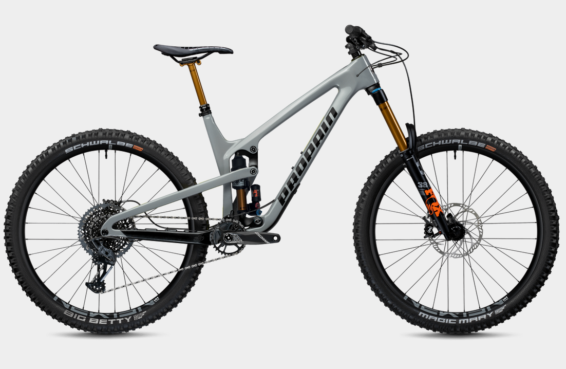

Servus Leute! Ich brenn wahnsinnig drauf mir für nächste Saison ein Spindrift CF zu kaufen. Vorne 29 absolutes muss, nur überlege ich die ganze Zeit was ich mit dem Hinterad mach.
Einziger Grund der für mich dagegen spricht: Ich könnte mitm Hintern aufsetzen und deswegen böse stürzen.
Ich fahr hauptsächlich Enduro / DH / Bikeparks aber ich spring nicht wirklcih viel. Drops bis 2m mach ich auch aber Räder bleiben normalerweise aufm Boden. Enge Spitzkehren und sowas fahr ich auch grundsätzlich sehr ungern.
- Also Mullet oder 29er?
Des weiteren bin ich ziemlich schwer (ja ich weiß eigentlich zu schwer, aber das soll sich in Zukunft auch dank Bio-Bike ändern) 120 kg mit Rucksack und Protektoren.
Eigentlich hab ich mich für den Fox Float X2 Factory entschieden, geiler wär natürlich der Fox DHX2 Coil bezüglich Wartung, Pflege, Traktion. Hab aber Schiss, das die 600er Feder nicht ausreicht und ne neue 650er oder 700 kostet einfach unfassbar viel Geld. Reicht schon das ich noch mal gute 100€ für vernünftige SuperGravity Reifen ausgeben darf + 120 € für neue Pedale (Stamp 7)
Aktuell fahr ich ein Kenevo Expert mit dem RockShox Superdeluxe Coil+ und hab ne 650er Feder drin, die is eigetnlich zu weich.
- 120 kg Luft oder Stahlfederdämpfer?
Spricht sonst etwas gegen die Konfiguration?
Die Frage ist: wie groß bist Du?
Bei 189cm Körpergröße und 90cm Schrittlänge hatte ich mit 29er vorne und hinten bisher keine Probleme.
Das SD ist dabei im Moment mein Bike für alles, funktioniert also im Bikepark auf der Downhill-Line genauso wie auf den engeren Hometrails. Sprünge muss das Fahrrad auch mitmachen und fühlt sich trotz 29er nicht behäbig in der Luft an… 🙂🙃

Bissle kleiner 186 und ca. 85cm Schrittlänge
Bei dem Gewicht würde ich Stahlfeder wählen, den X2 musst du dann ganz schön aufpumpen.
Wie viel wirst du denn realistisch leichter werden? Auf 105? Dann hättest du zumindest den Vorteil, keine neue Feder kaufen zu müssen.
Auf lange Sicht hab ich vor an die 100 ran zu kommen, ja. Dann wär die 600er perfekt.
