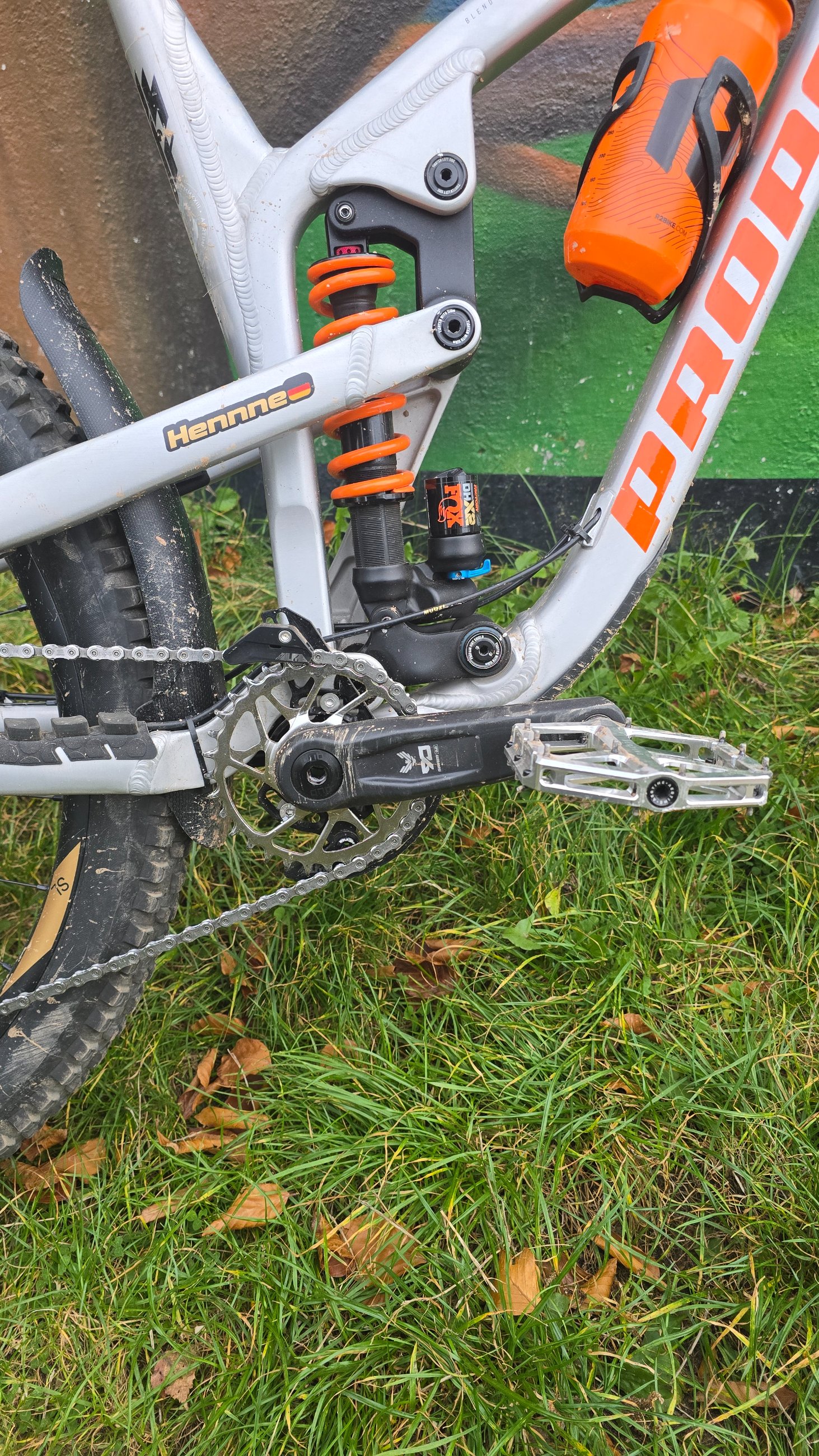

hey ich melde mich mal zurück bei euch.
Danke nochmal mit den Tipps für kurbeln.
Die spacer waren tatsächlich richtig Wichtig.
Habe jetzt links 3mm verbaut und rechts 7.5mm sind jetzt sozusagen bisschen breiter was ziemlich genial ist.
Kettenblatt ist jetzt weiter draußen funktioniert aber alles problemlos.
Das sram eagle kettenblatt funktioniert auch problemlos mit shimano kette.
einziges Ding ist in den größtem gange hört man wie die Kette wegen dem Narrow wide bisschen klackert aber das ist mir persönlich ziemlich egal 😂
und zuguter letzt 10mm Kürze kurbeln tut dem spindrift wirklich gut.
Habe mich im bikepark lac blanc deutlich sicherer gefühlt.
Berg hoch fahren mit kürzeren kurbel finde ich persönlich auch deutlich angenehmer.
Grüße Hennne
