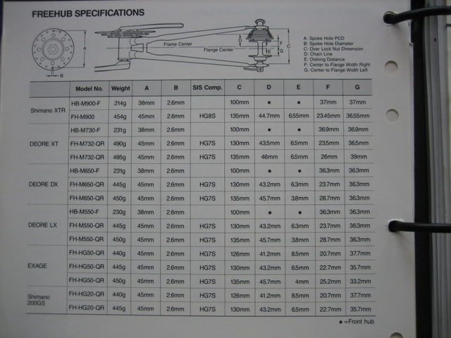

Marcus, sind bei dir 900er XTR Naben eingepflegt?
Gruß chowi
die aelteren shimano naben sind bei gleicher einbauweite identisch (im rahmen der fuer die speichenberechnung noetigen genauigkeit). such dir eine 100/135mm MTB nabe in spocalc aus, m737 z.b.
gruss, carsten
