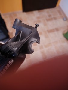

Hallo zusammen,
mir ist gestern während einer kleinen Tour mit meinem YT Jeffsy Base 29 das SRAM Eagle SX Schaltwerk abgerissen. Ich wollte gerade nach einem längeren Anstieg vom größten Kettenblatt auf ein kleineres wechseln, da hat es nur geknackt und das Schaltwerk hing in den Speichen. Da das Fahrrad gerade mal 3 Monate alt ist, versuche ich erstmal bei YT das auf Gewährleistung zu klären. Ich habe schon gelesen, das einige eine X01 Kette empfehlen und das die Teile in den SRAM Serien austauschbar sind, ist es vielleicht besser gleich auf ein NX oder GX Schaltwerk zu wechseln? Sorry für meine blöden Fragen.

Wenn YT eine Gewährleistung/Garantie ausschließt kannst du die Eagle Schaltwerke gegeneinander tauschen wie du möchtest. Als Garantieteil wird es sicher wieder eine SX werden. Da der Unterschied zwischen SX, NX und GX vielleicht 5-10Euro beträgt kann man da ruhig zum höherwertigen greifen. die 100€ AUfpreis zum X01 bzw. 150€ zum XX1 kann man sich an dieser Stelle sparen.
Die GX Kette hat bei mir gerade 500km gehalten während die X01 nach über 1200km noch Luft hat. Ob es einem den doppelten Preis wert ist muss man anhand seines eigenen Verschleißes selbst bewerten. Ob eine günstiger NX Kette noch länger hält kann ich wegen fehlender Erfahrung leider nicht bewerten.

Ich habe Antwort von YT erhalten, und kann die Antwort auch nachvollziehen.
in der Regel entsteht ein solcher Schaden von einem Deflektieren des Schaltwerks während der Fahrt durch einen Fremdgegenstand oder externen Krafteinfluss. Ein Garantiefall ist somit nicht zu erkennen.

Hi, mir ist nach einer Woche ebenfalls ohne äußere Einflüsse das SX Schaltwerk gebrochen. Habs zurück zum Händler gebracht und wird als Garantiefall repariert. Interessanterweise haben die vier !!! andere Bikes wo da auch passiert ist. Scheint wohl ein konstruktives oder materielles Problem bei den SX zu sein. Werde gegen ein GX tauschen, hoffe dass das länger hält...
