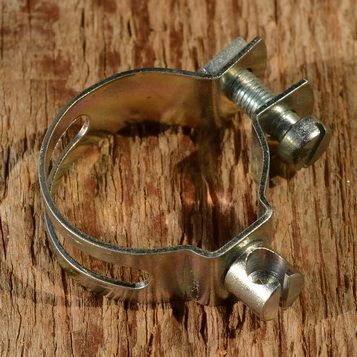

Hab' das mal für Dich rausvergrößert:
Zumindest der Austausch von diesem Gegenhalter sollte mit 'nem Satz Konenschlüssel ganz easy funktionieren. Und wenn man mit Blech arbeiten kann, müsste sogar ein adäquater Nachbau möglich sein.

Das ja auch ne Lommelige Konstruktion.
Bevor ich die Nabe deswegen wegwerfe, setzt man sich eher mit einem Feilenset an ein Blech, und baut es nach. Da ist ja nichtmal irgendwo was gepresst, gekantet oder sonst irgendwas kompliziert.

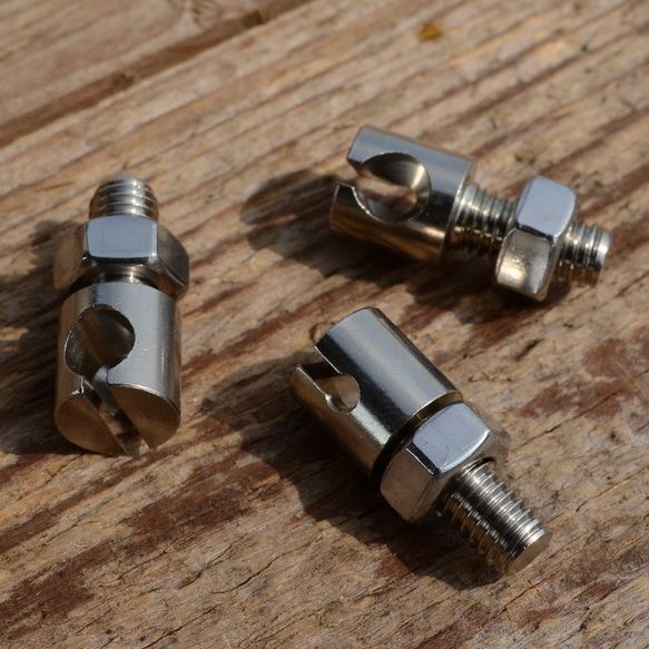

50€ schon mal für die Katz.
Aber die Schraube mit der Zugaufnahme sieht sehr viel versprechend aus und habe direkt bestellt.Ich danke Euch aufjedenfall für die Tipps

Alternativ wird ein Stück Blech an deinen kaputten Halter angeschweißt und die verlinkte Zuggegenhalterschraube da reingesetzt und fertig ist der Lack.
