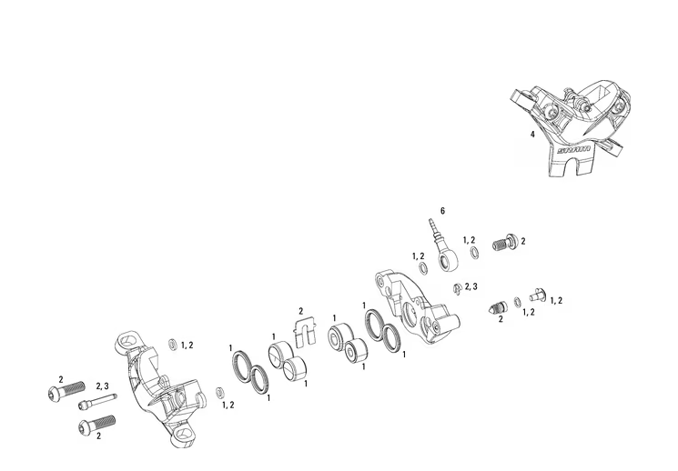

ich habe an meiner etwas älteren SRAM Guide R an einem Canyon Spectral aus 2017 ein Problem das ich nicht gelöst bekomme.
Nachdem das Bike etwas länger stand war die hintere Bremse "fest". Das Rad hat fast blockiert.
Also wollte ich das System entlüften. Alleine das Rückstellen der Kolben war ein größerer Gewaltakt.
Nun entlüfte ich das Ganze so lange bis keine Bläschen mehr auftreten und ich einen ordentlichen Druckpunkt bei eingelegten Bleedblock einen ordentlichen Druckpunkt habe.
Wenn ich dann das Rad und die Beläge wieder einbaue ist der Druckpunkt natürlich schlechter. Verbessert sich aber auch durch Pumpen am Bremshebel nicht. Ganz im Gegenteil. Er verschlechtert sich und irgendwann ist dann auch keine Bremswirkung mehr vorhanden.
Wenn ich dann erneut das Entlüftungskit auspacke ist wieder ordentlich Luft im System. Das ganze Procedere habe ich jetzt mehrfach durchgespielt ohne eine Verbesserung zu bewirken.
Ich stelle aber nirgends einen Austritt der Bremsflüssigkeit fest.
Trotzdem habe ich jetzt irgendwie den Bremssattel in Verdacht.
Hatte das Problem schon mal jemand bzw. kann meinen Verdacht bestätigen?
Ich finde von der Bremse auch keinen einzelnen Bremssattel bei den üblichen Händlern.
Gibt es ein passenden Nachfolgemodell?
VG
